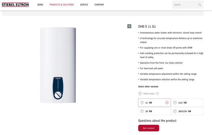

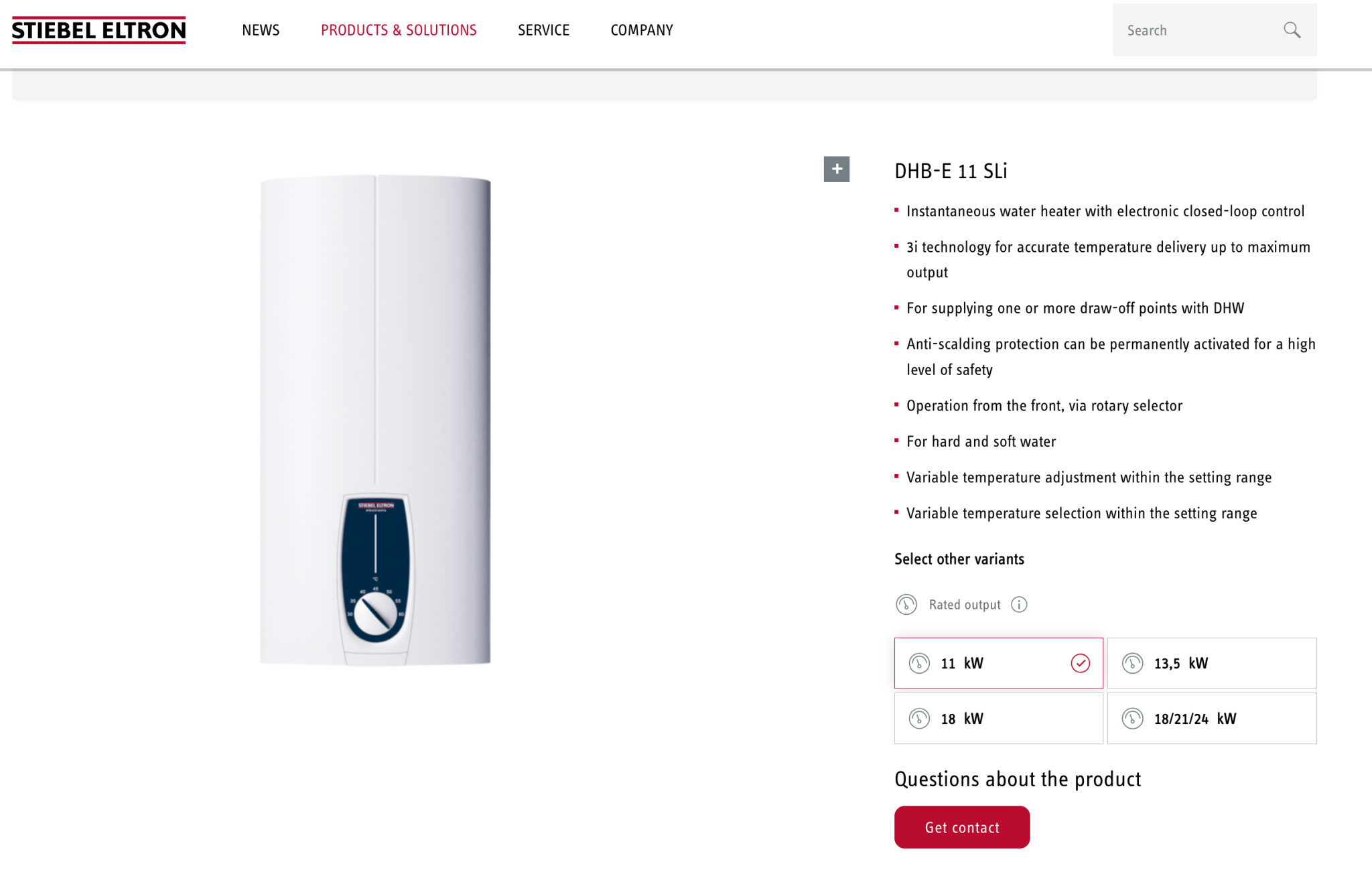

lars_stefan_axelsson lars_stefan_axelsson skrev:
Och utgående varmvatten säkert inte lika varmt.
Jo det brukar gå att få åtminstone "för varmt", vilket jag gissar är runt 45 grader. Men visst har jag även råkat ut för sämre installationer som inte klarar det med skapligt flöde.
Ett exempel med ganska biffig effekt från en länk tidigare i tråden:
https://www.stiebel-eltron.co.th/en...eous-water-heater/dhb-e-sli/dhb-e-11-sli.html
Varmvattenberedare med elektrisk styrning, modell DHB-E 11 Sli, visas på Stiebel Eltrons produktsida med beskrivning av funktioner och kapacitet.
