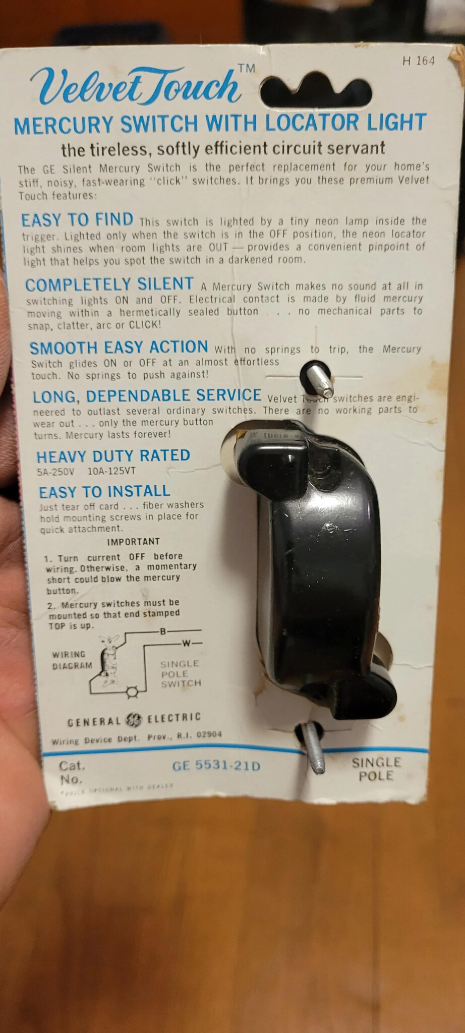

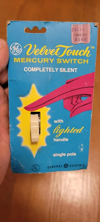

Apropå kvicksilver i trappautomaten så fick jag träffar på denna gamla kvicksilverbrytare när jag försökte hjälpa till. Vet någon om denna typen har funnits i Sverige? Hade varit riktigt häftigt att ha en sådan i bruk.
https://www.reddit.com/r/electricians/comments/1062h9u/old_mercury_switch/
Förpackning av GE Velvet Touch kvicksilverbrytare med texten "completely silent" och "with lighted handle", hålls i en hand.
Gammal "Velvet Touch" kvicksilverbrytare från GE, med förpackningens text och instruktioner synliga.
RoTe och 3 till
[länk]
Om du ser på spec 250 V 5 A så utesluter det att den skulle varit använd här på ett formellt riktigt sätt under dåtida S-märkning osv.
MultiMan
Aha. Dels så visste jag inte om att det krävs högre strömtålighet för att bli S-märkt, men min första tanke var om något europeiskt företag tillverkat kvicksilverbaserade väggströmbrytare, eller det redan var förbjudet innan någon tänkte tanken.
Gillar marknadsföringslingot: "Mercury lasts forever!"
Så sant, även om det inte alltid är en bra egenskap.
