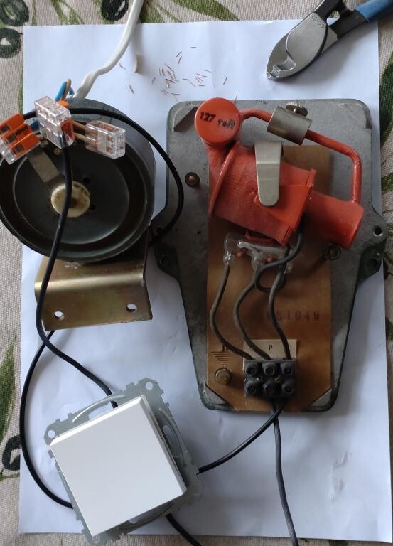

Kvicksilverbrytaren fungerar alltid så att en lägesändring gör att två av kontakterna i röret för en elektrisk förbindelse och inget annat.
Skulle vi få lite bättre bilder på grunkan från olika vinklar kunde vi lista ut funktionen.

Generativ AI är som vilken mansplainer som helst fast med oändligt tålamod och vänlighet.Höghus skrev:
Långa utläggningar om i princip vilken fråga som helst, och i princip hur fel som helst. Påpekar man felaktigheter så rättar den artigt med nya utläggningar som kan vara hur fel som helst.
Låter som att du använt mycket ChatGPT. Gemini är bättre och för resonemang av typen "å ena sidan, å andra sidan". Sedan måste ju allting dubbelkollas ändå, men jag är väldigt imponerad av just GeminiT tompaah7503 skrev:
Vad gäller exemplet som vi just såg tycks en allvarlig brist vara oförmågan att tala om att det finns för lite data för att besvara frågan. Eller enklare uttryckt "jag vet inte". Den ger ett språkligt korrekt svar. Men det är inte språket från någon som faktiskt förstår hur det fungerar.pacman42 skrev:
Först, och snabbt, antog jag att prylen helt enkelt är trasig.
Med vikten lite åt höger så blir det ingen tid alls.
Och att bara flytta den något till vänster så blev tiden oändlig, eller åtminstone så att jag hann göra kaffe och dricka morgonens första kopp tillsammans med en macka. Troligtvis hade jag även hunnit morgondagens kaffe under denna tid från trappautomaten.

Men skam den som ger sig.
Genom ett oändligt tålamodsprövande småflyttande av vikten (mindre än en halv mm åt gången) så kunde det bli såhär.
Efter att det startade och såg ut som sista filmen i förra inlägget så föll den till sist tillbaka efter ca 2,5 - 3 minuter, såhär som ovan.
Men den kan inte vara OK, för bara jag flyttar mindre än en halv mm åt höger eller vänster så blir det ingen tid alls eller oändlig.
Samt, att i detta läge jag lyckades finna, så krävs det 2 eller tre knapptryck innan den "låser", i denna film krävdes det ett extra tryck.

Om man tänker sig att solenoiden rör sig från höger till vänster och trycker upp någon vätska i behållaren märkt 127V skulle det kunna vara en förklaring. Eftersom vätskan pumpas tangentiellt mot solenoidens upphängning skapas ett vridande moment förutom bara viktförflyttningen vilket kan förklara den snabba växlingen. Sedan kan det vara en backventil så att vätskan snabbt kommer upp, men bara långsamt rinner tillbaka. Det är ju tänkbart att även vätskan i behållaren är kvicksilver. Om backventilen inte gör vad den skall lär det fungera dåligt.Mikael_L skrev:
