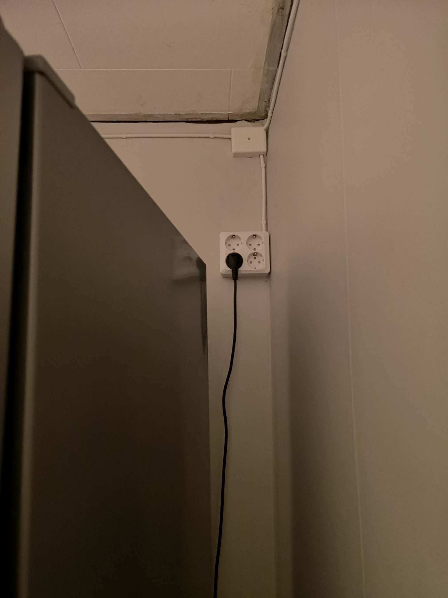

Igår hade vi elektrikern här. Han kom för att riva ner gammal el och sätts upp ny i köket då kablarna var gamla och fula vilket inte passade in i köket när de var nytt.
Men flera saker gick helt åt helvete...
1. Han testade jordfelsbrytaren, då glimmrs de till i 2 lampor. Efter det har en massa maskiner slagits ut och är helt döda.
2. Han satte ett uttag till kylen nästan uppe i taket, se bild. Vem sätter den där uppe
3. Han såg till att bergvärmepump slogs ut och en säkring slog i från i pumpen.
Vi kom hem sent i går, och märker att vi inte har någon värme. Jag ringer dem och säger detta och samma elektriker om ut vid 20.30. Han trodde de kunde blivit nollfel och att det inte var fastskruvat i själva centralen. Vi öppna upp men allt var fastskruvat vilket innebar att det inte var nollfel. Så öppna han pumpen, vi fick igång den.
Sen gick babyvakt, babymatmaskinen, internetmodem och diskmaskin sönder. De menar på att vi ska ta de med länsförsäkringar för de ska ersätta i detta fall. När jag och frugan pratade sen kom vi på att vi måste ju betala allt här, åldersavdrag, självrisk osv. Är det verkligen rimligt? Vi tycker firman borde stå för vad de tagit sönder. Vad är rätt och fel?

Ang uttaget till kyl/frys så ska den placeras så man kan koppla ur kyl/frys utan att flytta på just kyl/frys. Så din placering är fullt normal.

Alla. Det är där det skall sitta. Läs den här tråden där det bland annat citeras från från svensk standard för elinstallation som säger att det är 2m över golv som gäller för uttag bakom kyl- och frysskåp.I Irouza skrev:

Det som sannolikt har hänt är att jordfelsbrytaren inte har kopplat in nollan när den återställts. Ovanligt, men det händer uppenbarligen då och då. Byt jordfelsbrytaren innan det händer igen!O Steamboy skrev:
Du inser att jag nu aldrig mer kommer våga trycka på testknappen eller återställa en jordfelsbrytare utan att först bryta säkringarna till alla grupper och sedan kontrollmäta innan jag slår på dem igen? ;-)C cpalm skrev:
Det låter inte som att elektrikern har orsakat era problem. Cpalms teori är möjlig. Visst är det lätt attmäta upp ett nollfel, men inte om det är intermitent. Tex jordfelsbrytare som inte återställernollan initialt men sedan gör det. Kontrollera alls nollskruvar och byt jordfelsbrytare så borde felet vara borta. Följdfelen kan ni nog inte skylla på elektrikern.

Ja om det nu är den som är orsaken. Så bör det vara så. Men elektrikern kunde inte hitta felet alls. Och typ ryckte på axlarna när allt gick igång igen. Min fundering blir, om vi får köpa nya maskiner igen, kommer detta ske igen isåfall?
Stora frågan är ju varför man spikar ut kabel innan taklisterna sitter på plats?
Men det verkar osannolikt att det skulle hända just när elektrikern var där. Felet är sannolikt där elekrikern varit.
