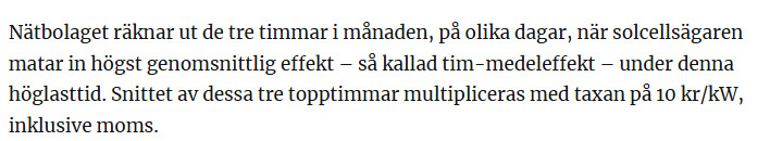

Menar Du 10kr allt 12kr per kW (effekt).L Lundabon skrev:
10kr/kW inte 10kr/kWh tror jag.
kWh är ju ingen effekt
Det är ju snittet av 3 timmar under 3 olika dagar under månaden som räknas.L Lundabon skrev:

Angående C4s effektavgift för produktion - så ska den gälla apr-aug.
Och mellan 8-16.
Exempelkostnaden är 10 kr/kW, vid snittet av de tre högsta perioderna under en månad.
Man kan nog anta att det är däromkring tariffen kommer hamna.
Säg då att man peakar 10 kWh/h vid 3- tillfällen en månad så blir kostnaden 100 kr....
Går ju att undvika med att ha ett batteri, men det är knappast ekonomiskt försvarbart för så fjuttlite.

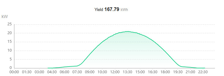

Det är ju snittet av topparna 3 olika dagar som räknas. Så om man tar ditt exempel så kan man nog anta att det kan blir tre toppar på 20 kWh. Snittet blir också 20 kWh. En vanlig villa-anläggning kommer nog normalt inte upp i 20 kwh. Men de dagar, mitt på dagen, som ger bra effekt så är elpriset lågt och emellanåt negativt. Om man sätter shaving , eller kör dynamisk beräkning så att man inte går back på effekttaxan, så tror jag att man landar på runt 10-12 kWh.L Lundabon skrev:
Min egen analys för mina 14.5 kWp landar på 6-7 kWh. Dvs skulle bli max en hundring månaden.
F ö kan jag säga att jag inte alls känner mig lurad av solcellssäljaren. Konstaterade snabbt att hans kalkyl var åt skogen. Däremot är jag lurad på 60-öringen. Inser dock problemet med att köra vidare med den.
Batterisäljarna kör nu med liknande metoder. Presenterar glatt en besparing på 200% av min årskostnad för el. Men vem är dum nog att tro på det. Jag är nöjd med min egen kalkyl på ROI=6-7 år.
