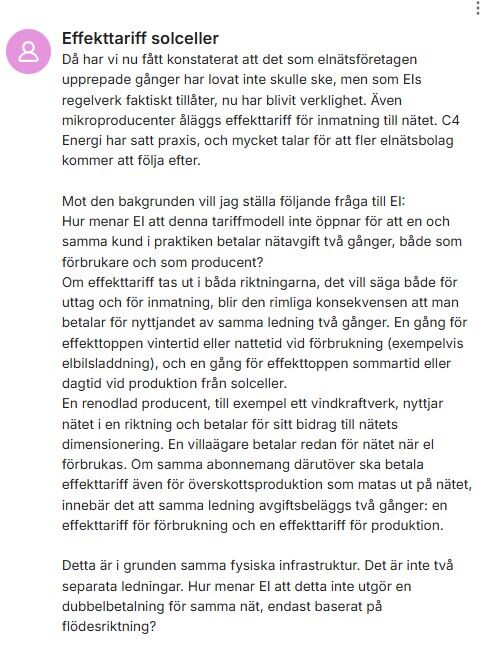

Fråga:
Då har vi nu fått konstaterat att det som elnätsföretagen upprepade gånger har lovat inte skulle ske, men som EIs regelverk faktiskt tillåter, nu har blivit verklighet. Även mikroproducenter åläggs effekttariff för inmatning till nätet. C4 Energi har satt praxis, och mycket talar för att fler elnätsbolag kommer att följa efter.
Mot den bakgrunden vill jag ställa följande fråga till EI:
Hur menar EI att denna tariffmodell inte öppnar för att en och samma kund i praktiken betalar nätavgift två gånger, både som förbrukare och som producent?
Om effekttariff tas ut i båda riktningarna, det vill säga både för uttag och för inmatning, blir den rimliga konsekvensen att man betalar för nyttjandet av samma ledning två gånger. En gång för effekttoppen vintertid eller nattetid vid förbrukning (exempelvis elbilsladdning), och en gång för effekttoppen sommartid eller dagtid vid produktion från solceller.
En renodlad producent, till exempel ett vindkraftverk, nyttjar nätet i en riktning och betalar för sitt bidrag till nätets dimensionering. En villaägare betalar redan för nätet när el förbrukas. Om samma abonnemang därutöver ska betala effekttariff även för överskottsproduktion som matas ut på nätet, innebär det att samma ledning avgiftsbeläggs två gånger: en effekttariff för förbrukning och en effekttariff för produktion.
Detta är i grunden samma fysiska infrastruktur. Det är inte två separata ledningar. Hur menar EI att detta inte utgör en dubbelbetalning för samma nät, endast baserat på flödesriktning?

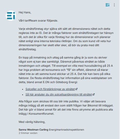

Förtydligande fråga:
Jag vill förtydliga att min fråga inte handlar om principen om kostnadsreflektion, utan om hur nätet faktiskt dimensioneras i praktiken, vilket ert svar inte berör. I stället för att besvara den konkreta frågan hänvisar ni till regelverk och allmänna formuleringar. Därför förtydligar jag frågan nedan.
Min förtydligade fråga:
När ett lågspänningsnät dimensioneras för en villaanslutning, dimensioneras det då för den högsta samtidiga belastningen i en riktning (oavsett om den består av uttag eller inmatning), eller dimensioneras det separat för en uttagstopp och en inmatningstopp som uppstår vid olika tidpunkter?
Om nätet i praktiken dimensioneras utifrån den högsta samtidiga belastningen i en riktning, hur motiveras då att ett och samma abonnemang kan påföras effekttariff både för uttag och för inmatning, när dessa toppar inte uppstår samtidigt och avser samma fysiska ledning och anslutningspunkt?
Med andra ord:
Hur säkerställer EI att tariffmodellen inte leder till att samma kapacitet i nätet finansieras två gånger av samma kund, en gång via uttagstariffen och en gång via inmatningstariffen?
Jag vore tacksam för ett konkret svar kopplat till faktisk nätdimensionering snarare än den principiella kostnadsfördelningsmodellen.

  • Text på en diskussionsplattform om effekttariff för solceller med frågor kring dubbelbetalning för nätavgift och flödesriktning inskickade till El.
  • Skärmbild av mejl från Energimarknadsinspektionen om elnätsdimensionering, elbolag och kundfrågor, med länk till solcellsinformation.
