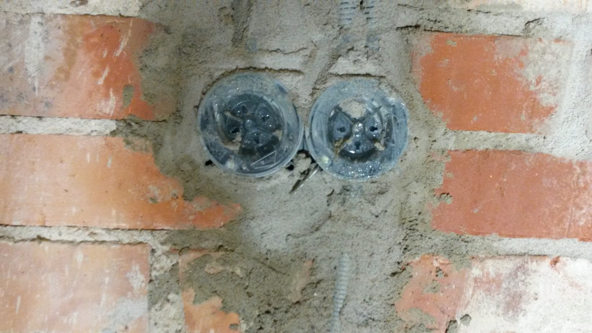

Den "överseriösa" fastsättninen står jag för =) Har ingen anledning att snåla in på de få kronorna och så får jag ju använda fler verktyg =)
Rutab-dosorna finns i både 40mm och 50mm och går fint att sätta upp. Men det är ju inga som helst problem att få upp VP-2 heller, som kan ses på mina bilder, om man bara tänker sig för innan.
Resultatet efter byte, bilden är sned, men dosorna sitter rakt =)
Elkos röda dosor, som är mycket lika VP-2, är specade för "ingjutning" och till VP-2 finns det putslock att köpa så att de skulle vara olämpliga i murade väggar tror jag inte på.
