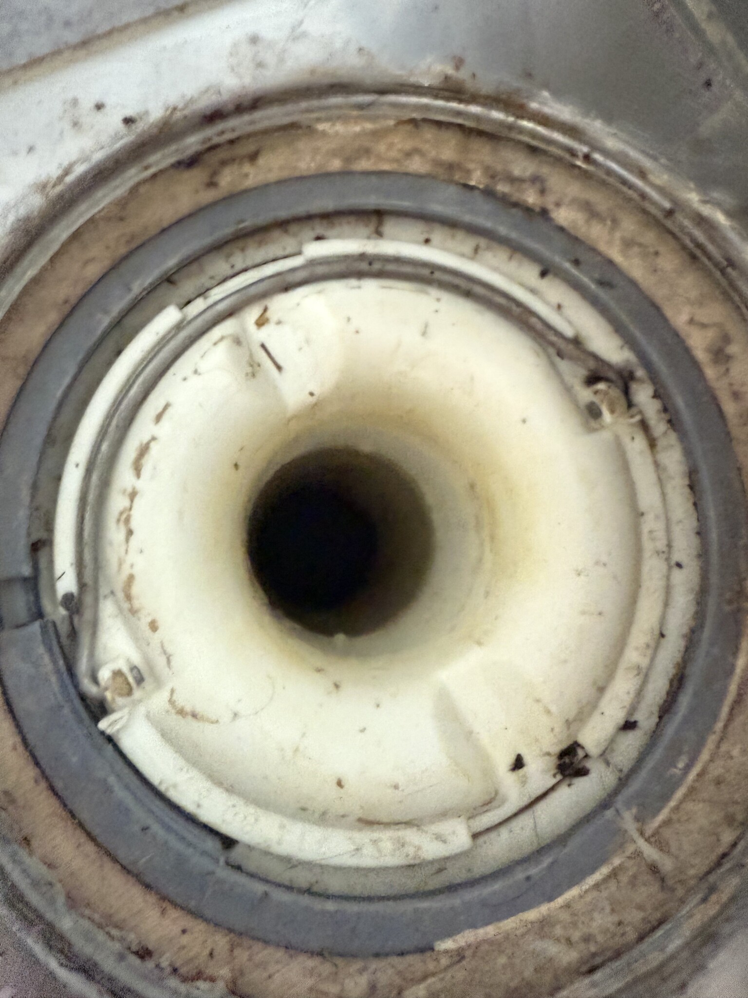

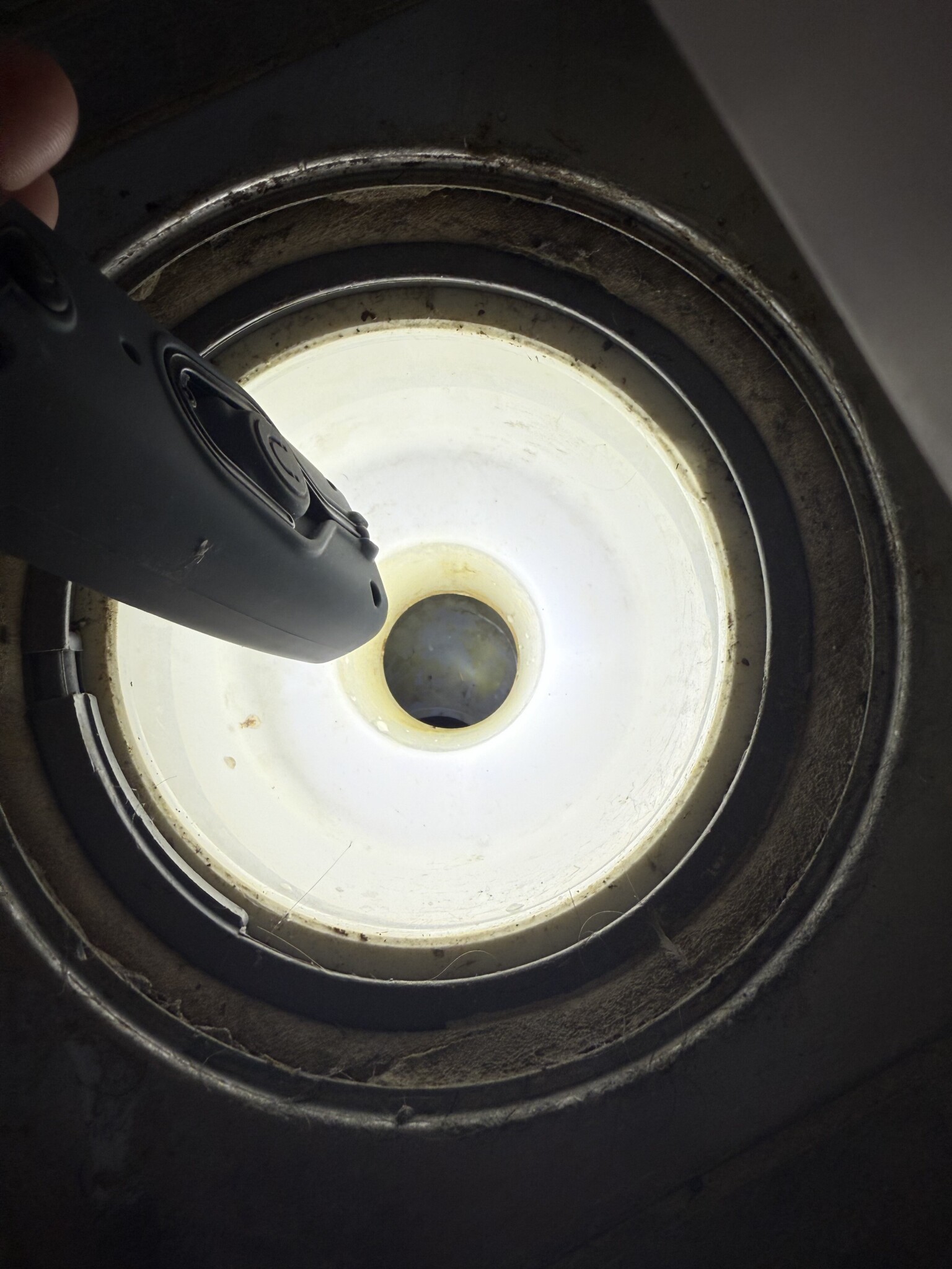

Efter några dagar med dålig lukt på toan så tog jag isär duschkabinens avlopp och släpade bort hela duschen.
Det är ett inbyggt vattenlås i duschen och sedan går det en slang till avloppet.
Väl i avloppet under duschen är det inget vattenlås monterat. Vilket innebär att det måste vara väldigt tätt för att det inte ska läcka upp luft från avloppet.
Är det ett problem om jag monterar ett vattenlås även i golvbrunnen?
Eller kommer det att innebära att jag behöver släpa bort duschen då och då för rengöring?
  • Duschavlopp utan vattenlås, synliga anslutningar och smutsig tätning.
  • Duschens avlopp utan vattenlås där rör och golvbrunn syns. Hålla en lampa ovanför för att lysa in i avloppet, smuts synlig runt kanterna.

Är det inte ett vattenlås? Det är ut att finnas ett handtag för att lyfta något.
fribygg
Jag tror inte att det brukar vara något vattenlås i duschkabinen utan endast i golvbrunnen. Men vad är det vi ser? Det ser ju ut som en golvbrunn med vattenlås som det står vatten i.
Farstatjej90 och 1 till

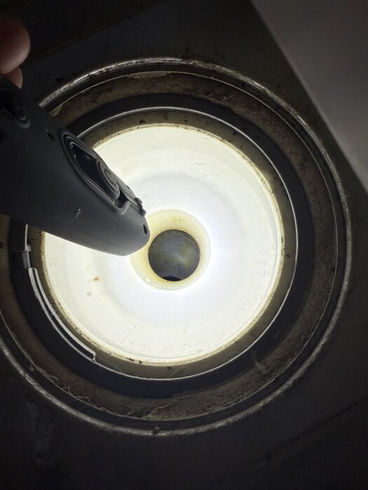

Det ni ser är bara "locket" till "hinken". Tittar man ner i det hålet så går det rätt ner i avloppet.
Ena bilden är med locket på och andra utan. Och där ser ni rakt ner i avloppet.
För att få till ett vattenlås behövs alltså själva hinken där vattnet samlas och sedan sätter man på locket med handtaget på första bilden.
Vattenlås et i duschen har jag ingen bild på.. Men det sitter ett i duschkabinens brunn/avlopp.

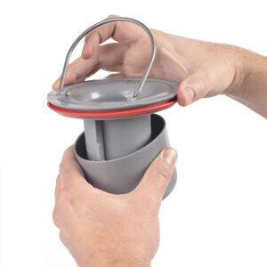

Det ser ut som att din golvbrunn ska ha en löstagbar "kopp" från insatsen, likt följande,
En person håller i en grå, löstagbar kopp med handtag, sannolikt en del av en golvbrunnsinsats.
Ja precis, det är underdelen som fattas och endast överdelen sitter på plats.
Magrand Magrand skrev:
Ser ut att vara Purus Tyr där koppen saknas.
[länk]
Helt rätt. Jag var och köpte en ny.
Kommer montera så att jag har vattenlås i golvet också.

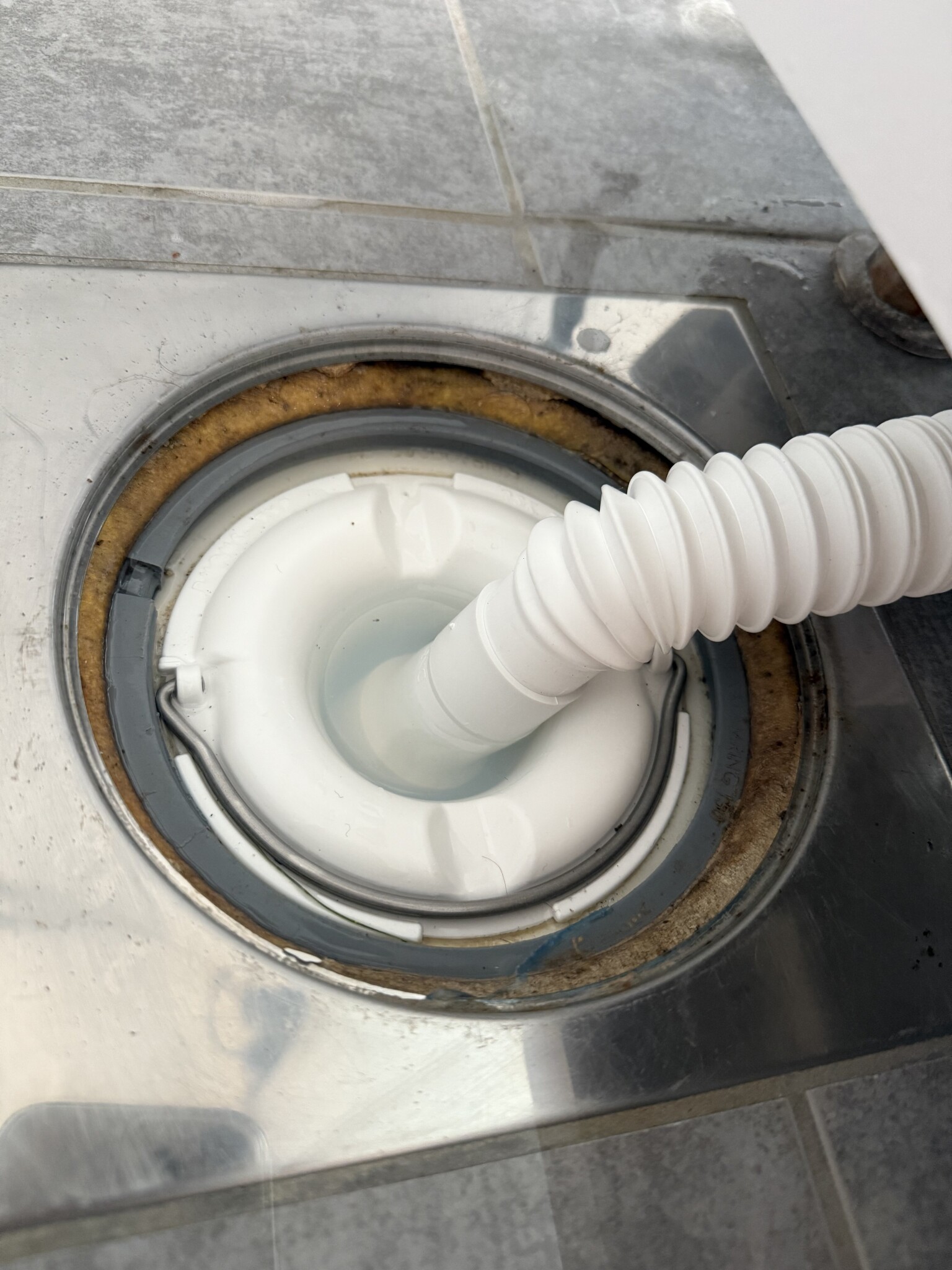

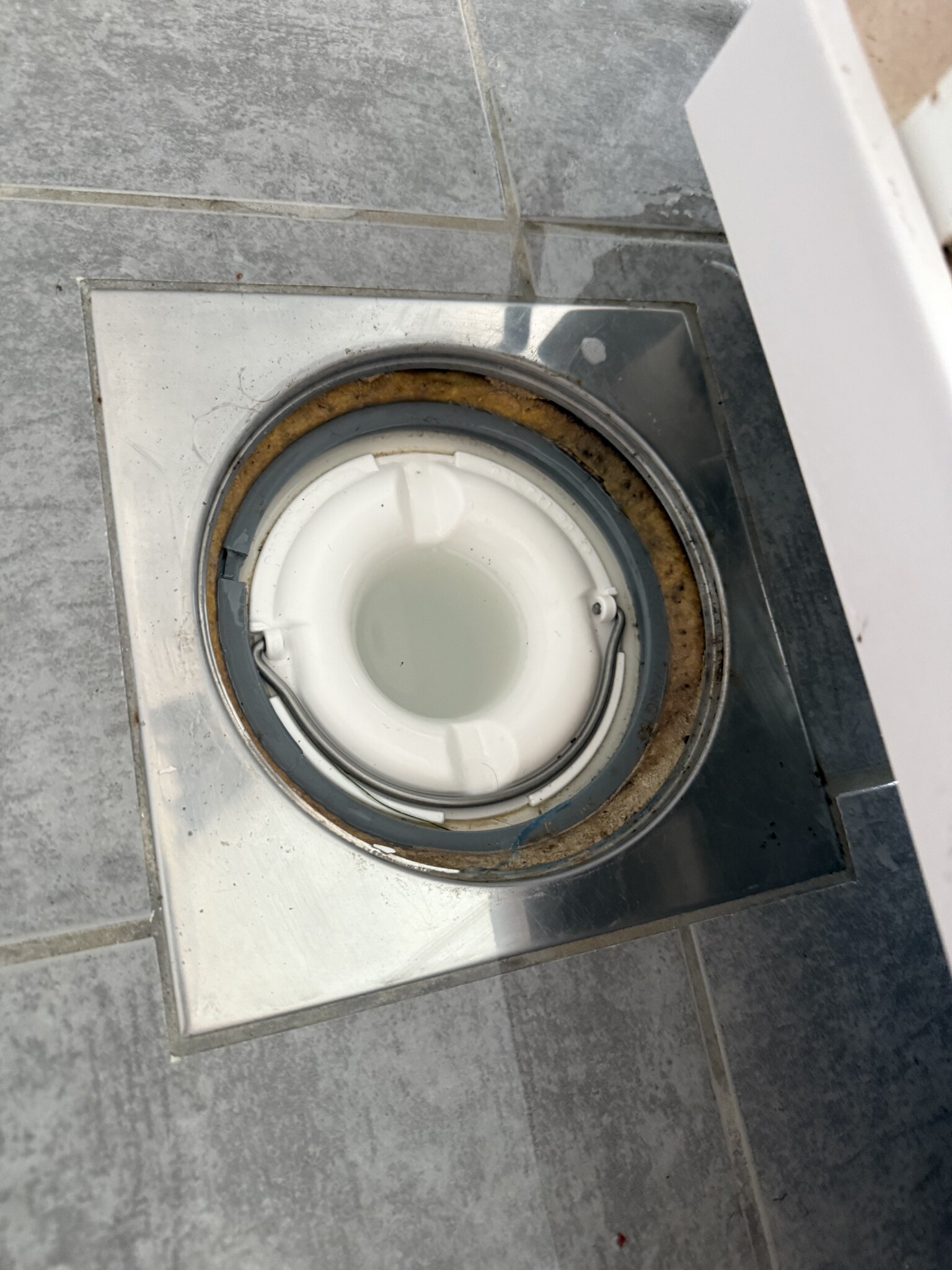

Såhär blev det tillslut.
Sedan kommer duschkabinen att flyttas så att den står över brunnen.
  • Golvbrunn på badrumsgolv med grå kakelplattor, förberedd för att duschkabin ska flyttas ovanpå.
  • Golvbrunn med installerat avloppsrör i ett kaklat badrumsgolv.
Arp32
Låt slangen från duschkabinen sluta minst 1 cm över vattenytan.
Som det är nu riskerar det att bli översvämning i duschkabinen.
