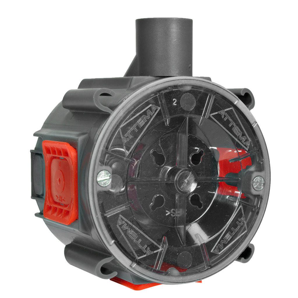

Rotdosor är ej avsedda att putsas in i tegel/betongväggar, dessutom är dom besvärliga att använda om man vill sätta dubbla dosor.
Varför inte? Och varför är det besvärligt med dubbla rotdosor att använda för dubbla dosor?

Här finns en fin rotdosa för att putsas in. Hopbyggbar dessutom för dubbla apparater. Och i två olika djup.
S
har du länk så elmont får se?
Förlåt, det glömde jag.
http://elbutik.se/product.html/spardosa
Det är väl det som tommib gissade sig på.
Om den säljs på Jula är ganska ovidkommande. En elektriker borde veta vad som är lämpligt för betong-ifällning eller inte. Och om någon tycker att dosor avsedda för skivmateriel även ska användas till betong eller tegelväggar så är det bara fel. Min första dosa för dubbelapparat i en stenvägg var på 60-talet. Så litet vet jag vad jag talar om.
tommib
Jag menade faktiskt inte att den var dålig bara för att den såldes på Jula. Själv tyckte jag som sagt att den verkade vettig. Att jag kan köpa extra stutsar till den på elbutik gör att den åter är aktuell för en installation hemma....

Dosor som är rätt bra om man vill bila/spåra minimnalt är dessa.
(Däremot ännu trixigare att få ett bra dubbelmontage med då de inte går att koppla ihop)
Och de är lite grunda, så se upp om det är djupa apparater + att det ska kopplas bakom.
Finns bl.a på Jula.
devavi
tommib
De går utmärt att koppla ihop, det är därför de små röda clipsen finns på sidorna. Däremot är de mycket riktigt grunda.
Mikael_L
Passande till TS tunna vägg.
Sånt ska det vara:
[länk]
Jag är inte elektriker men jag kan läsa. Det står:
"Kompletteringsdosa avsedd för skivväggar med enkel, dubbel eller trippelgips"
Skall jag bila i väggar och sätta nya dosor tycker jag de här är att föredra:
http://www.rutab.se/produkter/dosor/spardosa/inbyggnads-dosa-med-klamring
Men elektrikerna kanske har ett bättre förslag?
