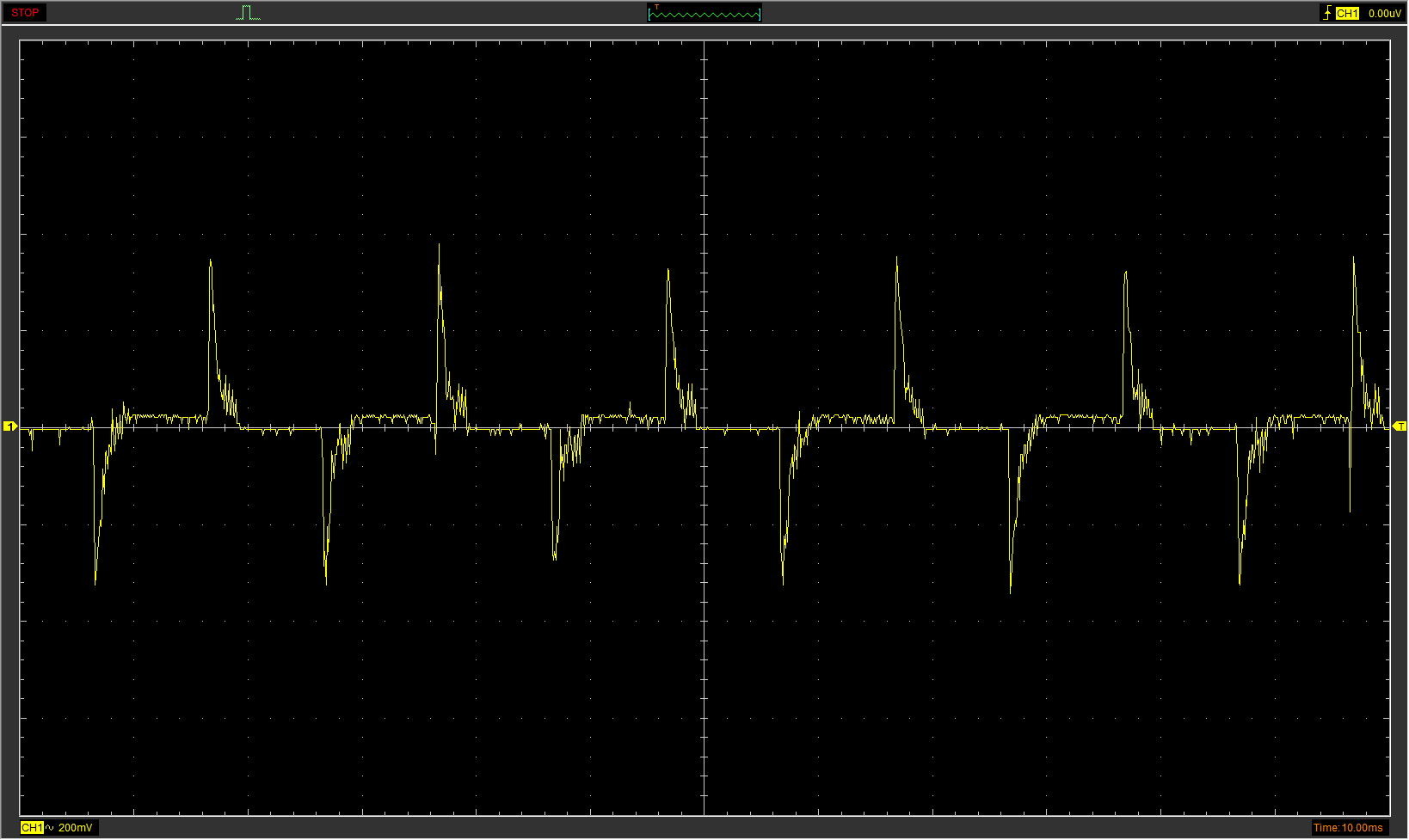

först kikade jag på en no-name "Edisonlampa" på uppskattningsvis 5W eller så, inga finesser på lampan utöver att lysa:
en strömspik per halvcykel med ett toppvärde på ungefär 0.25A

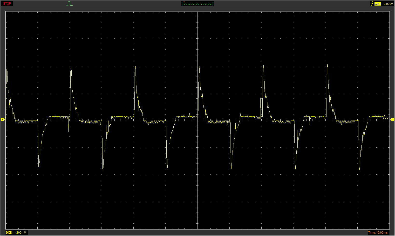

nästa på tur var en Shelly Vintage, en WiFi-uppkopplad sak på 6W och med inbyggd dimmer:
strömspikarna cirka 0.13A vid max belysning

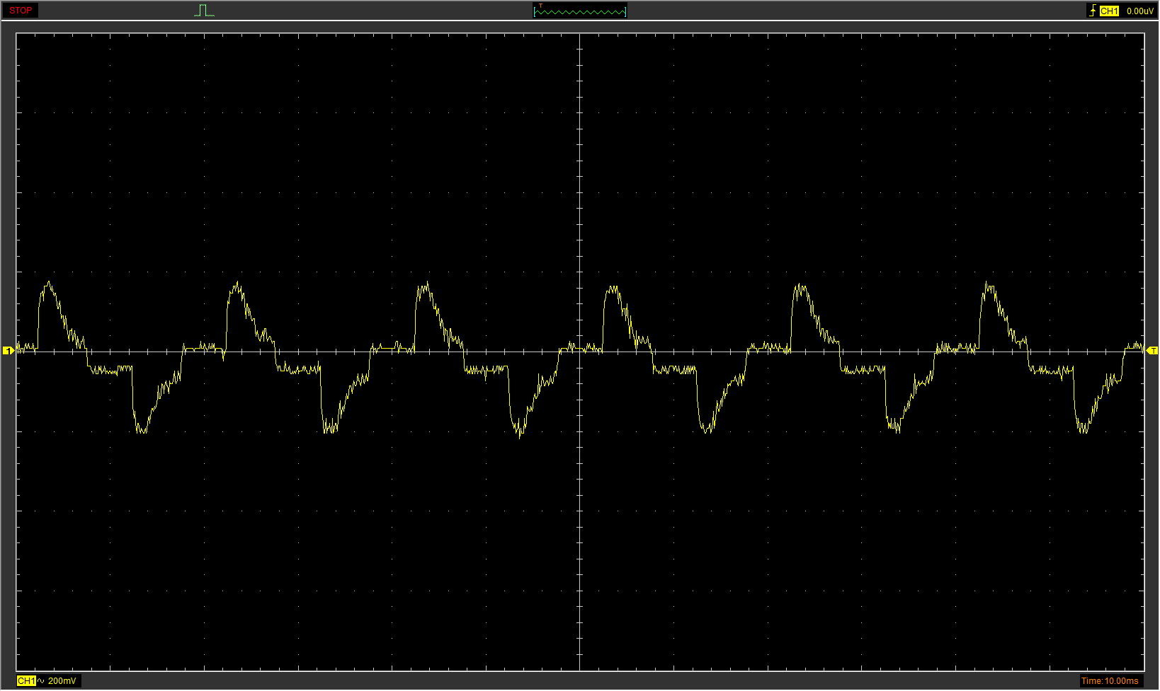

slutligen kikade jag på en IKEA Trådfri, trådlös och dimbar med max effekt 8.5W – den avviker faktiskt från de tidigare!
vid ungefär halv ljusstyrka:
så var den maximala strömmen ungefär 0.025A – inte så farligt – och inte några strömspikar i sikte! drar jag på till max ljus så fick jag följande utseende:

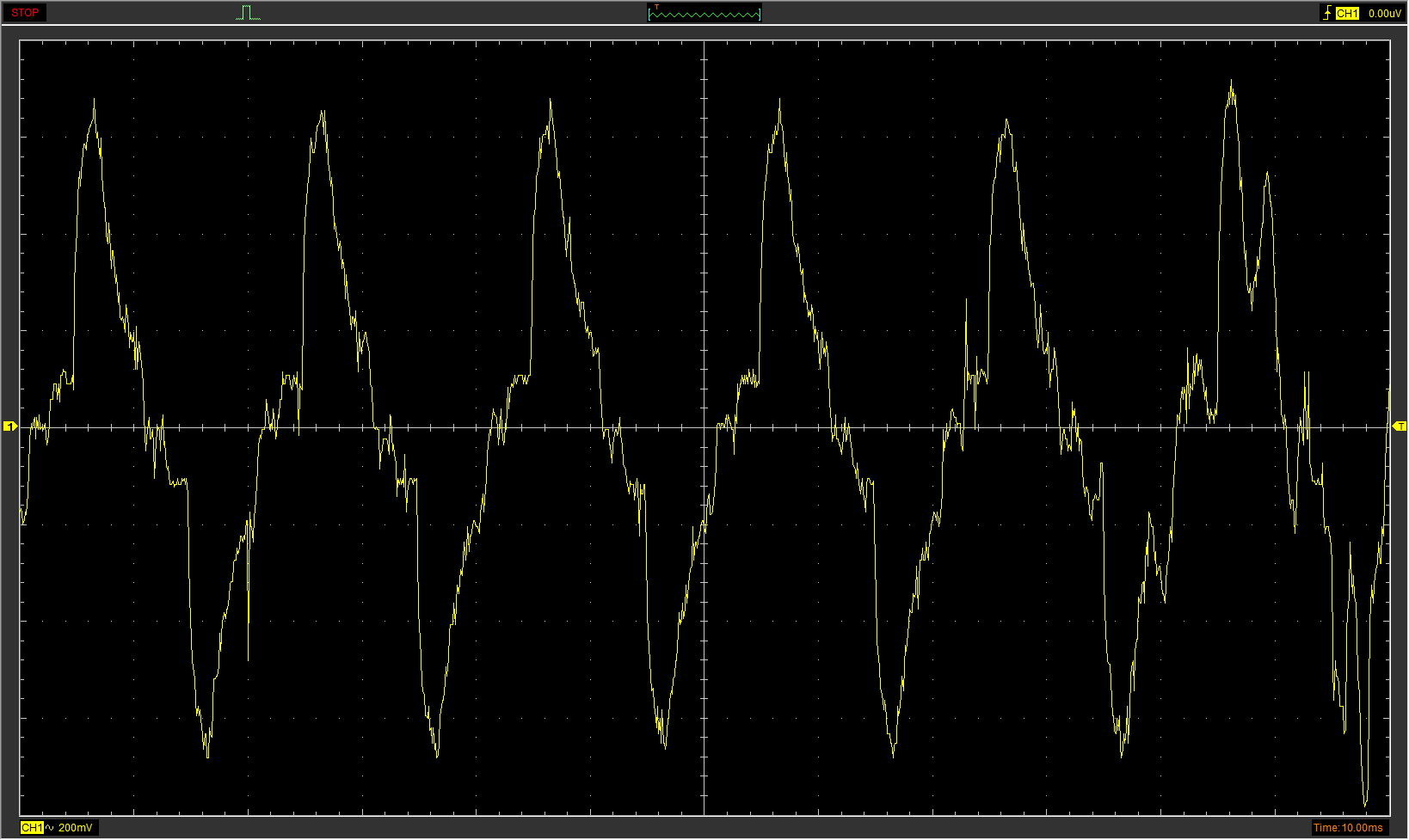

det vill säga, strömmen ser nästan sinusformad ut (nåja...), alltså inga strömspikar i denna Trådfria... känns det inte som att dom gjort något aktivt för att åstadkomma detta?

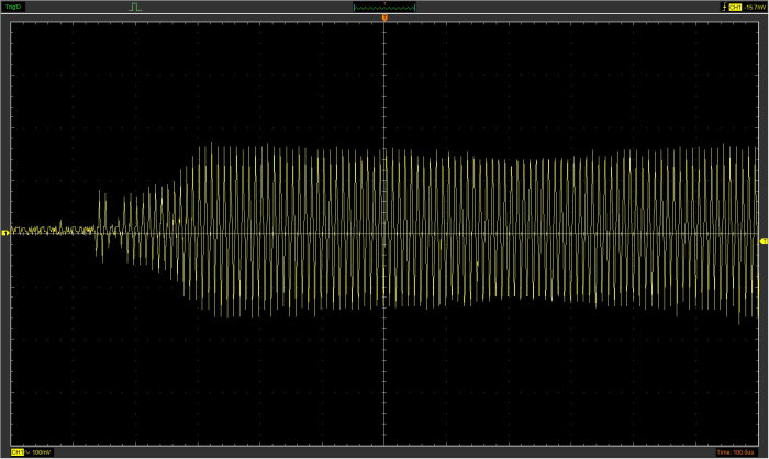

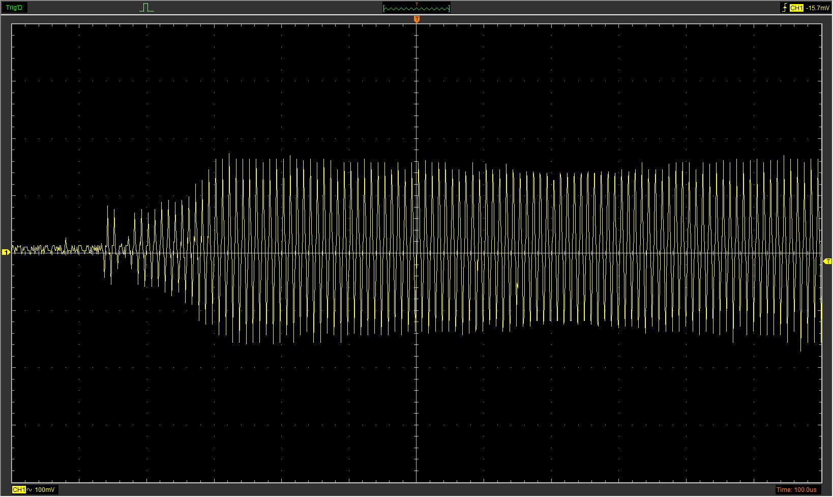

slutligen en bonusbild över den Trådfria mjukstarten – den rampar upp strömmen från lågt till max (tiden är 1.2 sekunder över hela bildens spann), men kurvformen per sinuscykel är sig rätt lik
