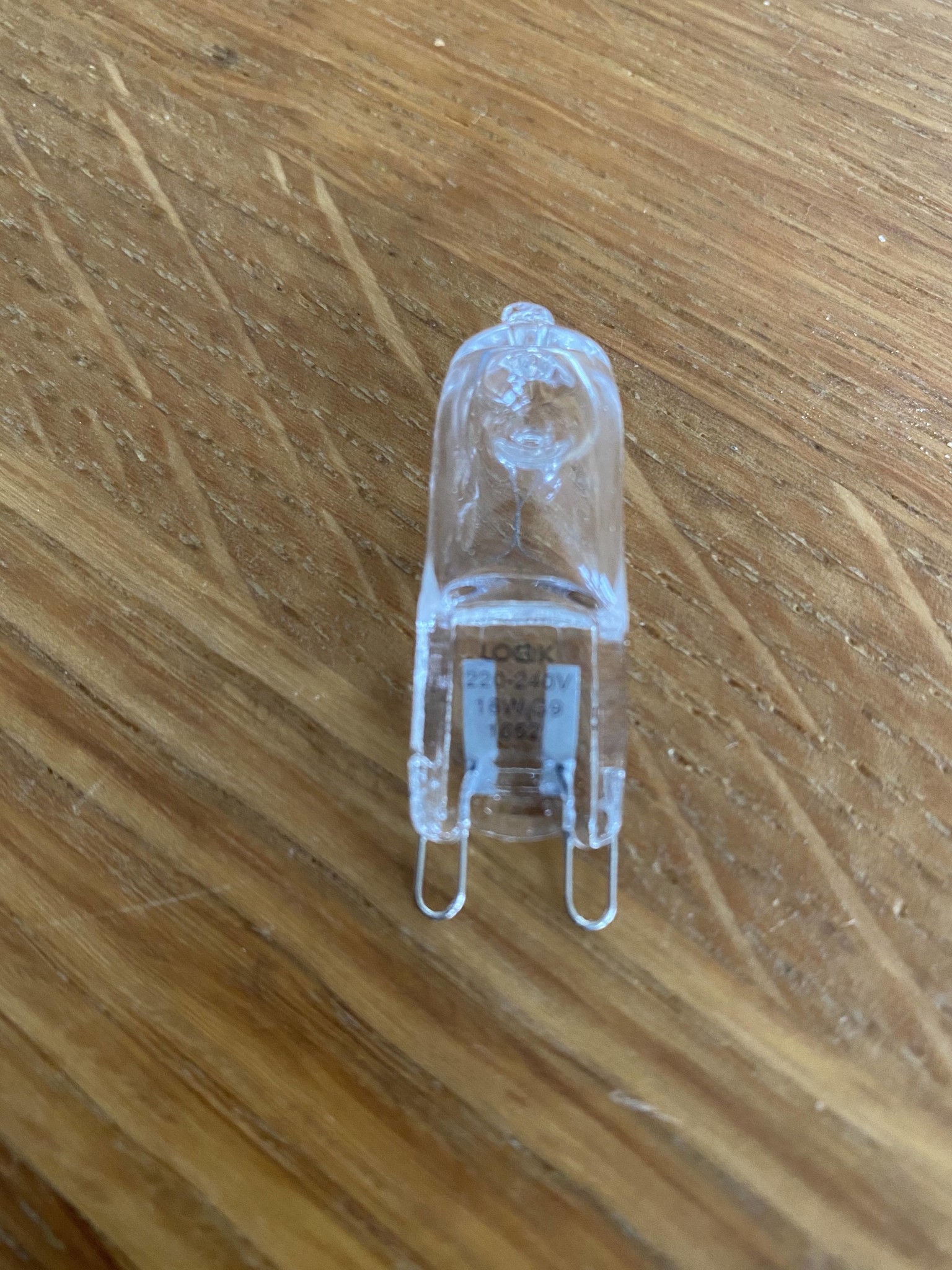

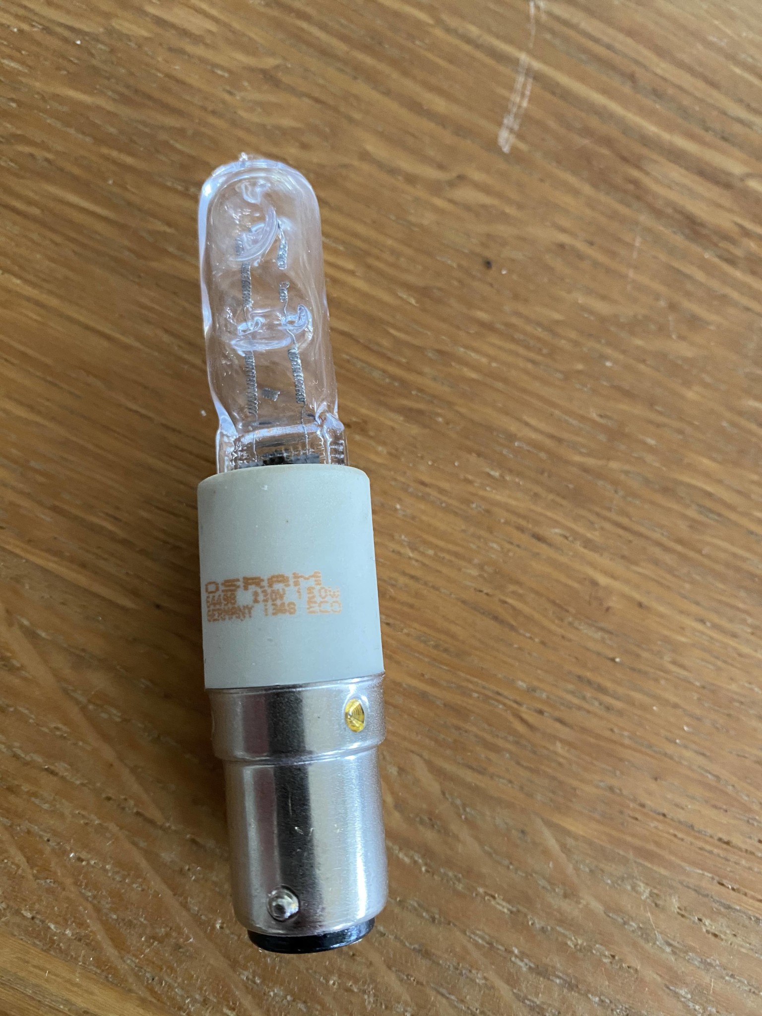

Det står 18W på glödlamporna. Innebär det då att matbordslampan drar 12x18W dvs 216W och därmed kostar 4,5 till 9 gånger mer än om det hade varit LED, vilket jag antar att detta inte är.
Och finns det LED-lampor till alla ”fattningar”? Och blir ljuset likadant?
Tänker först och främst på dessa två fattningar.

Det står 18W på glödlamporna. Innebär det då att matbordslampan drar 12x18W dvs 216W och därmed kostar 3 till 6 gånger mer än om det hade varit LED, vilket jag antar att detta inte är.
Den drar helt riktigt 216w
Det är halogen, dvs snäppet bättre än glödlampor men mil ifrån led.
Men har du direktverkande el som uppvärmning så spelar det inte så stor roll...
