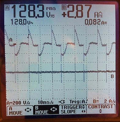

På din andra fråga skulle jag säga att det spelar ingen större roll för glödljus. De kan ha en hög startström men i stort har det liten betydelse. LED däremot är en annan femma. Varje LED är en elak belastning, flera små LED är en ännu elakare belastning. Här gäller att elmätaren klarar av att mäta de extremt höga strömspikar som LED orsakar. I denna bild ser man spänningen överst (neddimmad) och strömmen underst, de korta strömspikarna syns knappt. Instrumentet anger 2.87 A som toppvärde på strömmen och 0.104 A som medelvärde, det du betalar för (ska betala för...)
Så jag vet inte riktigt...men det märks nog inte förrän man kör en ansenlig mängd LED-lampor i huset. Det gäller att dagens elmätare kan mäta längden på dessa spikar med tillräcklig upplösning. Om den inte riktigt hänger med kanske den registrerar dubbel förbrukning eller ännu värre.
