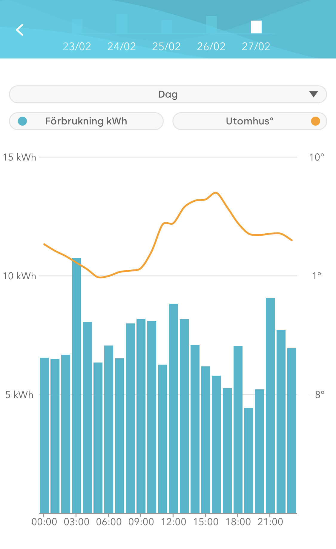

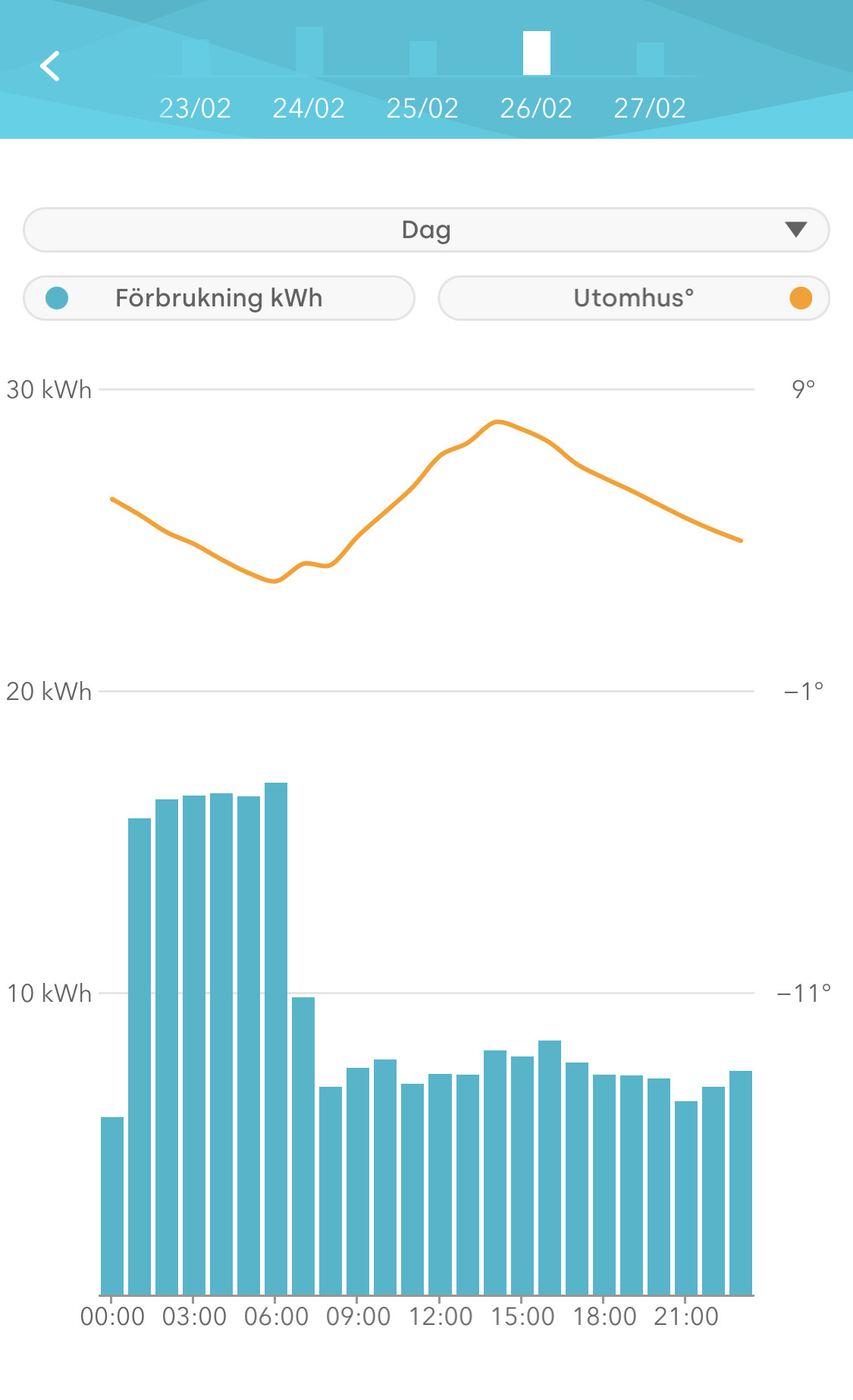

Så här ser vår elförbrukning ut igår och iförrgår. Vi gör av med 6260 kwh nu i februari, kanske delvis på grund av alldeles för många halogenlampor igång samtidigt? Eller så beror den stora förbrukningen på något helt annat, kanske sjunger värmepumpen på sista versen?
Det var ju väldigt kallt i feb, och det har säkert påverkat er elräkning. Våran var på ungefär samma. Belysning tänder man ju när det är mörkt, oavsett utetemp. Det är ju lika mörkt en mild februari som en kall. Sedan behöver man ju inte lämna tänt, det är ju skillnad på 4x 216w vs 24x216w. Som ett exempelPer Eskilsson skrev:

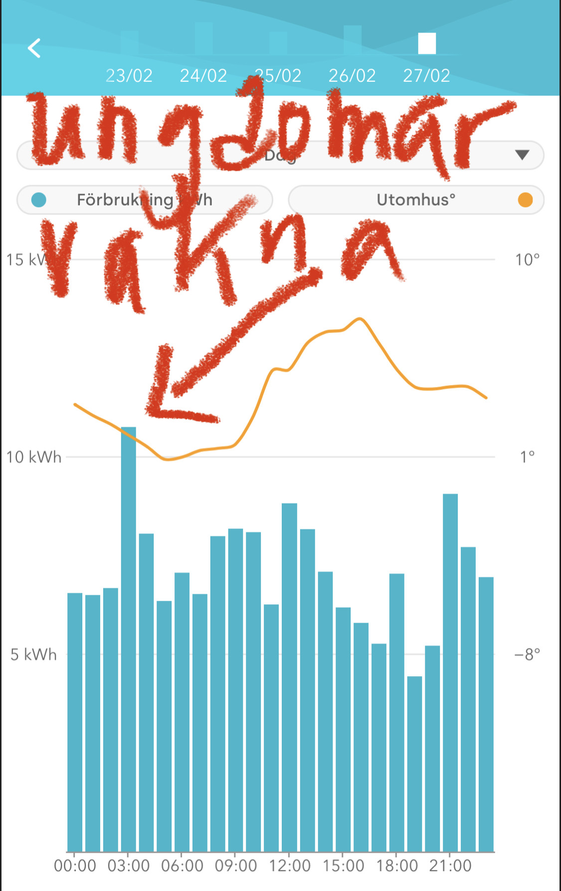

När jag jämför fredan mot lördan ser förbrukningen radikalt annorlunda ut mellan 01 och 07. Förbrukningen är ju den dubbla på fredan, trots nästan lika temp.Per Eskilsson skrev:

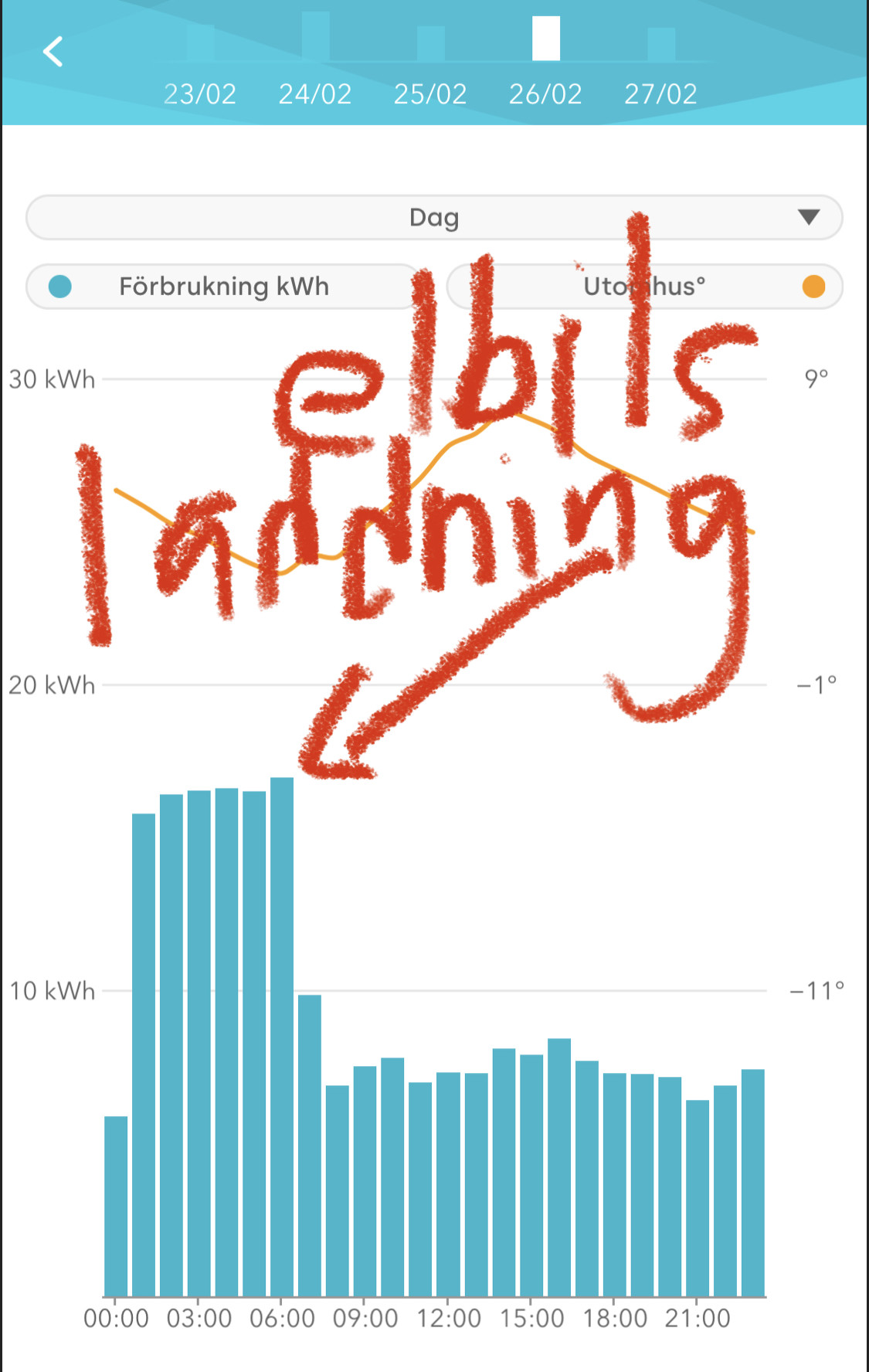

Natten mellan torsdag och fredag laddade vi elbilen. Jag försöker ladda den på natten när elen är som billigast, vårt rörliga elpris skiljer sig från timme till timme.S sunqan skrev:
Peaken kl 3 natten mellan fredag och lördag tror jag beror på att vi hade några ungdomar som sov över här och de lagade mat med induktionshällen och körde tre playstation 4 samtidigt på småtimmarna.
