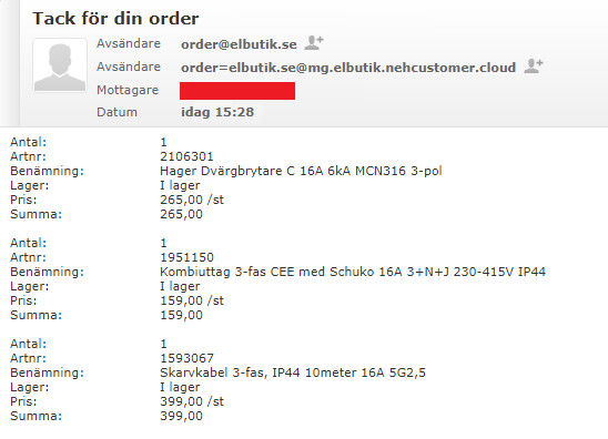

Men herre gud, har du tänkt driva en hemmakokare på en 10 A grupp??? Enfas??? Kräver minst 16 A och trefas! Nu verkar det ju bara vara runt en halvmeter kabel du behöver byta så det är väl inte hela världen. Nej gör om, gör rätt!useless skrev:
