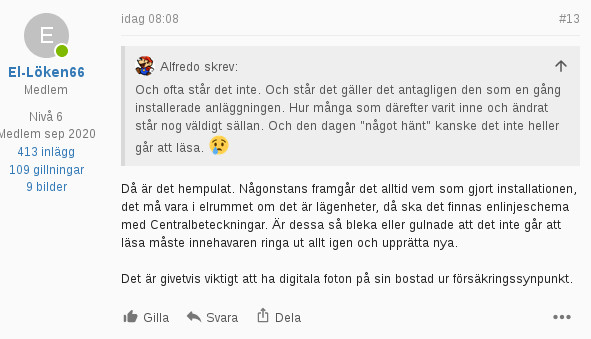

E El-Löken66 skrev:
Jag har inte sagt ofta men om pappret gulnat och texten oläslig känns det som hög tid.
Ja naturligtvis har du rätt i sak att det är bra och önskvärt med en tydlig och uppdaterad dokumentation. Jag tror ingen har någon annan åsikt. Dock tror jag inte att det sker ens i närheten av hur det skulle ske i den idealvärld som man kanske önskade.
E El-Löken66 skrev:
Det spelar ingen roll vem som uppdaterar men ansvaret ligger på innehavaren.
Varifrån kommer kravet på att det ska finnas en dokumentation på vem som installerat elen? Har du någon länk?

E El-Löken66 skrev:
Du skriver att det är registrerade elfirmor som utfört jobben ju.
Hur får du detta till hempul?
Jag skrev väl inte att det är registrerade elfirmor?
Allt jag et är att det finns två namn som kan vara elfirmor, men firmorna finns ju inte så hur ska veta att det är riktiga registrerade elfirmor? Kanske är det bara någon som skrivit "Kalle Ankas Elbyrå AB".
Sen har det säkert hänt mer med anläggningen sen huset byggdes än en grundinstallation (av "Kalle Ankas Elbyrå AB") och en kompletteringar av "Kajsa Ankas Elbyrå". Bland annat har jag fått en komplettering i form av en installation av luftvärmepump, av en registrerad firma. om jag säljer huset och det senare brinner ner, så kommer inte den ägaren få någon ersättning av försäkringsbolaget för att de inte vet vem som installerat värmepumpen, ergo hempul, om man läser det du skriver kombinerat med det Berthramb. Jag personligen tror inte det stämmer och tycker det är saknas en del verklighetsförankring.
Staffans2000 och 4 till
Likadant om du gör förändringar som kräver uppdaterat gruppförteckning eller annat.
https://www.elsakerhetsverket.se/om-oss/lag-och-ratt/foreskrifter/elsak-fs-20083/
"4 § Anläggningens innehavare ska tillhandahålla nödvändig information om sin anläggning och dess handhavande till dem som arbetar med anläggningen.
Allmänna råd
Informationen bör ta hänsyn till anläggningens komplexitet, utsträckning, de ingående komponenterna m.m. Dokument som bör ingå i informationen är t.ex. scheman, tabeller, placeringsritningar och instruktioner."
Det står ingenstans att dokumentationen ska innehålla information om vem som eventuellt har gjort ändringar i anläggningen.
