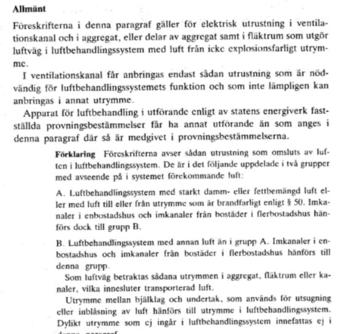

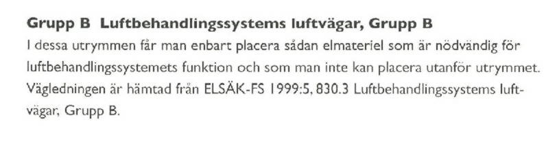

Framförallt fanns det, men i elinstallationsreglerna (ss 436 40 00) har ju däremot skrivningen försvunnit. Dock satt jag och bläddrade i ett supplement till 43640 00, som ser ut så här, och häri återfinner vi igen skrivningen om att endast elmateriel som är nödvändig för luftbehandlingssystemets funktion och som inte går att placera utanför utrymmet är tillåtet.
Och jag vet inte om detta är speciellt svårtolkat eller om det ska anses alltför allmänt hållet, så det inte ska gälla denna luftkanal ...?

Jag ska för ordningens skull också nämna att den där skriften "Minimikrav på elmaterial ..i olika ..." är en liten bok som tryckts på EIO's förlag. Så först och främst ska den inte ses som lag eller officiell text.D Derbyboy skrev:
Jag vill t.o.m gå så långt som att jag tänker mig att det är en partsinlaga, där man gärna, om det går, tänjer lite på saker för att ge sina medlemmar (elinstallationsföretagen) lite mer arbete.
Men jag ville med mitt förra inlägg bara belysa lite mer, varför hela denna fråga faktiskt är lite trixig.
1) Vill göra en invändning, dock under förutsättning att ”lämpligen” återfinns i aktuellt regelverk.
Vad ska vägas in i ordet lämpligen? Det torde vara samtliga för och nackdelar för respektive lösning i varje enskild situation.
2) Är ens reglerna tillämpliga på aktuell kanal. Det är väl knappast en ventilationskanaler när ingen luft passerar?
