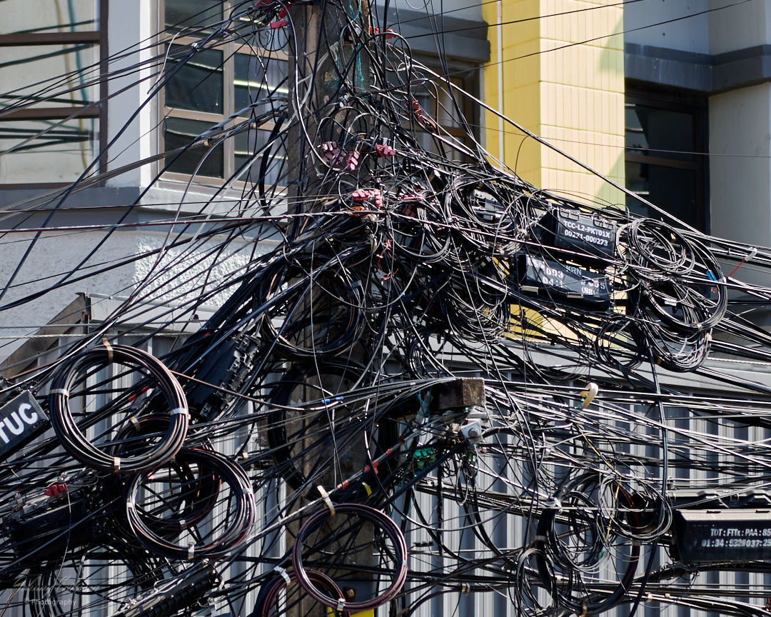

Men var ska man sätta gränsen för olämpligt utförande.
Ska det ens finnas någon gräns, eller är det lika OK att det ser ut såhär till sist:
Uffe A
