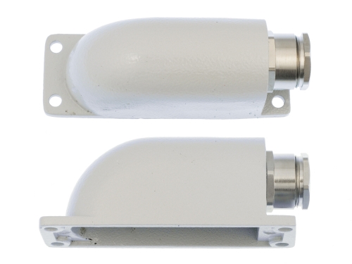

Tankar:
- stålröret behöver väl böjas som en svanhals så att det inte snöar/regnar ner i röret.
Varför behövs det ens stålrör? Stålrör/pansarrör används väl där en kabel är utsatt. Tex närmast marken. Jag har aldrig sett någon sätta stålrör runt en kabel till tex utomhusbelysning om kabeln går högt upp på väggen.
Det känns som att jag behöver mäta temperaturen i pipan för att komma vidare.
Idag går ventilationen i aktuell pipa men den in jag dra ut i fasaden istället.
installerar jag en svanhals skulle det vara enkom för el/nätverk och inte ventilation.
Något rör bör det i vilket fall som helst vara. Det anses inte OK att förlägga installationskabel utan att den är någorlunda vettigt klamrad, men genom att förlägga kabeln i rör medges att man sätter fast det hela betydligt glesare, så med ett stålrör som sitter fast förankrat längst ner så kan man klara sig med en enda fastsättning högst upp så länge det är under (ca) 2 meter långt.
Och så är det ju bra för utbyte eller ev inspektion av kabeln. Nu är det ju iofs tillåtet att mura in eller gjuta in några av installationskablarna, så krav på utbytbarhet finns ju inte. Men det kan ju vara trevligt för dig, ifall det råkar hända något som gör ett utbyte nödvändigt.
Och skulle pipan fortfarande användas för ventilation, så är ett stålrör väldigt trevligt för att skydda ifall sotaren är där och ska rensa/rengöra. Tänk t.ex. vad mycket som kommer bökas i kanalen ifall det gäller att få bort ett fågelbo...
Men det torde inte vara så svårt att täta ordentligt i rörets mynning där uppe?
