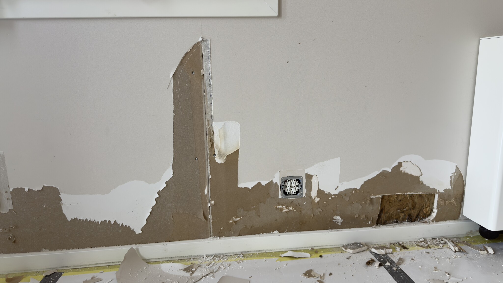

Dolda fel husköp - Anticimex vägrar ersätta

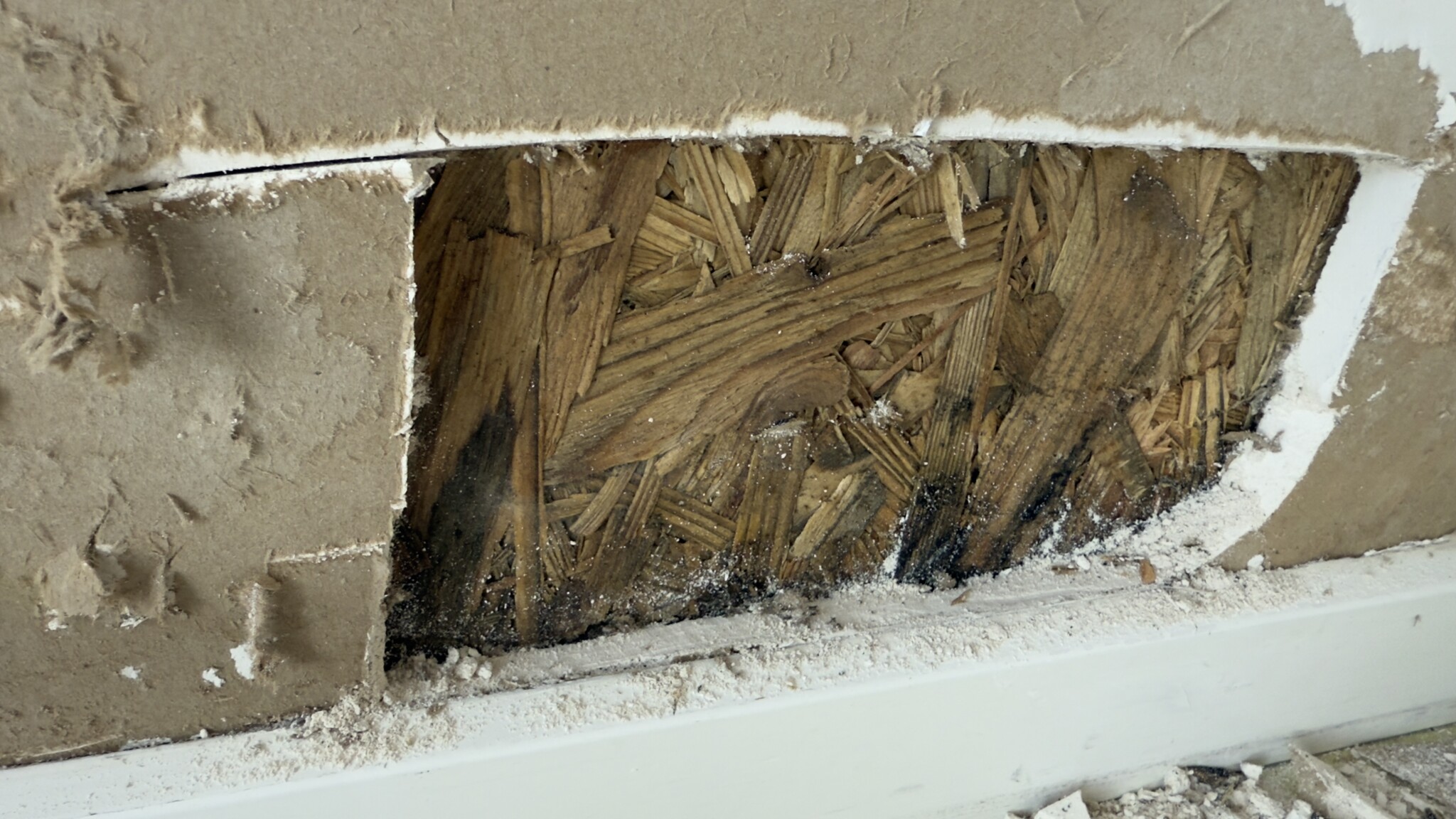

Kan så vara, men inget jag har facit på. När gipset togs bort så hade OSB skivan svart mögel längst golvet. Fukt procenten mättes då till ca 49% men fram ocabs besök hade den typ torkat i stortsett och va nere på 19%.Claes Sörmland skrev:
En annan fråga. När uppstod fuktskadan? Det låter ju som att detta skedde under tiden säljarna förvaltade fastigheten i väntan på tillträde. Alltså under juni-juli. Att det alltså inte fanns ett fel (skada) när ni tittade på huset i vintras men att felet uppstod mellan att köpeavtalet skrevs och ert tillträde. Under den perioden är det ju säljaren som står för risken. D v s säljaren ska ersätta detta fel. Det är dock inget dolt fel, utan en senare skada.
Nu kan Ocab mäta åldern på det genom prov men blir liksom ytterligare kostnad för mig om inte jag får rätt mot varken säljare eller Anticimex i frågan.

Tog Du upp detta med Ditt försäkringsbolagM maxad skrev:Hej,
Ber om ursäkt om det ligger under fel avdelning! Moderater kan flytta tråden då.
Vi köpte ett hus vid årsskiftet och fick tillträde i augusti.
I samband med inflyttning bokade vi målning av huset innan vi började flytta in.
När målarna arbetade upptäckte de en vägg som var fuktig. Vi rev bort tapeten och fann fuktskador, vilket vi anmälde till Anticimex dolda fel-försäkring. Anticimex krävde då ett utlåtande från en fackman.
Vi anlitade Ocab, som förutom fukten även upptäckte att samtliga konvektorer i huset saknar kondensavrinning – slangar som leder bort vattnet finns alltså inte, utan kondensen rinner rakt ner.
Trots detta vägrar Anticimex att ersätta skadorna. De hänvisar dels till köparens undersökningsplikt när det gäller konvektorerna, dels till att kostnaden för åtgärderna inte anses stå i proportion till husets värde.
Huset var besiktigat av OBM Gruppen innan köpet, utan några anmärkningar. Ändå menar Anticimex att jag borde ha låtit göra en egen besiktning med fackman, alltså utöver den redan gjorda.
Allt detta känns både otydligt och märkligt. Är det verkligen så här lagarna kring husköp fungerar? Har jag som köpare verkligen inga rättigheter i en sådan här situation?

M maxad skrev:Hej Alla,
Säljaren gjorde en komplett det vill säga deras mest omfattande besiktning. Där de även påpekar om skvallerrör som i ena badrummet.
Problemet är egentligen inte att konvektorerna saknar kondens avrinning, där tror jag inte jag kan kräva ersättning men att en vägg är fukt/vatteskadad. Nu har bytt den väggen och kostnaden uppgick till ca 35tkr. Visserligen inte jätte summa men vi anser Anticimex bör ta denna kostnad som dolda försäkring som de anser dels inte vara väsentlig summa för att ha betydelse i köpeskillingen samt att vi borde ha upptäckt detta där det är helt omöjligt så länge vi inte hade börjat fuktmätare väggarna för inget var synlig med ögat.
Konvektorerna används endast för Kyla. Vid visningen under vintern så var givetvis dessa avstänga och inga dunkar var synliga. Detta upptäckte vi senare på bilder när vi fick reda på problemet och såg en skål under ena konnektorn.

måste man riva gipset för att se fukten?M maxad skrev:
Du sa att målarna såg det när dom skulle måla ju.
Citerat nedan från det du skrev först.
När målarna arbetade upptäckte de en vägg som var fuktig. Vi rev bort tapeten och fann fuktskador.
Där står det inget om att riva gips för att se fukten.

Målarna upptäckte det då de skulle plocka bort eluttaget längst ner då gick en del av tapeten med, ringde mig då och berättade det därpå vi tog bort en del av gipset för att se bakom och då fann vi det fuktskadade området.
Jag skulle tolkat det Anticimex skriver som att skadeorsaken var synlig snarare än att den eventuella följdskadan var synlig. Om det saknas rör eller det inte ser korrekt ut eller vad det nu är som försäkringen framfört så innebär det att vattnet inte rinner ut där det ska och detta kan orsaka följdskador. Tyvärr förväntas en köpare förstå logiska sammanhang mellan orsak och skador enligt gällande rätt. Vilket jag iofs tycker är rimligt också.M maxad skrev:
