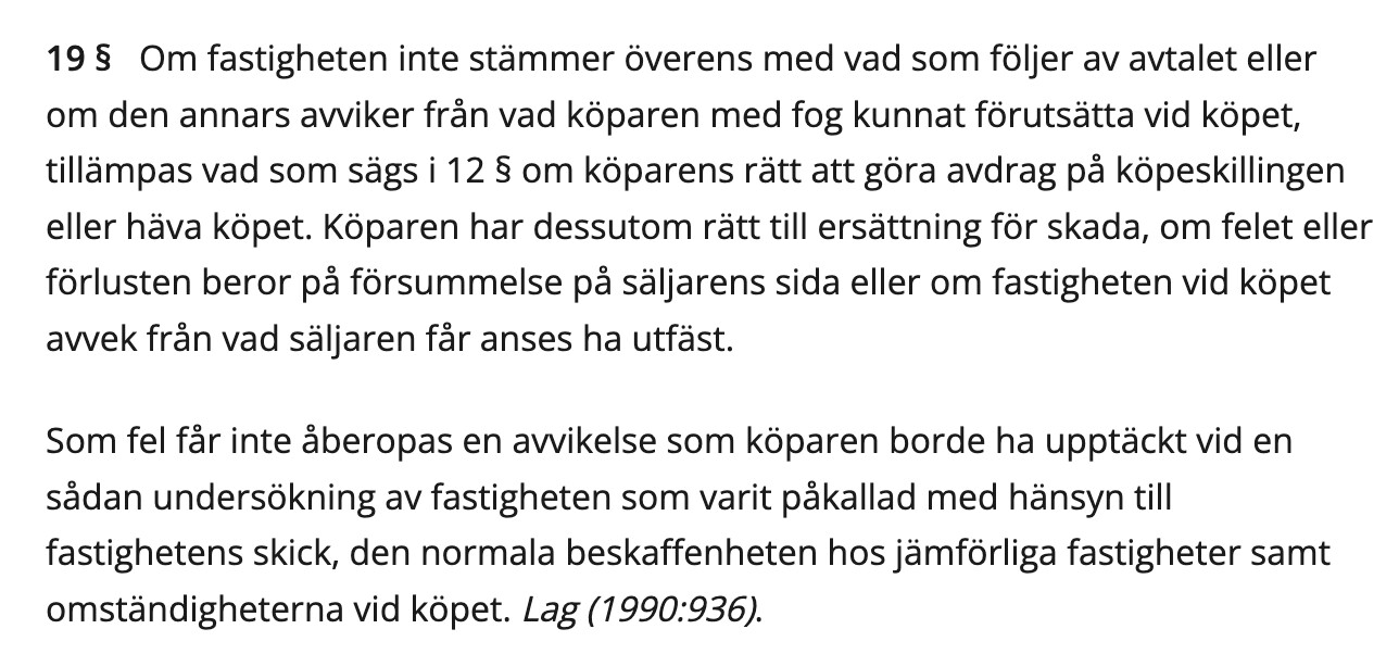

L least skrev:
Lagen är inte luddig. Köparens undersökningsplikt är väldefinierad.
I vilken lagparagraf är den väldefinierad?
nissenhj
Claes Sörmland
4 kap 18 § jordabalken är väl rätt tydlig?
Textutdrag ur 19 § jordabalken om köparens rättigheter vid fel i fastighet.
YuGi och 2 till
M maxad skrev:
Du har verkligen helt rätt i det du skriver.
Både Anticimex och obm gruppen är rätt meningslösa beisktningar/försäkringar. Önskar jag visste om det innan köpet. Det är Nu är som tur skadan inte stor eller dyr men att denna fråga inte har tagits upp av rätten för att justera on lagen är en gåta för mig.
Ja men där finns upplysningsplikten mitt emot. Lagen är luddig tyvärr enligt mig. Vart går gränsen för undersökningsplikten, hur kan mäklarna vara så fria från ansvar och skylta med besiktigad hus! Om jag som köpare bör upptäcka så bör väl säljarna kunna upptäcka det också så det kan falla under upplysningplikten.
Det är inte så att undersökningsplikt och upplysningsplikt väger lika. Jordabalkens definition av undersökningsplikt finns i Claes inlägg ovan. Angående upplysningsplikt sägs i kommentar till Jordabalken 4.19
”Säljaren har ingen generell upplysningsplikt, men bör ändå upplysa om sådant som han vet är felaktigt i fastigheten. ”
Det är lämpligt att säljaren upplyser om kända brister, men det är inte ett krav. Säljaren får givetvis inte ljuga om brister om köparen ställer frågor. Därför är det klokt att ställa frågor som en del av sin undersökning som köpare. Om svaret blir ”vet inte” är det ett tecken på att det kan vara problem. Om svaret är lugnande med någon form av garanti bör det dokumenteras.
