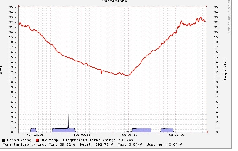

Dolda energislukare sommartid?
Finns ju enkla mätare man kan koppla in i säkringsskåpet tex denna
http://www.energibutiken.se/sv/elmatare/104-3-fas-elmatare-for-dinskena.html (finns billigare på ebay. Jag gav 50€ för 2 stycken från Tyskland).
Då får jag ut hur mkt pannan drar och hur mkt som går till annat. Den visar både momentanförbrukning och totalförbrukning.
Vill man grotta ner sig ytterligare kan man koppla in en 1-wire räknare och få ut diverse fina grafer.

Ja det är naturligtvis det rätta sättet för att få kontroll på varje enskild förbrukare. Jag har en 1-fas modell till min LLVP men skulle gärna satt i en 3-fas modell på LVVP+VVB, samt en 1-fas på de två golvvärmeslingor jag har i hall+badrum. Dock inte enkelt då säkringsskåpet är proppfulltmiksil skrev:

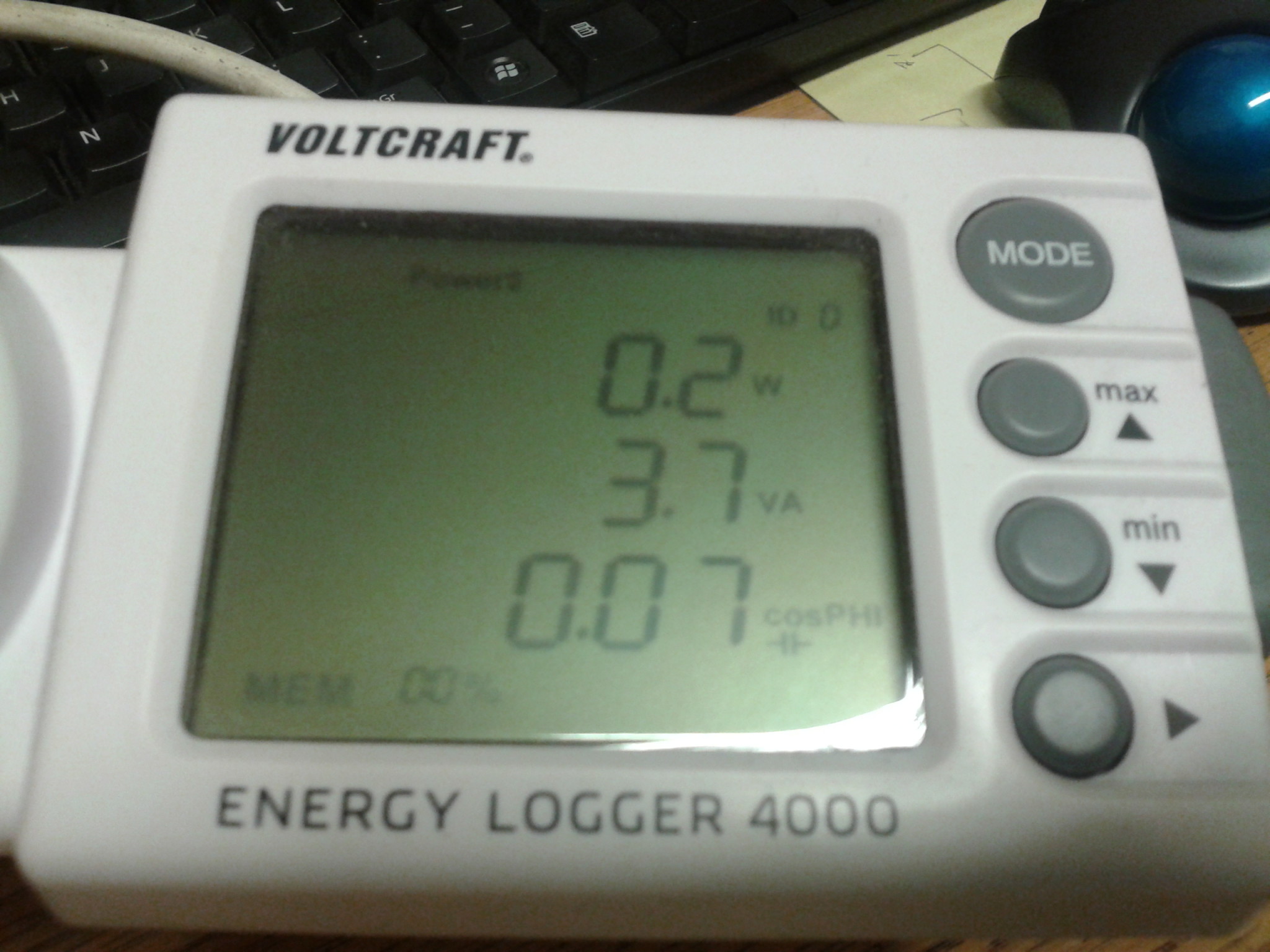

Mycket intressant att vissa drog så mkt i standby. Kunde jag inte gissa. Har själv PS3, hemmbio, Wii på en Nexa brytare. Men ej dreamboxen som drar lika mkt SB som när den går.
Jag vet inte om det ändrar någon slutsats, men jag undrar ändå vad för elmätare du mätt med. De enkla elmätarna man sätter direkt i vägguttaget kan visa mångdubbelt för mycket när det gäller små standbyeffekter. Visar den 4W så kan det mycket väl vara 0,5W med en bättre elmätare. Det vet jag efter att ha provat med både enkel och lite dyrare elmätare hemma.

Det är såklart ingen dyr sak, har en liknande denna: http://www.clasohlson.com/se/Elenergimätare/36-4444Avemo skrev:Jag vet inte om det ändrar någon slutsats, men jag undrar ändå vad för elmätare du mätt med. De enkla elmätarna man sätter direkt i vägguttaget kan visa mångdubbelt för mycket när det gäller små standbyeffekter. Visar den 4W så kan det mycket väl vara 0,5W med en bättre elmätare. Det vet jag efter att ha provat med både enkel och lite dyrare elmätare hemma.
Är medveten om att noggrannheten vid små effektuttag inte är den bästa, men det spelar ingen större roll i sammanhanget om effekten är 0.5, 4 eller 10 W. Känns inte motiverat att inhandla ett proffsinstrument för dyra pengar.
Jag förstår att du inte vill handla dyra instrument men visst spelar det roll. Om du mäter upp runt 20 "små" standbyeffekter och ditt instrument visar 4 eller 10 W när det korrekta är exempelvis 0.5 W blir slutresultatet fullständigt felaktigt och missvisande.hahalj skrev:

Vad jag menar är att det är inte mätresultatet i sig som är det intressanta för mig, förbrukningen är ju som den är oavsett hur jag mäter. Det jag behöver veta är om någon av alla förbrukare i mitt hem drar onormalt mycket och om jag i såfall kan göra något åt det. För att komma dit måste jag utesluta t.ex. standbyförbrukare, om det slår några tiotals W hit eller dit spelar ingen roll när jag har en grundförbrukning på över 800 W.Alfredo skrev:
