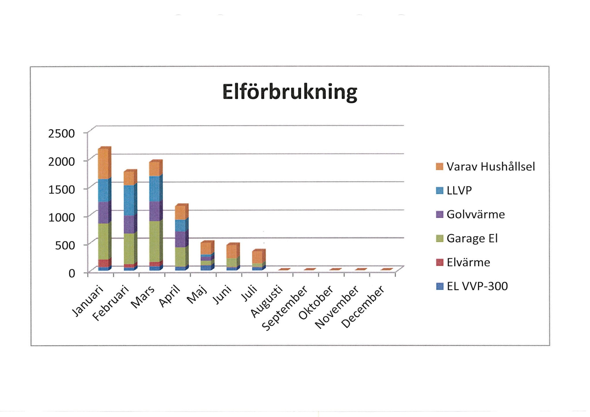

Trevligt, du verkar har ett energieffektivt hus. 60 kWh/mån för varmvatten verkar ju lite, har du elpatron till denna VVP-300 eller kör den enbart med kompressor? Hur många i hushållet är det som hjälper till att förbruka detta?Enk Projektet skrev:

Vet du varför hushållselen är så mycket högre i januari? Hemma verkar ni ju ha varit även i Mars fast ni kanske bodde i garaget?
