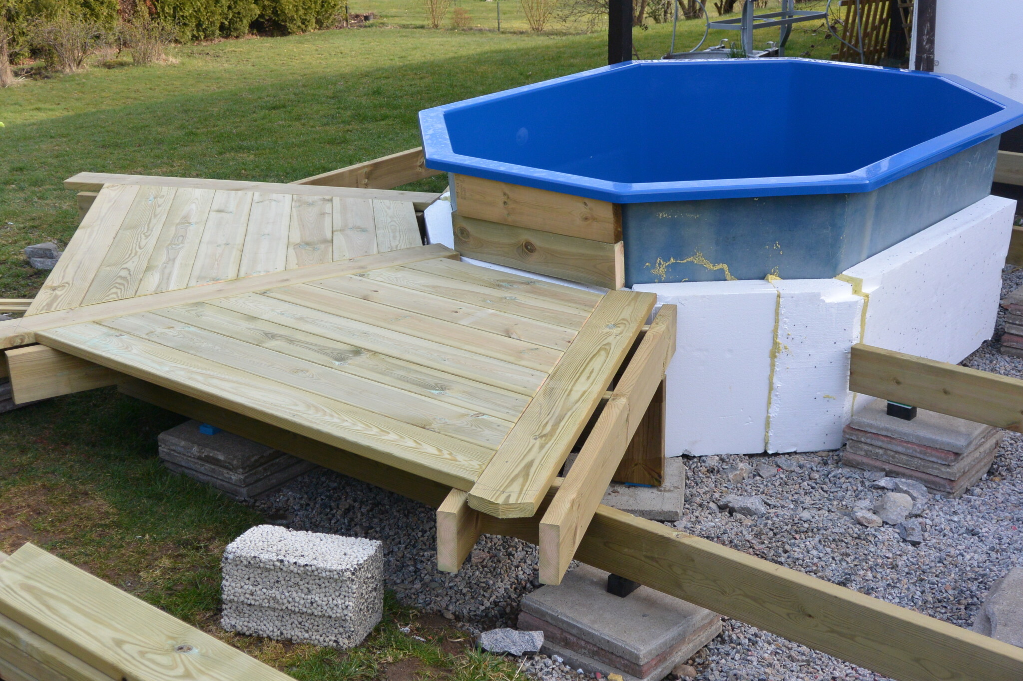

En teknik är att använda en fris-bräda och skarva alla trallbräder på ett ställe då kan man göra som på bilden trallbrädan kapas typ 10° vilket innebär att skarven inte ruttnar då ingen smuts kan fastna i skarven då springan blir bredare i underkant av skarven. Dessutom sitter skruven typ 50 mm från skarv stället.
Konstruktion från 2016 är mycket stabil och ser ut som ny efter 10 år ingen smuts eller vatten kan fastna i skarven.
Allt är skruvat med dolt montage med A4 skruv utan skruvskalle.
