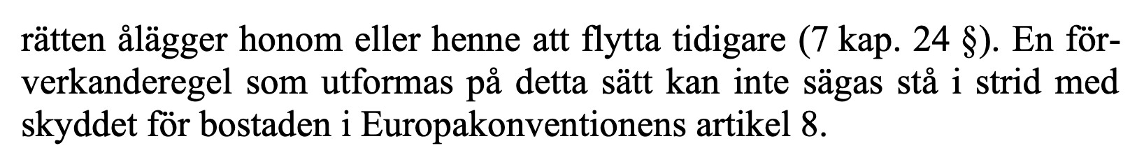

Det här är vad jag hittar i prop. 2021/22:171 s. 74-75:Claes Sörmland skrev:
Vad jag förstår är TS lägenhet enligt styrelsens bedömning förverkad p g a att TS utan tillstånd utförde ändringsåtgärderna av avloppsledningen. Styrelsen har nu uppmanat TS att rätta så snart som möjligt. Nästa brev från styrelsen är uppsägningen av lägenheten och sen är det utflytt tre månader senare som gäller.
TS kan stoppa denna process och slippa uppsägning genom att antingen vidta rättelse och informera styrelsen om det eller ansöka om tillstånd för åtgärden hos hyresnämnden. Båda måste ske så snart som möjligt för att TS inte ska förlora rätten. Vid rättelse är processen avklarad omedelbart och det blir ingen uppsägelse. Vid ansökan om tillstånd för åtgärden så läggs det hela på is tills hyresnämnden har fattat sitt beslut. Vid ett avslag blir det uppsägelse.
Frågan är nu, vad händer om TS rättar först efter att TS har blivit uppsagd? Är det en väg ut för TS? Finns det någon get-of-of-jail-card-reglering i bostadsrättslagen i detta avseende?
