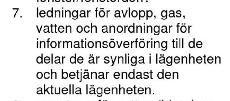

Normalt (=med de vanligt förekommande typerna av stadgar) är det bostadsrättshavaren som ansvarar för att rensa synliga avloppsrör som tittar upp ur golv och ut ur vägg i kök. Precis som att det är bostadsrättshavaren som rensar andra delar av samma avloppsledningar, t ex vattnlåset på samma ledning eller avloppsröret från diskmaskinen. Så inget av detta underhåll belastar normalt en bostadsrättsförening.
Så här ser det t ex ut i stadgarna från 2017 i en slumpvis HSB-förening (från Google) där bostadsrättshavarens ansvar listas och detta inkluderar de avloppsledningarna som diskuteras i tråden:
