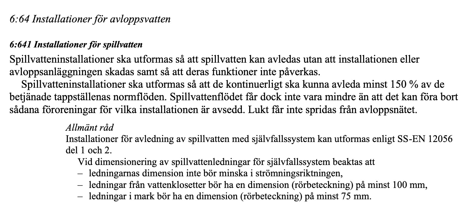

Jag har försökt att kolla om det finns något krav på 75 mm spillvattenledning i kök, d v s om 50 mm inte skulle vara fackmässigt.
Branschstandarden Säker vatten tycks inte ställa några krav på detta.
BBR som nu fasas ut sen i juli men som är valfri att följa detta år och som kan sägas utgöra ett sätt att följa minikraven i författning ställer följande krav:
Så länge som minst 150% av normflödet för diskho och diskmaskin kan ledas bort är alltså TS i hamn enligt BBR.
Jag har alltså inte hittat något som stödjer styrelsen påstående att ledningens diameter kan vara till skada för föreningen. Så länge som den inte underskrider 150% av normflödet för diskho och diskmaskin.

Jag bor i en bostadsrätt och håller på att renovera mitt kök. I samband med detta ville jag ändra anslutningen för avloppet. Ursprungligen gick det ett gammalt rör på cirka 70 mm genom väggen, men jag har dragit om det till ett modernt 50 mm-rör. Det nya röret har korrekt fall och är utfört på ett fackmannamässigt sätt.
Anledningen till ändringen är att det annars inte skulle få plats bakom min nya diskmaskin – det finns även utanpåliggande vattenrör bakom som gör att det gamla 70 mm-röret tog för mycket plats. Med 50 mm-röret fungerar installationen och allt ligger snyggt och prydligt.
Styrelsen i föreningen menar att denna ändring är otillåten och kräver att jag återställer till original. Jag menar att det inte påverkar stammarna, utan enbart det rör som går inne i min egen vägg, och att den nya lösningen följer standard för moderna kök. Styrelsen har skickat en rättelseanmaning, men jag vill att Hyresnämnden prövar frågan innan jag eventuellt återställer.
Mina frågor:
- Har någon erfarenhet av liknande situationer där styrelsen kräver återställning trots att man bara ändrat det ”egna” avloppsröret?
- Hur ser lagen ut kring bostadsrättshavarens ansvar för avloppsrör som inte är stam?
- Är det rimligt att invänta Hyresnämndens beslut innan jag gör något?
- Finns det något tekniskt jag bör tänka på för att styrka att min lösning är korrekt och säker?
All input är värdefull – både juridiskt och byggtekniskt.

Min bedömning är att ändringen som gjorts kräver föreningens tillstånd och borde ha förankrats före genomförande. Om ni hade begärt tillstånd och föreningen då säger nej så finns möjligheten för innehavaren att begära prövning i Hyresnämnden. Nu har ändringen gjorts utan tillstånd och det föreningen kan göra är att begära förverkande. Detta är en väldigt stark åtgärd, samtidigt som styrelsen har ett ansvar till medlemmarna att säkerställa att inte felaktiga ändringar görs.
Det bästa är om ni kan nå en kompromiss. Föreningen är nog orolig för risk för ökade framtida underhållskostnader. Kanske kan ni göra en utvärdering av vad er ändring innebär i praktiken där ni förhoppningsvis kan lindra oron i föreningen. Ingen part vill väl ha en knepig hantering av ett förverkande.
