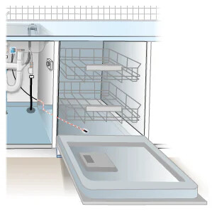

Detta är vad som står i säker vatten 2026:1 om just diskmaskiner.
4.3.1 Diskmaskin
Diskmaskin samt fogar på vatten och avloppsanslutningar ska placeras över ett uppsamlande tråg. Uppsamlande tråg ska vara provade och godkända och är en Byggteknisk förutsättning. Diskmaskinen ska förses med en avstängningsventil med lätt åtkomlig manöveranordning. Anslutningsröret för vatten ska vara provat och godkänt för avsedd användning.
Det uppsamlande tråget ska ha fuktsensor som är kopplad till:
läckagebrytare, eller
vattenfelsbrytare, eller
vattenlarm
som bryter tappvattentillförseln eller larmar om ett läckage.
→ Se bild 4.3.1a.
• Se Byggtekniska förutsättningar B4.3.
4.3.1a Exempel på diskmaskin med
läckagebrytare och lätt åtkomlig
manöveranordning.

Min lekmannamässiga gissning är att den är tillräckligt eftersom den larmar när det kommer vatten på sensorn.
Men just den är en dum sensor som bara börjar pipa. Inget som du kan koppla upp via wifi eller en hub.
Ikea har trådlösa vattensensorer men det behövs en Dirigera hub för 800 för att de ska fungera. En Tapo H200 kl ostar hälften. Om du tänkte börja med smarta saker i hemmet vill säga. För du behöver inget vattenlarm bara för att byta diskmaskinen.
