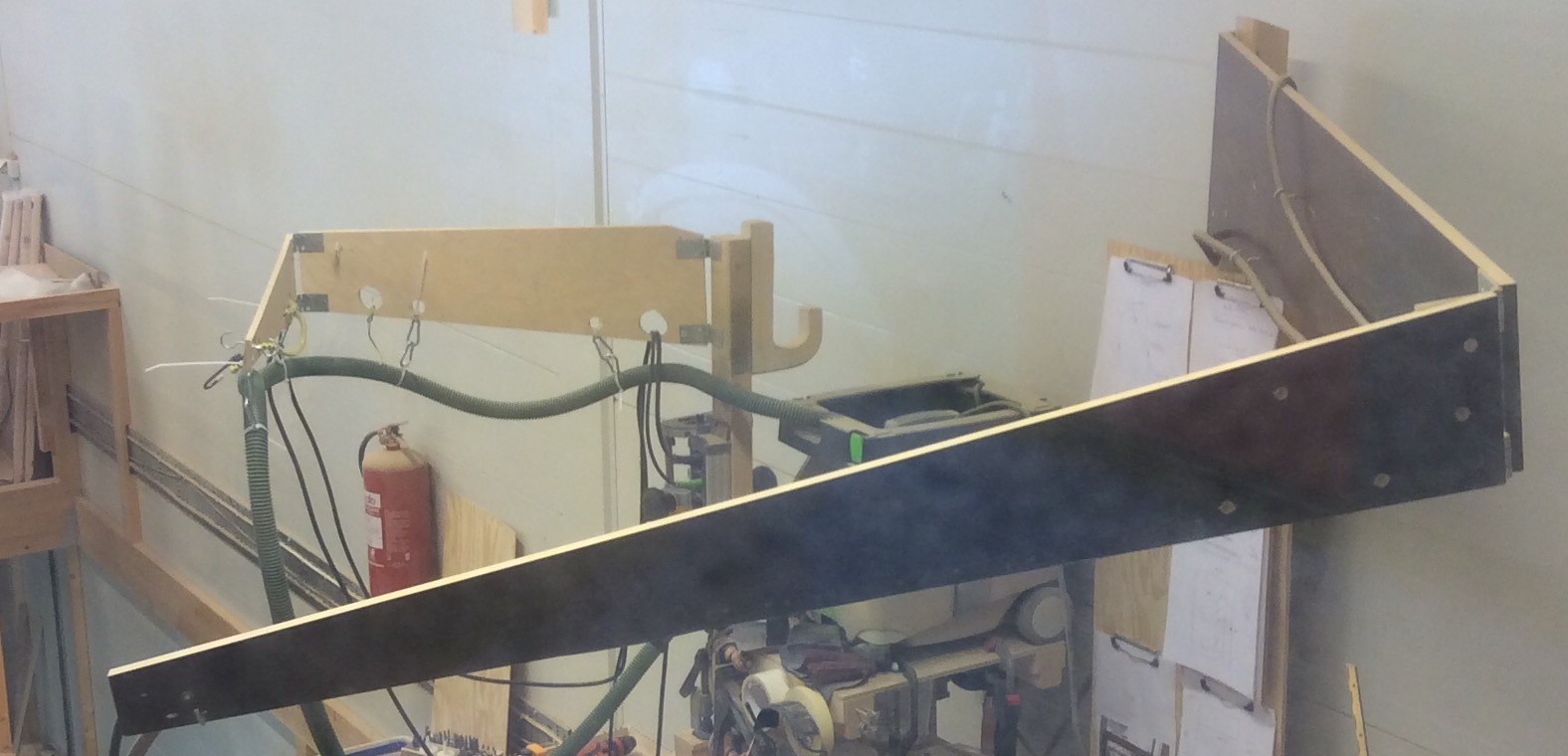

Hade du inte redan ett par rejäla bom-armar där du skulle hänga lite dammsugarlang, eluttag och tryckluft? Visst hade du ett par stycken sådana, kanske kan hänga en spånslang med lämplig tratt separat i en av dem om det inte får plats på samma som resten. Sedan kan ju tratten hänga från armen med lämplig ställbar anordning.
Jo visst har jag det, så det kan jag säkert lösa. Min ursprungsfråga handlade egentligen mest kring tänket om att ha en tratt över huvud taget.jac skrev:

Så länge tratten är i närheten av det du jobbar med och det inte är massa spån som flyger någonannanstans är det väl inte en nackdel (mer än kostnad för uppvärmning av luften som kommer in när du suger ut den med spån..). Bara inte tratten är igång för långt bort för då kan du väl få luftströmmar som drar upp massa damm/spån som redan lagt sig..Daniel_N skrev:
Tanken med en tratt är det nog inget fel på, frågan är bara på vilket avstånd den gör någon faktisk nytta. Du skrev kantfräsning som exempel, kan tratten då placeras i spånens riktning så kommer den säkert att göra nytta men är det praktiskt att placera den nära nog? Min gissning är att den nog inte skall vara mycket längre bort än 50 cm och den ska dessutom hamna i rätt läge ganska automatiskt. (Jag misstänker att tålamodet för trattplaceringsoptimering inför varje operation trots allt är begränsat.)
