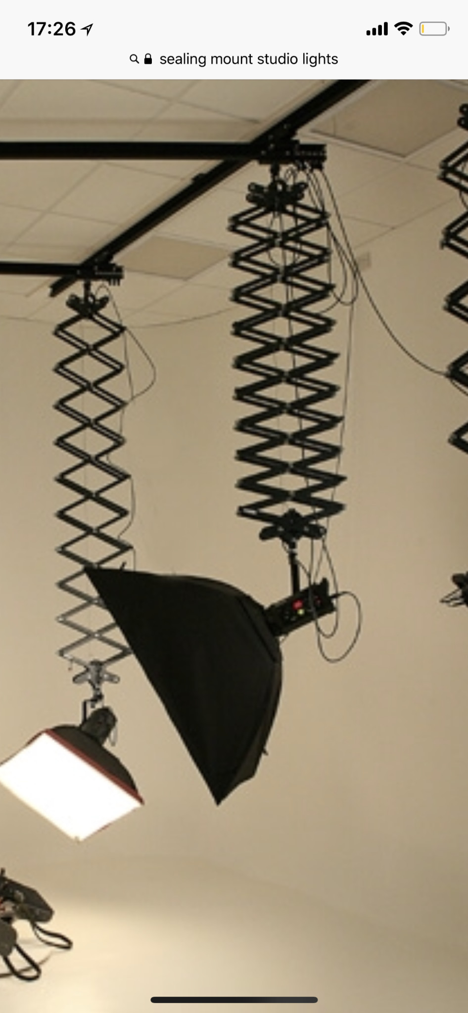

Min tanke är väl att det ena inte behöver utesluta det andra. Tanken är dock inte att spånsugen ska gå hela tiden när jag jobbar (då hade jag nog blivit av med diverse pennor, papper o annat bra o ha) utan att när jag tex kantfräser så gör jag det nära "tratten" och så finns det en god chans att det fina dammet som inte tas upp av dammsugaren helt enkelt hamnar i tratten. Men jag spånar mest. Luftrenare är igång i vilket fall.V vectrex skrev:
Jag säger att det fungerar, du får ju bort mer damm än om du inte har det igång.
Och som alltid, ju närmre källan du kan ha tratten desto bättre.
Eftersom att du har så stort rör/ tratt, så får du ju igenom 1500-2000m3/h och det är ju ofta vad en luftrenare tar.
Så det handlar väl mest om ekonomi i form av driftskostnad.
Tror mycket på den idén smuttast hade ju varit att haft en skena i taket med någon typ arm justerbar i höjdled med en kulled monterad nederst. Detta är inget som behöver byggas finns i nästan varje bättre fotostudio. Borde gå att hitta för rätt peng på ebay. Är tillräckligt stadigt för att klara av slangen och tyngd från tratten.
Inspirations bild på blixt med softbox men hade ju kunnat va en tratt
Cool tanke Hedens! Viktigt att den är lätt att svänga undan när det åker upp större saker på bordet. Fint att kunna ställa vinkel, komma lite uppifrån etc.
Men dragspelet du länkar till tror jag tyvärr inte är ett alternativ, det hade nog tyvärr varit mos ganska fort
Får se om det inte går att svetsa något eget.
Men dragspelet du länkar till tror jag tyvärr inte är ett alternativ, det hade nog tyvärr varit mos ganska fortFår se om det inte går att svetsa något eget.
Men det är ev sidobelastningen från slang som skulle kunna ställa till det.
Men tror verkligen på konceptet speciellt för fräsarbete.
