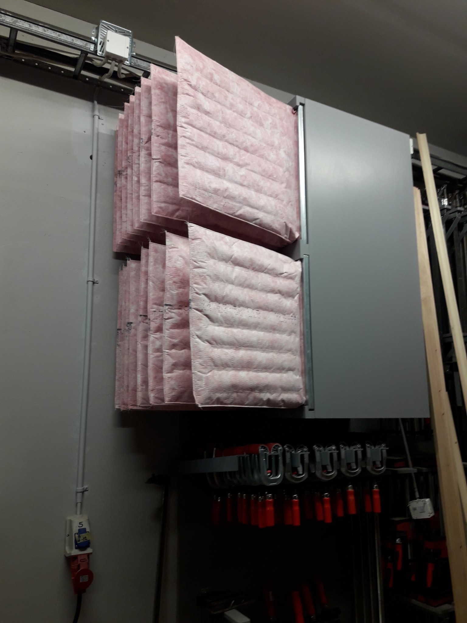

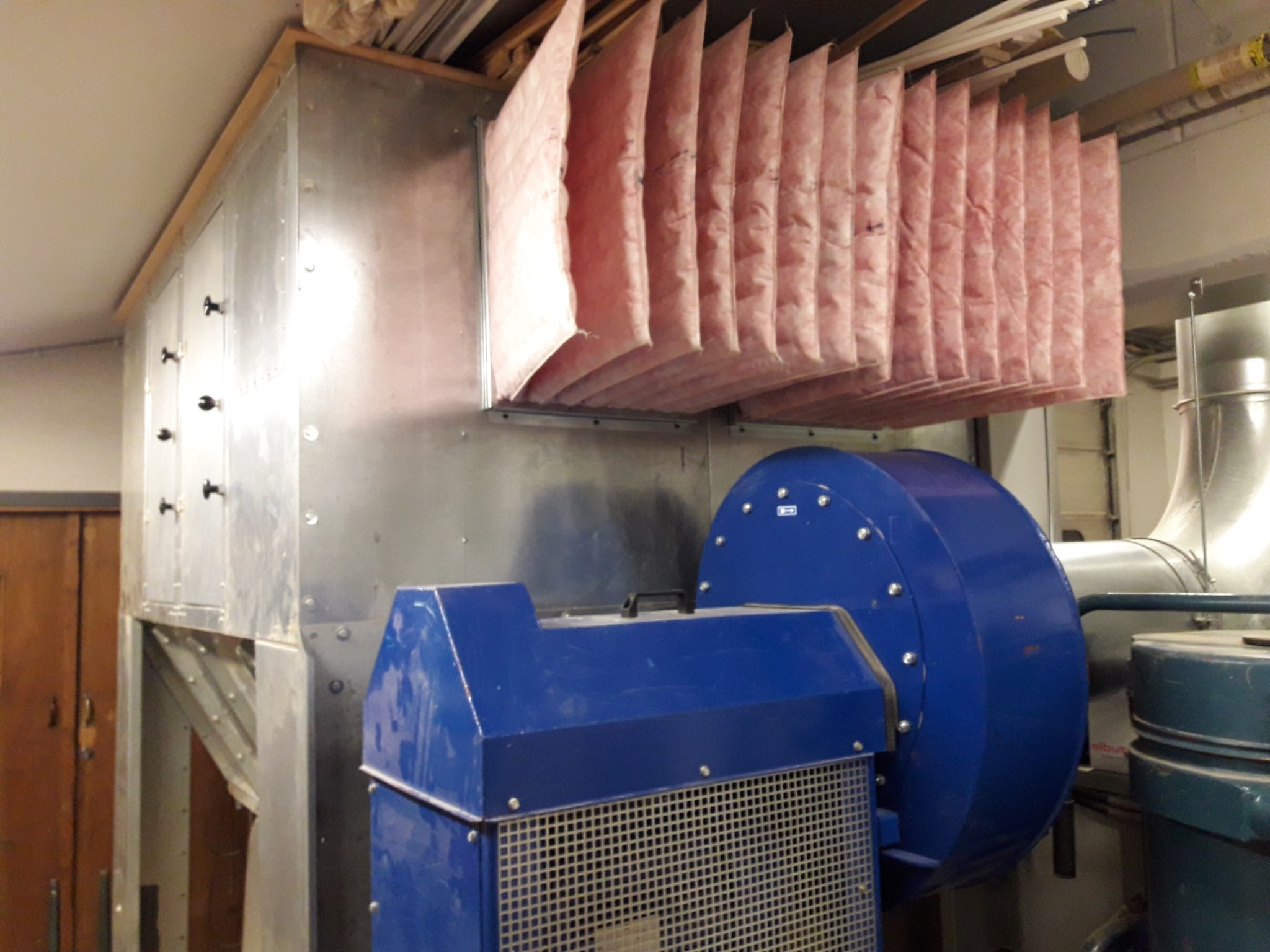

i helgen och ikväll kom det nya finfilter på plats! De är monterade så att det är lätt och snabbt att byta dem, och de är av standardstorlek så det är lätt att välja vilken typ av filter man vill. Stort tack till @phl @jac och @mattiasp för hjälpen!
Den gråa plywoodlådan är aerodynamisk på insidan så att luften kan strömma lätt. Ville dock ha den fyrkantig på utsidan så att jag lättare kan hänga grejor på den:)
Ventilationssystem med grå plywoodlåda och nytt rosa finfilter monterat för lätt byte.
Fyrkantig grå plywoodlåda monterad på vägg med nya rosa finfilter som är lättillgängliga för byte.

Ser ju riktigt trevligt ut! Stor förbättring kan jag tänka mig i jakten på det dammfria snickeriet. Supervettigt!
Men det ser ut som om de sitter på ömse sidor av väggen? Hur har du moddat utblåset då? Eller är det ett nytt hål i väggen? :)

De sitter på olika sidor av väggen. Luften ut från den bakre cellen i filtret går genom väggen (du kommer ihåg hålet vi gjorde ju!) och ut i den gråa lådan. Luften från den främre cellen går direkt ut genom filterna sittande på filterhusets sida.

Hej Daniel
Jag har två spånfilter med återvinning av returluften.
I kanalen där returluften lämnar spånfiltret så finns det brandspjäll med brytare och smältsäkring monterade.
Hoppas du har det med.
Står spånfiltret utanför lokalen så är det ett krav ur brandsynpunkt.
Det kanske är andra regler om filtret står inomhus som i ditt fall.
Kontrollera detta så du ej får något problem med ditt försäkringsbolag om det värsta skulle hända dvs spånfilter-relaterad brand.
