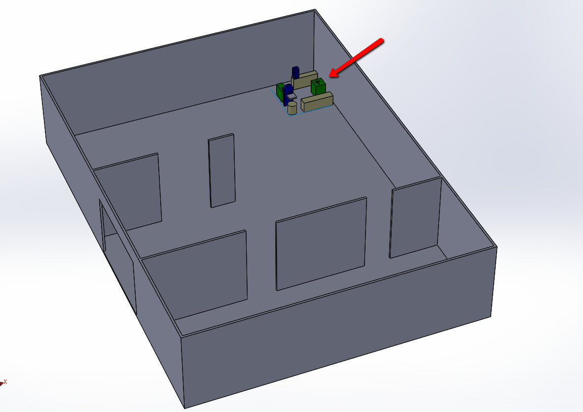

Ola har ju gjort en skiss av min verkstad, du kan få byta till dig den mot en sådär 2-3 gamla maskiner (som jag kan ställa på den tomma utan jag städat fram mitt i min verkstad).. ;)
Fan måste blivit fel i cadden, lyckades fumla in din verkstad i Daniels...du får kolla om du kan hyra ett hörn.
CAD-modell av byggnad med en oplacerad verkstadsutrustning markerad med en röd pil
Pysslarn och 8 till
Nu måste du blanda ihop det..min verkstad är det mycket mer maskiner i..känner inte igen allt det där tomrummet..(tomrummet till vänster om den gröna prylen i bild.)
Ola C och 2 till
Faktiskt välldigt underhållande;)
