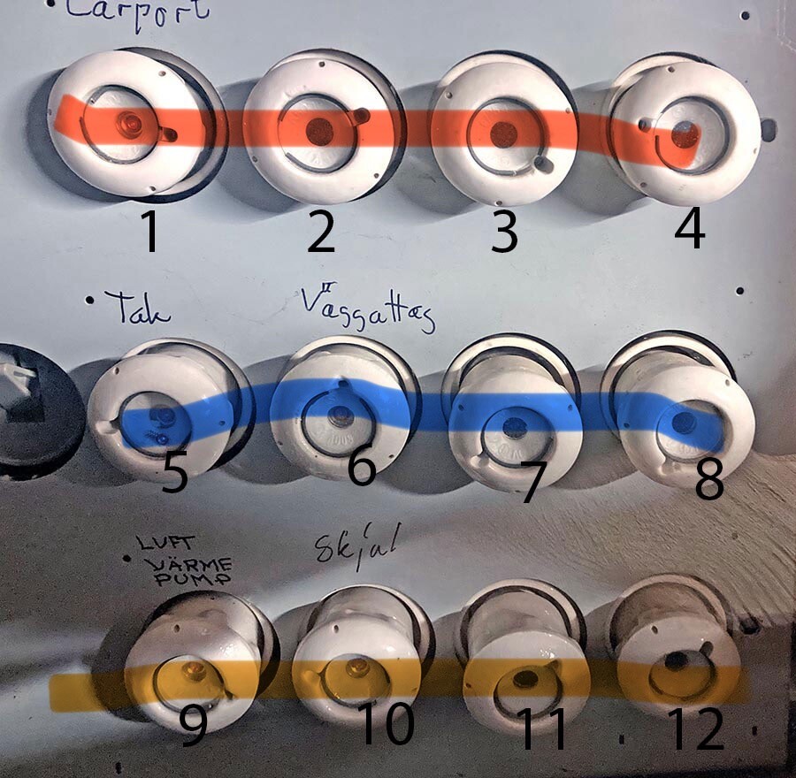

Efter alla förklaringar så ser jag fram emot att fortsätta fixa till elen.
Jag har satt två nya dosor i taket och har sumrat alla kablar samt kopplat takbelysningen och ersatt tvinnade skarvar med Wago. Strömbrytaren är bytt till en ny och trappbrytaren längst in är helt borta.
Köpte nya vägguttag (Schneider) som jag testat att de verkligen passar och sitter fast bra och kommer så småningom dra om elen till dem.
Jag har läst förslagen och bestämt mig för att flytta brun till en annan fas, L1.
Just för att jag vill ha kvar belysningen även om vägguttagen överbelastas. Det har aldrig hänt men det kan hända om jag har en värmefläkt på samtidigt som bandslipen -kopplad till grovdammsugaren- jobbar på ett loppisbord och så startar kompressorn som jag glömt att den var inkopplad... Man vet aldrig vad man hittar på.
Det viktiga är att direkta farligheter och konstigheter är borta.
I framtiden kan nästa husägare kanske göra tokiga egna dragningar men sådant kan ju alltid ske.
Tänker sätta upp en lapp på centralen om att säkring 2 och 5 delar på neutral.
Det är inte så bra.
Du bör välja 1 & 5
eller 5 & 9
eller 2 & 6.
edit: eller kanske 3 & 7, eller 7 & 10, du förstår systemet.

Mikael_L Mikael_L skrev:
Det är inte så bra.
Du bör välja 1 & 5
eller 5 & 9
eller 2 & 6.
”Räcker upp handen”…
Är 2 och 5 dåligt för att de inte sitter ovan/under varandra och därför kan skapa osäkerhet om att de delar nolla? Eller är det något med det tekniska?
1 och 5 faller bort för 1 är ansluten till uttag och lampor vid carporten.
5 och 9 faller bort för 9 är ansluten till luft/luftpumpen
2 och 6. Inga problem.
3 och 7. Inga problem. De är inte anslutna till något.
7 och 10 faller bort för 10 är ansluten till ”skjulet” på andra sidan väggen.
Men du kanske menar 7 och 11?
Med en central som din med faserna radvis ska du hålla dina ev två-, trefasgrupper med säkringarna i samma kolumn. Det är något du inte ska tumma på utan följa, I äldre tider när ditt praktikintyg utfärdades var det tom beskrivet så i dåtida regler, föreskrifter.
Välj 2 och 6 då, det blir bra. Man skulle ju kunna möblera om allt, men det är merjobb som kanske inte har så stort värde.
Förr i tiden, den som GK100 skrev om nyss, var det dessutom föreskrivet att längst till vänster skulle trefasgrupper sitta, och den med största lasten först, sen skulle enfasgrupper komma och även här med största belastningen (och säkringsvärden) till vänster.
Detta finns inte längre i några regler, och framförallt i vanliga bostäder var det kanske lite svårt att motivera dessa regler.
