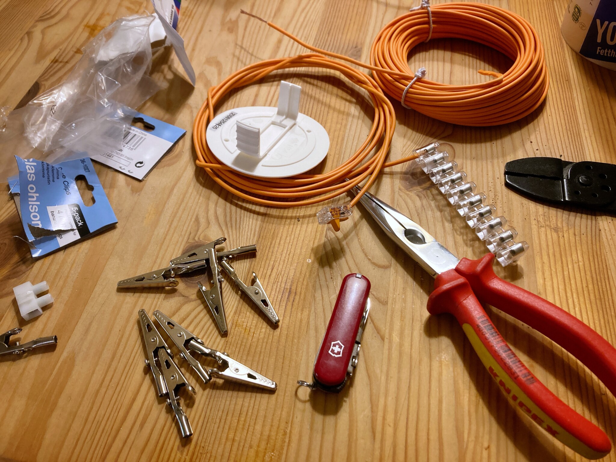

Det var smått jobbigt att mäta eftersom jag saknar krokodilklämmor. Men jag köpte en orange kabel som jag skall ha till att sumra med mätaren. Klämma den orange i ena änden och koppla mätaren till den andra änden. Hittade inga klämmor på Bauhaus.

Nu vacklar jag lite mellan barnslig glädje över att få känna mig som tonåring igen med krokodilklämmor. Påminner om gymnasiet för 42 år sedan!
Och mellan irritation över att köpcentrat inte har de grejer jag vill ha. Fanns inga banankontakter eller testsladdar så jag kunde få ihop min testutrustning. Nåväl, i veckan skall jag till kontoret i Landskrona så det får blir ett stopp på Biltema.

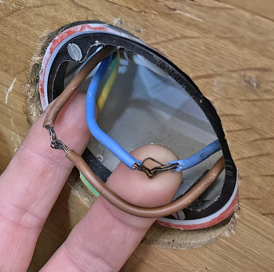

Hur vanlig är denna lösning, med kabel som skalas mitt på vid vägguttag som sedan går vidare till nästa vägguttag. Jag har sett det förut men vet inte om det är en äldre standardlösning och huruvida det är regelrätt?
Jag tänker i alla fall dra nya kablar och dela upp dem i delar.
Funderar på att sätta nytt utanpåliggande rör längs väggen där de tre uttagen sitter. Delvis för att fasen till takbelysning och fasen till vägguttag går i samma rör. Vad jag minns så är sådant inte OK. Men jag vet ju inte.

Lite ovanligt med mittuppskalning i dag, det kunde man göra på den tiden man lade tråden under skruvskallen. Det var enklare att få till en bra anslutning på det viset.
Att skarva på uttaget har varit OK i alla tider men att skarva bakom apparater har varit OK sedan någon gång 1970-80.
Att fasen till belysning och till uttag går i samma rör kan vara helt OK. Det brukar vara samma fas till både uttag och belysning, det kan även var en tvåfas eller trefasgrupp.

Tack för bra svar.E elmont skrev:Lite ovanligt med mittuppskalning i dag, det kunde man göra på den tiden man lade tråden under skruvskallen. Det var enklare att få till en bra anslutning på det viset.

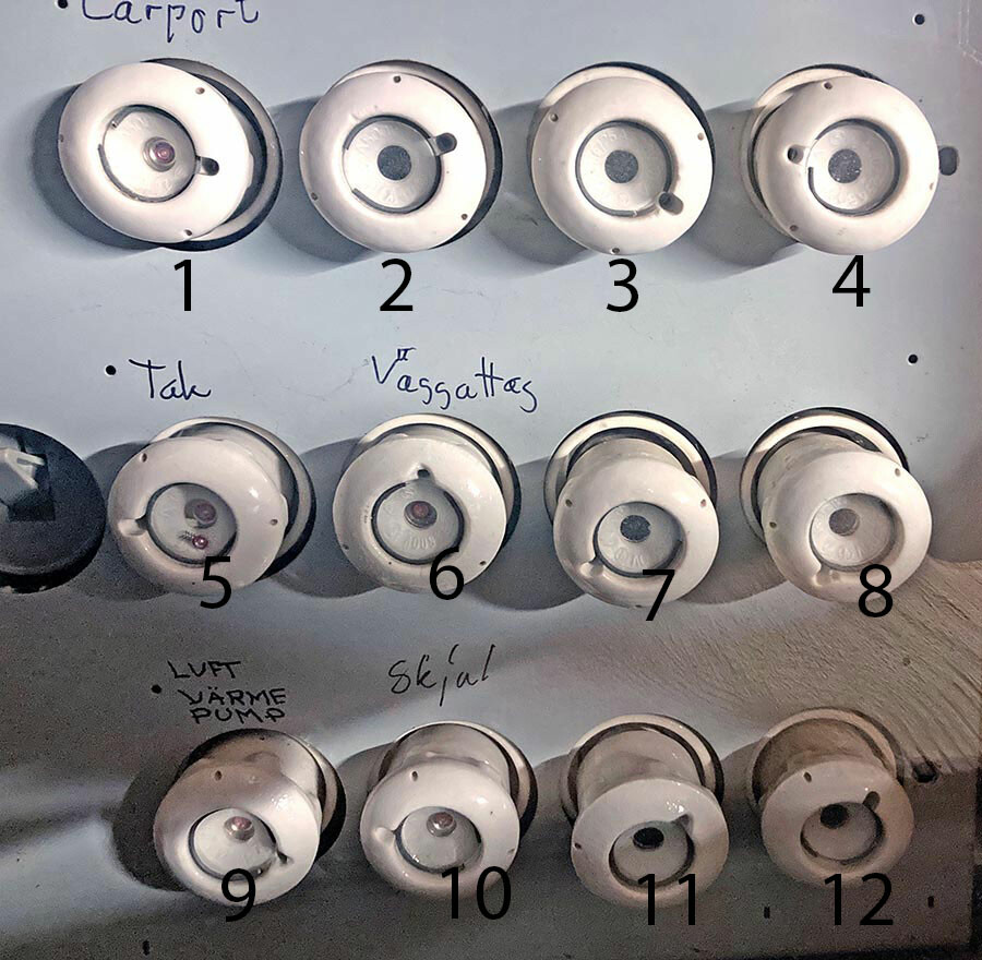

Det viktigaste är att det är två OLIKA faser som används. Används samma fas via två säkringar så kan du överbelasta nollan ordentligt utan att säkringarna går.
Som du ser har @Fario diazed-säkringar så din kommentar om "samma säkring" blir mycket konstig.mnils skrev:Skall du använda samma nolla måste båda fasledningarna komma från samma säkring, då kan det inte gå mer än vad säkringen klarar i nollan. Lägger du på olika säkringar och det råkar vara samma fas kommer du överlasta nollan. (är det olika faser så kommer du inte överlasta men det kan bli tokigt på annat sätt)
Vad är det som kan bli tokigt? Det är så en helt vanlig trefasgrupp är kopplad.mnils skrev:Skall du använda samma nolla måste båda fasledningarna komma från samma säkring, då kan det inte gå mer än vad säkringen klarar i nollan. Lägger du på olika säkringar och det råkar vara samma fas kommer du överlasta nollan. (är det olika faser så kommer du inte överlasta men det kan bli tokigt på annat sätt)
Är den tydligt uppmärkt som 2 eller 3 fas grupp är det ok, men då det är smältsäkringar så går det ju inte att sätta i något som garanterat bryter alla faser alltid. Alltså bäst att undvika sådant meck om man matar mer än en förbrukare på gruppen.useless skrev:
För att det inte skall bli fel måste jag fråga:
Elen in i skåpet är märkt L1 - L2 - L3.
L1 går till den övre raden. Den med carport märkt 1-4
L2 går till mellanraden med takbelysning och vägguttag.
Jag har inte gjort något med kablarna.
Nu går den vita från en säkring till takbelysningen. Den bruna från en annan säkring till vägguttaget. Båda ligger på L2.
Den blå nollan går till både takbelysning och vägguttag. En enda kabel alltså.
Det är så det är kopplat. Dock inte aktivt, säkringarna är urtagna och de tomma rackabajsarna är tillbakaskruvade.
Skall jag alltså behålla det som det är nu?
