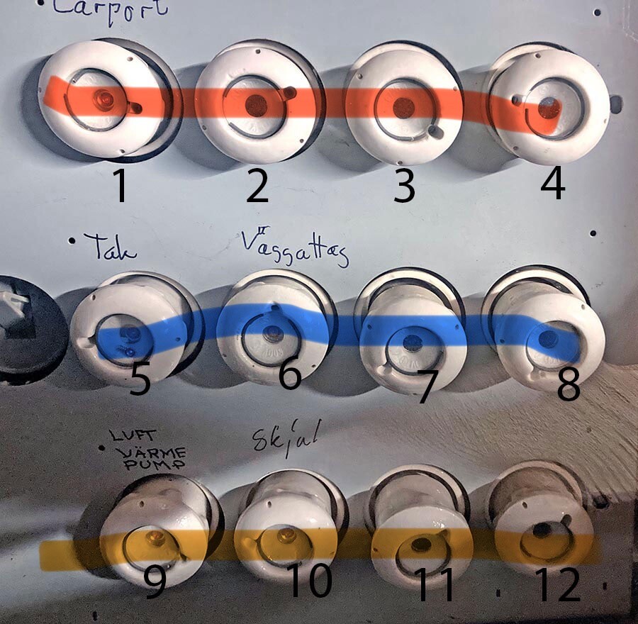

För att det inte skall bli fel måste jag fråga:
Elen in i skåpet är märkt L1 - L2 - L3.
L1 går till den övre raden. Den med carport märkt 1-4
L2 går till mellanraden med takbelysning och vägguttag.
Jag har inte gjort något med kablarna.
Nu går den vita från en säkring till takbelysningen. Den bruna från en annan säkring till vägguttaget. Båda ligger på L2.
Den blå nollan går till både takbelysning och vägguttag. En enda kabel alltså.
Det är så det är kopplat. Dock inte aktivt, säkringarna är urtagna och de tomma rackabajsarna är tillbakaskruvade.
Skall jag alltså behålla det som det är nu?
Det där är totalfel och måste omedelbart åtgärdas anser jag för risken finns att någon stoppar i säkringar och då kan nollan överlastas utan att säkringarna går.
Den vita ELLER bruna kabeln måste flyttas till L1 eller L3.
Enklast är väl att flytta ihop kablarna till samma säkring?

Är det verkligen det? Jag får känslan av att det kan ställa till det i framtiden om det går två kablar ut från centralen från samma fas men att det bara går en nolla tillbaka. lätt hänt att dessa delas upp på två säkringar på samma fas igen om exempelvis en säkring håller på att gå hela tiden.
Jag hade nog flyttat den till en annan fas, eller kopplat loss den ena i båda ändar och låtit den andra försörja både lampor och uttag.
EDIT: När jag tänker efter så är det nog förslag två jag gjort. Det bör inte gå två faser ut i samma rör om det inte verkligen behövs, och i.s.f. bör helst en dvärgbrytare som bryter samtliga faser användas. I detta fallet behövs det ju inte två faser verkar det som så då är det bättre att skippa en kabel.
Så min ursprungliga fråga var på rätt väg? Att flytta brun till säkringen bredvid carporten. Nummer 2 på fotot.
Ja, om hela den raden är L1 så kommer de få olika faser.

R RoAd skrev:
Tja, det är ju så de sitter idag så någon har ju någon gång gjort fel och just satt kablarna på samma fas över två säkringar. Så helt uteslutet är det väl inte ;)
L1 är röd
L2 är blå
L3 är gul
Så flytta brun från säkring nummer 6 till nummer 2 blir alltså korrekt? Vit sitter på säkring 5.
Elkopplingsboxar märkta 1-12 med L1 röd, L2 blå och L3 gul markeringar och handskrivna ord "Carport", "Tak", "Vägguttag" och "Luft Värmepump".
RoAd och 1 till
Ja.
