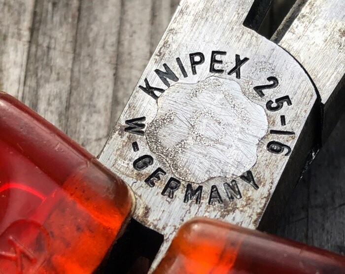

Faktiskt inte. Jag gick visserligen på NT (naturvetenskaplig/teknisk) linje men började hösten 1981.
Detta var ett "vanligt" sommarjobb mellan nian och gymnasiet.
Jobbade på samma ställe även nästa sommar, sedan blev det sjukhustvätten.
Man kan tro att dessa sommarveckor gjorde att jag verkligen förstod detta med att koppla el och hur det fungerar med fas och nolla å sånnt.
Men det jag fick med mig var med det praktiska, jag räknade en gång ut att jag bör ha gjort 2700 kabelskalningar (grov uppskattning) med tången på bilden. Jag har kvar radiotång, två Bahco skruvmejslar samt morakniven jag fick.
Så vad gäller vissa saker med att dra el känner jag mig trygg, andra saker måste jag söka information om.
Kan nämna att uttrycket "tändtråd" fattade jag först vad det är för kanske tio år sedan... :-)

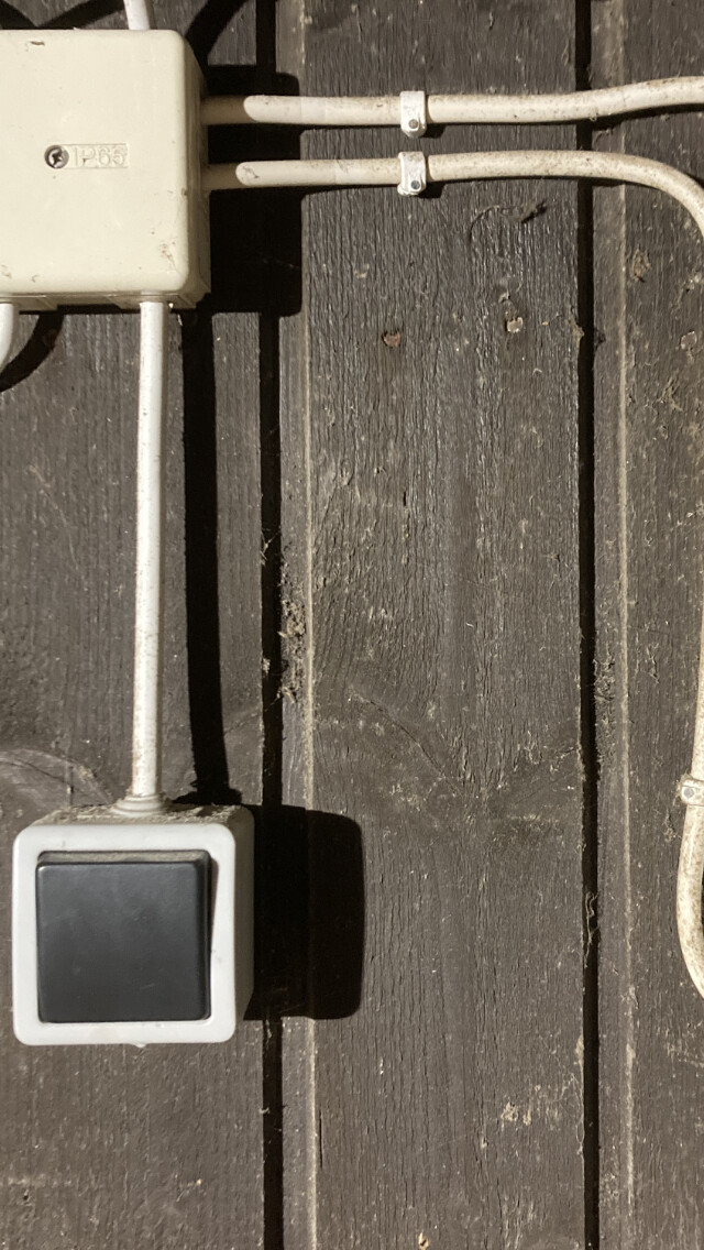

avh67f
Liiiite förvånande att ingen ännu efter fyra dagar anmärkt på kabeln som hänger i luften mellan dosa och knapp på bild i inlägg #20. Man skulle ju med en hel del otur kunna råka gå förbi med en kratta över axeln, lyckas haka krattan i kabeln samtidigt som man snubblar och i fallet drar med sig kabeln ur knappdosan och lyckas få till en i luften fritt hängande tändtråd! Klamra genast fast kabeln mot väggen!!! 😁
avh67f och 1 till
Du lyckas fakriskt beskriva hur mitt liv brukar se ut när jag rör mig i trädgården...

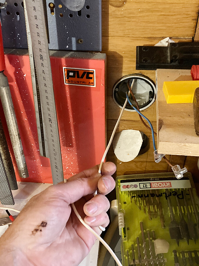

I helgen fixade jag belysningen i förrådet.
Började med att vandra runt och titta. Klura ut vad som gick vart.
Bestämde mig för att bara ordna belysningen, väggutaggen fick vara denna gång.
Tog och ryckte lite och mätte för att vara säker på kablarna (eller heter det ledningarna?).
Tog bort vägguttaget längst in och funderade länge om jag bara skulle sätta toppklämmor på kablarna eller ta bort dem helt.
Efter en stunds funderande beslutade jag mg för att dra bort dem. Det är ju lätt att dra nya om jag så vill. Det är typ två meter rör i taket och det finns inga skivor i taket. Än, inom en rimlig framtid tänker vi isolera och sätta nya innerväggar.
Hand håller en kabel nära en öppen vägguttag och ett verktygsfodral i en verkstadsinställning.
Det var smått jobbigt att mäta eftersom jag saknar krokodilklämmor. Men jag köpte en orange kabel som jag skall ha till att sumra med mätaren. Klämma den orange i ena änden och koppla mätaren till den andra änden. Hittade inga klämmor på Bauhaus.
Ett par intressanta lösningar dök upp. Som denna.

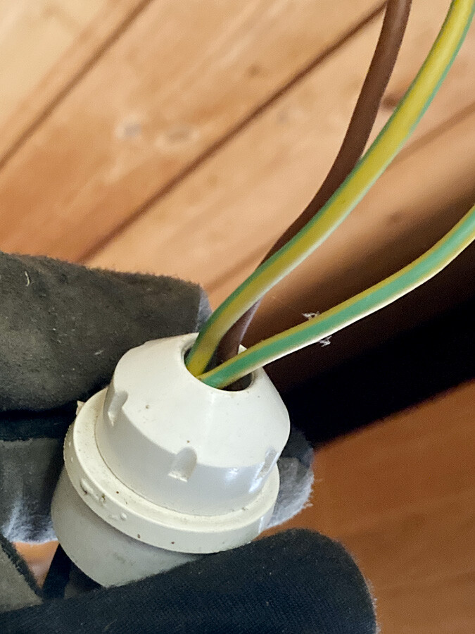

Fario Fario skrev:
Antagligen, har faktiskt ingen aning. Vårt hus har haft två tidigare ägare och det är säkert någon av dem som fixat lite. Eller inte. Jag har i en äldre tråd nämnt att när huset byggdes lyckades de sätta alla hängrännor helt i våg...
Det har säkert suttit en sådan där tomteluva på kablarna. Men när elektrikern öppnade den gamla dosan -som var så där sprucken och hängde med en skruv- så såg det ut så här.
Jag har inte brytt mig om att kontrollera eftersom allt fungerat. Men nu till helgen skall jag göra en liten översyn och se vad jag själv kan fixa. Det är inget märkvärdigt egentligen, två seriekopplade lampor i taket, några vägguttag och två trappbrytare. Skall ta bort den ena som sitter längst in på väggen, jag tänder/släcker ju aldrig takbelysningen där. Skall grunna lite på dragningen och köpa nya uttag/dosor/brytare.
Det är mycket jag inte vet om el men jag känner mig bekväm med att hempula detta lite bättre än tidigare.
