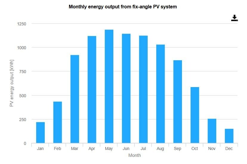

Bara en snabb komplettering. Hittade detta verktyg (ni kanske redan har det).
https://re.jrc.ec.europa.eu/pvg_tools/en/tools.html
Om jag lägger in mina förutsättningar i det (10 kW paneler, rakt mot söder, lutning 70 grader) så får jag följande resultat.
Jag skall sätta ihop en kalkyl baserat på vad jag kommit fram till under tråden, men det tar några dagar. Men jag tror jag kan räkna ihop det. Solceller har gått ner i pris och batterier får man grönt bidrag för. Sedan, hur stor vinsten blir beror lite på vad man utgår ifrån. Har man t.ex direktverkande el eller värmepump. Själv har jag värmepump, så jag får lite mindre pengar att investera för. Så för min del handlar det om drygt ca 12 000 kWh per år, dvs ca 25 000 kr. Pelletskostnad skulle nog landa på 8000-10 000 kr, 1000 kr för gasol, så 14-16 tusen kronor per år i besparing. För den besparingen kan man göra en del investeringar, och ändå få det att gå ihop. Och el och skatter lär nog inte bli billigare framöver...Discoman skrev:
Notera, detta är snabba överslagssiffror, så ta dem inte som slutgiltig sanning, jag kan ha missat något.
Vänliga hälsningar
Håkan
