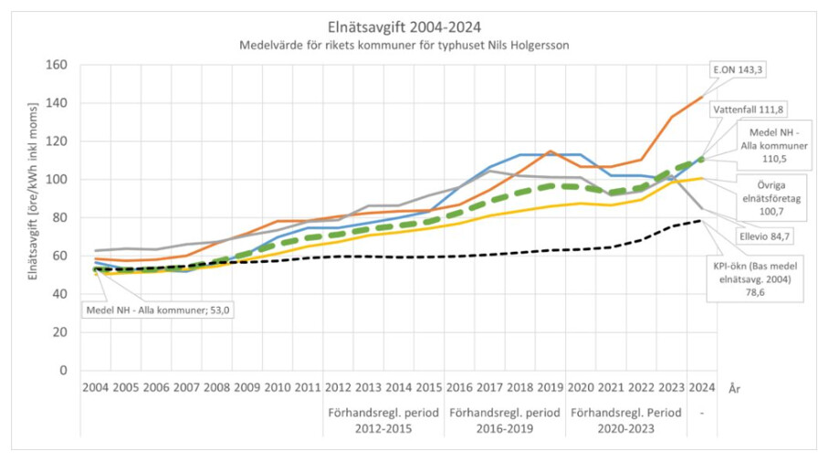

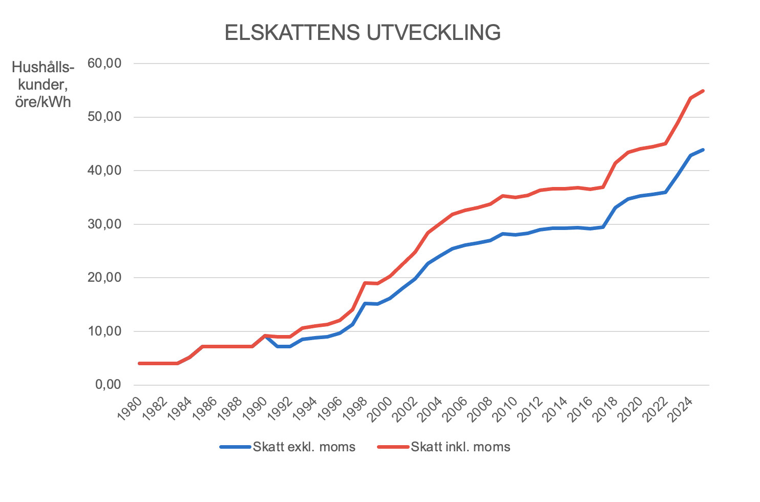

Om man ska göra kalkylen, så skall man väl göra den ordentligt.kenth gustafsson skrev:
Vad blir de framtida kostnaderna och vinsterna.
Såhär har skatten på el utvecklats
Och såhär utvecklas kostnaden för elöverföring:
Och sen hur mycket ökar den fasta årskostnaden hos elbolaget? (jag orkar inte leta upp någon kurva för det).
