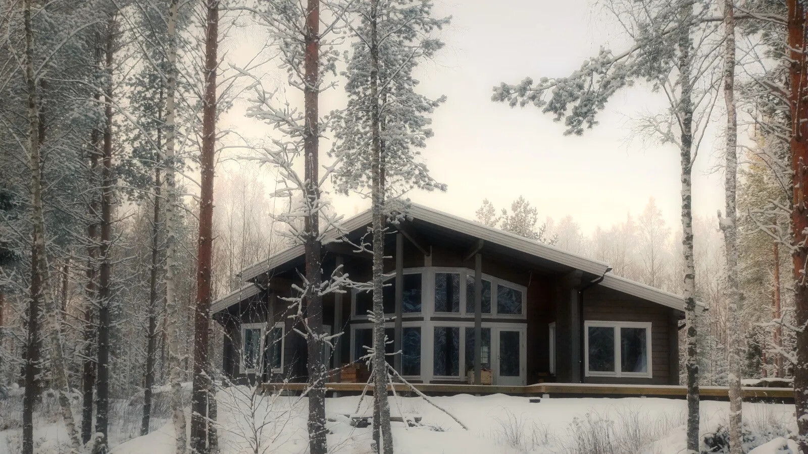

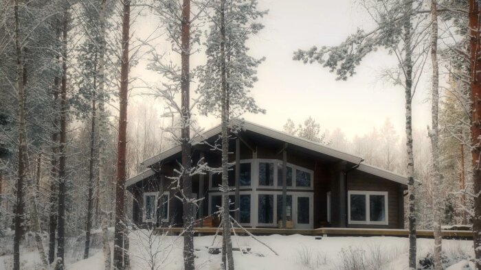

Såg att han med off-grid huset i Vasa, Finland, nyligen (januari i år) byggt en bastu (vedeldad
). Så han verkar fortfarande i farten.
https://medium.com/@upnorthandoffgrid
Jag tycker hans inlägg är bra och innehåller en hel del nyttig information.
Bild på hans hus, 120 kvm.
