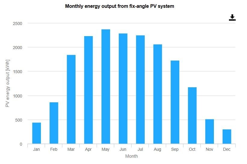

Mikael_L Mikael_L skrev:
Den här tråden är inte så tokig
[länk]
Den är ganska bra, de flesta inlägg är rätt seriösa.
Kul att läsa. Men vad jag tycker en del missar i den tråden är möjligheten att ersätta den el som används för uppvärmning av olika saker, med andra, icke solbaserade, värmekällor. Och sedan kolla hur mycket man kan optimera sin el-förbrukning vintertid. Då slipper man fundera på lösningar för långtidslagring av elen, utan kan istället titta på lösningar för några dagar, eller upp till en vecka.
Även placering av solceller (om man har möjlighet att justera dessa) för att optimera vinterproduktionen kan få stor inverkan. Om man vill behålla 10 kWh timmars förbrukning per dygn för hushållsel (jag siktar dock på lägre), så räcker en 20 kW solcellsanläggning även för vinterförbrukningen (givet att man kan lagra för att brygga molninga dagar). Och med tanke på att Kina just nu dumpar priser på solceller, så blir det inte orimligt dyrt.
Med söderriktning och 70 graders lutning producerar "placeringsoptimerade" solceller på 20 kWp, drygt 300 kWh under december. Och nära 450 kWh under januari. Placering mitt i Roslagen. Verktyg https://re.jrc.ec.europa.eu/pvg_tools/en/tools.html
Diagram visar månatlig energiproduktion i kWh från ett solcellssystem med fast vinkel, med högst produktion i maj och lägst i december.
Det bygger dock på att man har utrymme för dessa, så jag är medveten att det är nog inte är en lösning för alla. Dock skulle det fungera för mig.
