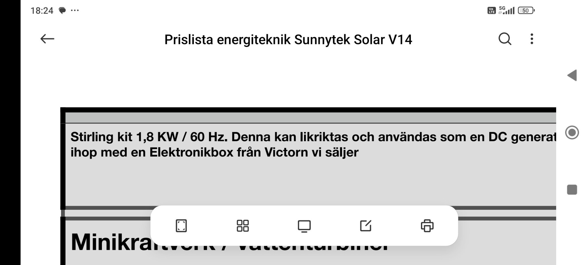

Jag tycker en Stirlingmotor skulle vara väldigt trevligt. Men de verkar ha svårt att komma igång kommersiellt. Dock så verkar just pelletspanna med Stirlingmotor vara tillgänglig nu.E Emanuel01 skrev:
https://www.oekofen.com/en-gb/myenergy365/
Men kanske ligger högt i pris.
Just idag släppte företaget Frauscher Motors denna nya modell (och med modell menar jag inte mannen på bilden
https://frauscher-motors.com/easy-to-lift-our-gen70xx-powerhouse/
1.2 kW el och kontinuerlig drift låter bra. Men man får kanske vänta och se när den är kommersiellt tillgänglig, och vad priset landar på.

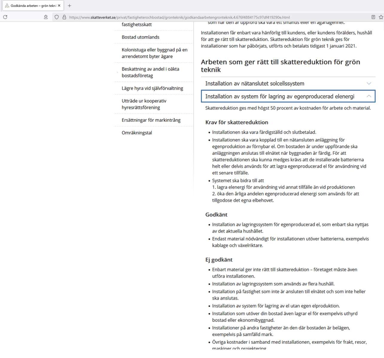

Jag har inte hittat något sådant krav. En anledning är väl att man vill minska belastningen på el-nätet, och att koppla bort sig helt ger ju den effekten. På skatteverket hittar jagAXS skrev:
Skattereduktion för grön teknik ges för:
1. Installation av nätanslutet solcellssystem.
Skattereduktion ges med 15 procent av kostnaden för arbete och material.
2. Installation av system för lagring av egenproducerad elenergi.
Skattereduktion ges med 50 procent av kostnaden för arbete och material.
3. Installation av laddningspunkt till elfordon.
Dvs för solceller (15%) skall man vara nätansluten, men för batterier hittar jag inget krav om nätanslutning.
https://www.skatteverket.se/privat/fastigheterochbostad/gronteknik.4.676f4884175c97df4192860.html
MVH
Håkan
Fel av mig. Ber om ursäkt.
Om man gör installationen, hur länge måste man då vänta innan man kan gå off-grid utan att tappa bidraget?
Annars så får man köra på den lösning som gjordes i Vasa, plocka ihop ett eget paket för 48 V, 15 kWh,för drygt 10-15 tusen kr (utan installation). Jag har faktiskt frågat en el-firma om en offert för detta (inklusive installation). Skall se vad de svarar.
MVH
Håkan
