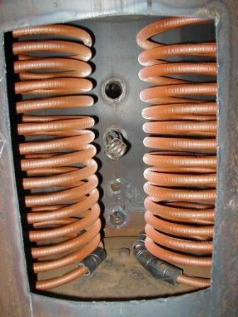

Nja, jag är övertygad om fördelarna med yttre beredare och jag vet att det fungerar (jag har det själv hemma)hästvärme skrev:
Jag tror att det går att utforma systemet så att beredaren inte lämnar varmt vatten i retur till botten. (tex att använda grova dimensioner på nerröret från beredaren så att flödet blir lågt och lugnt, eller om man gör en säck (en värmespärr) på nerröret innan det går in i tankbotten, kanske)
Jag skulle önska en diskussion runt detta istället för att hela tiden bara få höra att det inte går.
Jag vill se tanken och yttre beredaren som två kommunicerande kärl där skiktlinjen skär systemet på samma höjd i alla systemets delar. (Se skiss)
Självklart funkar det men du vill att det ska funka bättre än en slinga + beredare i stora tanken och då blir det svårare.
Jag har erfarenhet från system där man ställt en 500-liters tank med beredare eller slinga i toppen bredvid en annan tank. Så fort du tappar VV kommer du att flytta vatten från den ena tanken till den andra så att du får temperaturgradienten på samma höjd precis som du ritar. Problemet är att vattnet som går över via nedre rör inte är speciellt kallt. Precis som du skrev längre upp.
Sätter man då en rejäl slinga i botten av tanken med beredaren kommer vattnet att kylas mycket mer i botten och resultatet blir att mycket mindre vatten flyttas mellan tankarna. Detta eftersom det går åt mindre pannvatten för en viss VV-produktion när vi utnytjar en större temperaturskillnad.
En sån VV-beredare är minst lika bra som samma grejer direkt i tanken, men har fördelen att den är enklare att byta/serva.
Felet är att man får luftproblem, vilket jag säkert skrivit om 20 gånger, sök upp nån gammal tråd om detta.hästvärme skrev:
Röret ska ansluta i sidan.
Jag vet att det fungerar bättre med en yttre beredare än att bereda direkt i tanken. Det är bättre att bereda på sidan om eftersom man då enbart kyler botten av systemet och inte hela tankvolymen samtidigt.Matss skrev:
Att det är en fördel att inte sänka temperaturen på hela tankvolymen samtidigt vid varmvattenberedning borde vi väl kunna enas om?
Okej jag är med på noterna och förstår detta. Så vill vi alltså inte ha det. Det är helt klart.Matss skrev:Jag har erfarenhet från system där man ställt en 500-liters tank med beredare eller slinga i toppen bredvid en annan tank. Så fort du tappar VV kommer du att flytta vatten från den ena tanken till den andra så att du får temperaturgradienten på samma höjd precis som du ritar. Problemet är att vattnet som går över via nedre rör inte är speciellt kallt. Precis som du skrev längre upp.
Jaha, okej jag är med.Matss skrev:
Men vad är då problemet?
Om vi nu låter göra precis en sådan tank som du beskriver ovan med slinga i botten och en beredare i toppen. Säg att vattnet i botten på denna tank kommer att kylas mycket mer och vi får en större temperaturskillnad precis som du beskriver. Allt är frid och fröjd.
Säg sedan att vi tar denna fina tank och kopplar den till vår stortank, ett rör i toppen och ett rör i botten.
Simsalabim, vad har vi då? Jo en yttre beredare som bara kyler i botten på stortanken vid varmvattenberedning.
Det är ju det här jag har tjatat om nu hur länge som helst.
Javisst en yttre beredare är nog kanske enklare att serva.Matss skrev:
Jag undrar om vi inte hela tiden har varit rörande överens om allt detta, det är nog bara så att vi har talat förbi varandra lite grann?
Nu är det väl inte så att man kyler hela volymen när beredningen sker i tanken heller.
Sen är det så att när du flyttar upp beredaren som på din ritning kommer självcirkulationen öka och returvattnets temp att stiga.
Annars är vi rörande överens
