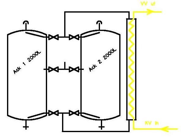

Detta bör vara beroende av beredarens monteringshöjd, då den borde skiktas på ett liknande sätt som tanken (förutsätter lång tid utan tappning av VV).
Men vad händer om man har en extern beredare som "står bredvid" acktanken.
Jag ser framför mig en beredare som är extremt smal (diameter 100mm), och något högre än tanken. (kanske 20% högre)
Detta borde i rimlighetens namn leda till att:
+Varmaste vattnet står alltid i beredarens "topp", redo att villigt lämna värme till tappvarmvatten.
Ju högre toppen på beredaren är över tankarna, desto mer varmt ackumulerat vatten har jag tillgänglig innan självcirkulationen kommit igång (buffert för korta "stört-tappningar").
Jämför med om vv-beredaren är exakt lika hög som acktanken.
När tanken har skitningsgränsen "högt" (urladdad) kommer också beredaren att ha kallt vatten upp till denna höga nivå, och därigenom innehålla en mindre mängd värmeenergi.
+Returvattnet är kylt så långt det kan kylas, med hänsyn till termodynamikens lagar (självcirkulationen).
En så hög och smal kylare borde kunna tillverkas av relativt enkla rör (rörvärmeväxlare), och därigenom bli både billig att tillverka och lätt att isolera...
Skillnaden mellan att ha en "hög och smal extern VVB" mot att ha "stående slingor i acktanken" bör väl vara att man inte riskerar att få omrörning i acktanken, annat än genom "topp och botten".
Frågan är bara var jag har gjort en tankevurpa den här gången...

Din beredarskiss borde ju i rimlighetens namn leverera lika bra varmvatten som utdragna slingor placerade i tanken.
Din beredarskiss kommer bara att kyla tankbotten, man kommer att ha hett vatten i tanktoppen ända till slutet.
Skiktningen borde bli perfekt.
Det skulle helt klart vara intressant att provköra ett sådant beredarrör som du har skissat på.
Bikerbobs lösning är ju egentligen (nästan) helt ekvivalent med en utdragen slinga i tanken, det tillför ju bara i princip ytterligare en (må vara liten) acktank med slinga......
Men ju färre tankar desto bättre (iallafall om de är parallellkopplade)...(Mindre förluster)
Dvs den bästa lösningen är istället en stor tank med utdragen VVB -slinga

Nej.PST skrev:Bikerbobs lösning är ju egentligen (nästan) helt ekvivalent med en utdragen slinga i tanken, det tillför ju bara i princip ytterligare en (må vara liten) acktank med slinga......
Beredningen sker ju utanför den stora tanken .Det är den stora skillnaden.
Beredning i den stora tanken skapar ju omrörning vilket försämrar siktningen.
Det är inte så enkelt att bara beredningen är utanför tanken blir det bättre. Sen måste man definera vad bättre innebär. Om vi bestämmer att det är hur mycket 50-gradigt vatten man kan ta ur en viss tankvolym innan den är kall betyder det samma sak som lägsta medeltemp i tanken när vi fortfarande kan tappa 50 gradigt VV.
Med en separat värmeväxlare utan styrning och god självcirkulation kommer hela tanken att cirkulera flera varv genom värmeväxlaren och temperaturen sänks gradvis tills toppen av tanken är nere i 50 grader. (Detta är hämtat direkt ur fysikboken och används i radiatorsystem med självcirkulation.) Då kommer inte bottnen att vara mycket mindre heller. Dvs mycket dålig skiktning.
Det andra alternativet är att värmeväxlaren returnerar samma temp som KV in. Det ger att i princip hela tanken är fylld med 10-gradigt vatten när toppen sjunker till 50 grader. Dvs mycket bra skiktning. Detta kan uppnås med en överdimensionerad TVA eller tillräckligt lång slinga i tanken.
Det skulle också kunna åstadkommas med Bikerbobs lösning om dess nedre del hade tillräckligt stor förvärmning av kallvattnet så att vattnet som går över i tankens botten verkligen är kallt. Men vid kortare tappning kommer ändå returtempen att bli för hög.
