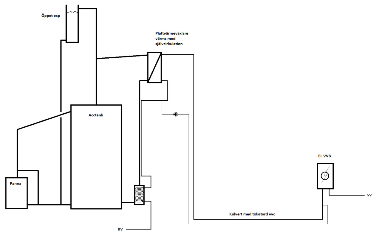

Den optimala vedinstallationen

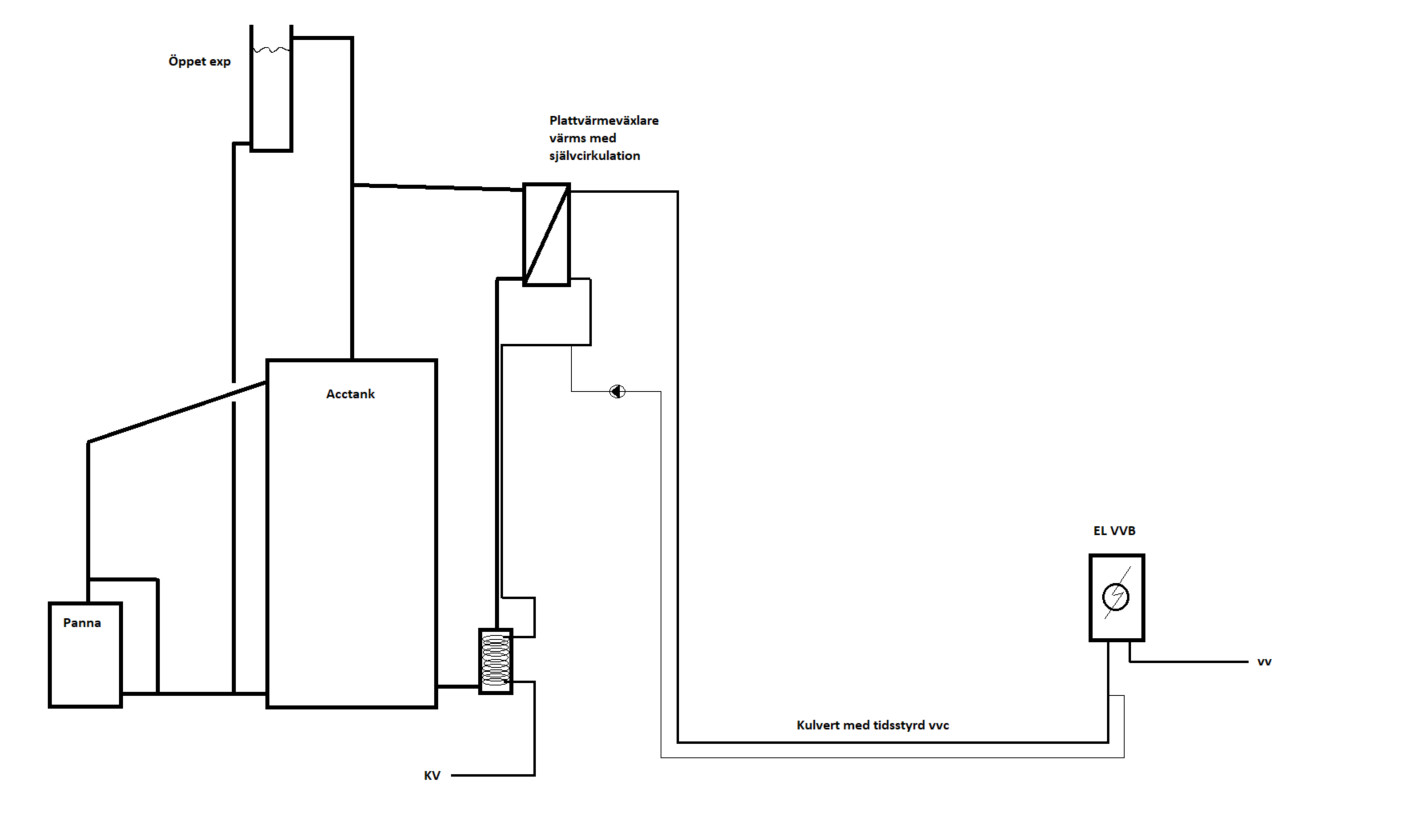

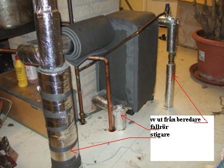

Växlaren är ganska stor och tung. Den har tjänstgjort som en förångare i en större värmepumps installation på en tidigare arbetsplats. Den blev över efter att den byttes ut när den började läcka. Jag fick ta hand om den och lyckades få den lödd och lagad. Jag antar att det går att använda mindre växlare och det finns säkert folk som kan räkna ut vilka storlekar som fungerar.odie skrev:

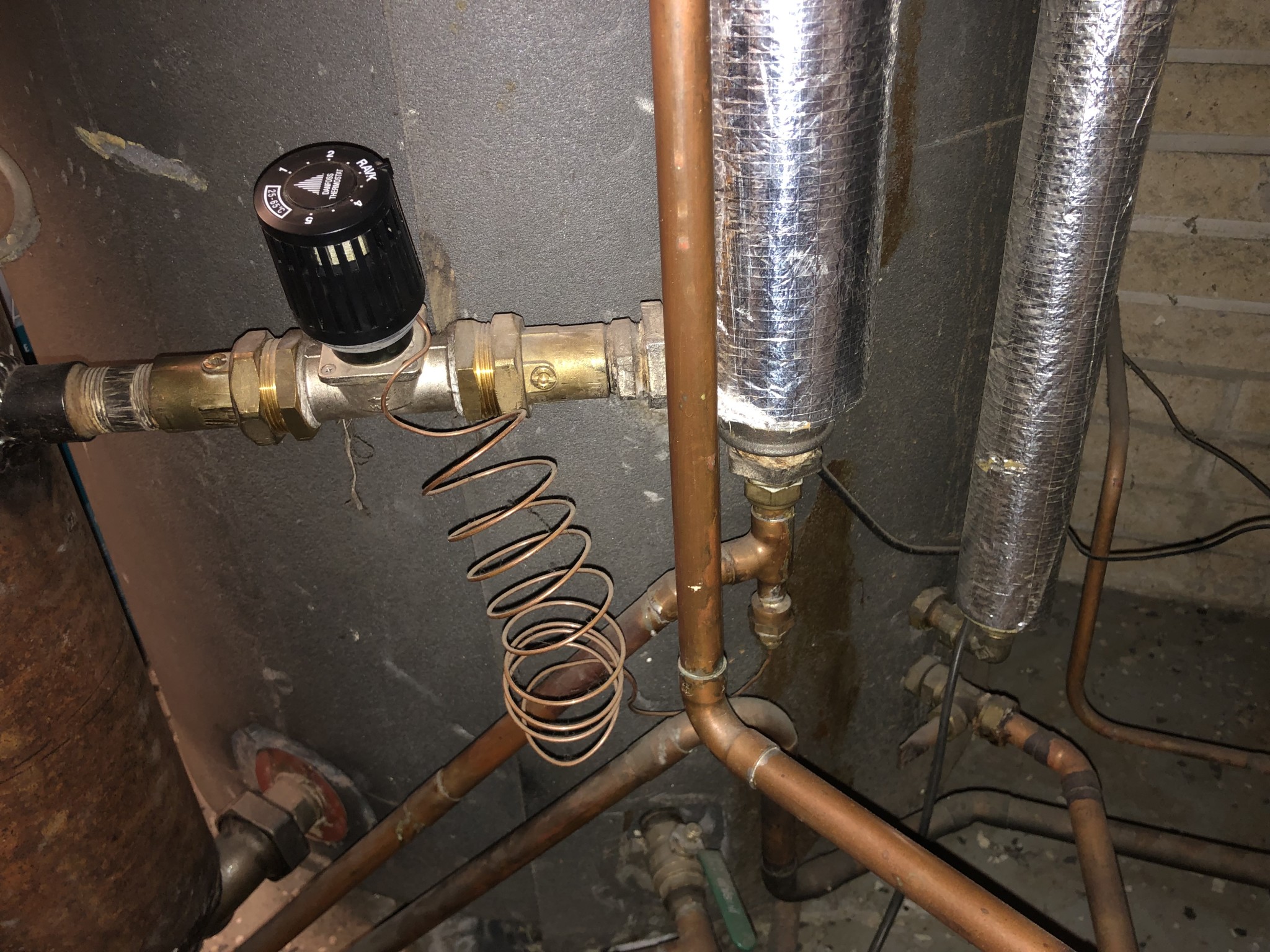

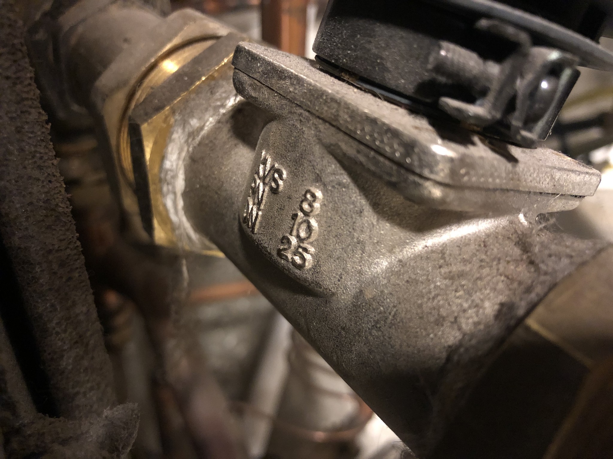

För att strypa självcirkulationen använder jag en självreglerande termostatventil (danfoss RAVK) med känselkroppen i tappvattnet i botten på fallrörsvöxlarröret. Jag har ställt termostatvredet på min (25gr) ventilen stänger vid stigande temperatur och öppnar när givaren blir kall. Grejen är att ventilen ska öppna blixtsnabbt så fort tappning börjar och stänga igen när tappning upphört. Jag upplever att det fungerar bra och att givarplaceringen är på rätt ställe.
