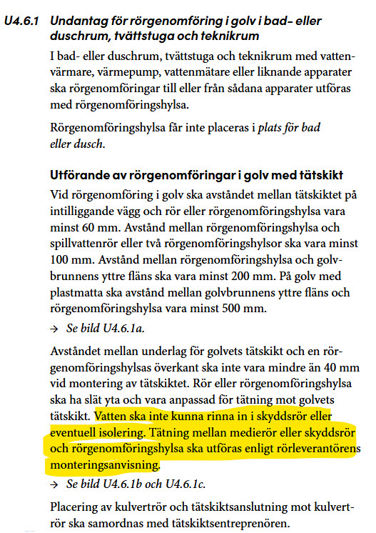

Det är inte tätningen mot själva avloppsröret i sig.
Det är tätningen mot det "valfria" röret som kommer upp ur avloppeshylsan som är frågan.
Vilken produkt gäller?
Kan man ha en snutt hylsa 75mm eller 110mm.
Med ett mediarör på 38mm.
Hur får du det tätt?

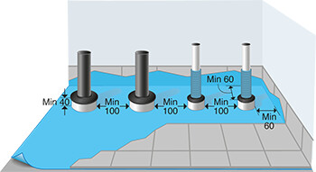

Illustration av installation av avloppsrör i badrumsgolv, med mått för minsta höjd och avstånd mellan rör och vägg för korrekt tätning.

Tätskiktet ska vara mot rörgenomförninhshylsan det är ju supertydligt illustrerat. Illustration av spillvattenrör eller rörgenomföringshylsa i betongbjälklag med tätskikt markerat runt hylsan.
Tätning mellan medierör eller skyddsrör och rörgenomföringshylsa ska utföras enligt rörleverantörens
monteringsanvisning-alltså ingett krav i säkervatten..

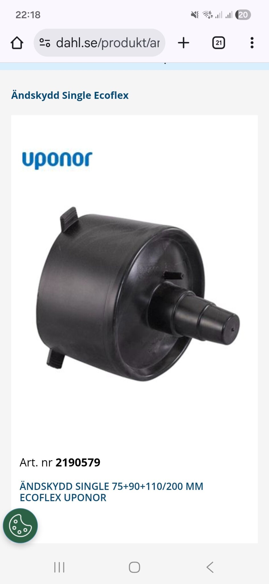

kör på en sånhär i rätt dimension och sätt slangklamma längst ner så slipper du värma. Dra upp hylsorna mer än 40 mm kanske 100 mm är rimligare. Man gör ju inte en sånhär lösning där estetiken är det viktigaste.
  • Svart ändskydd av plast från Uponor, modell Ecoflex Single, art.nr 2190579, för rörstorlekar 75+90+110/200 mm.

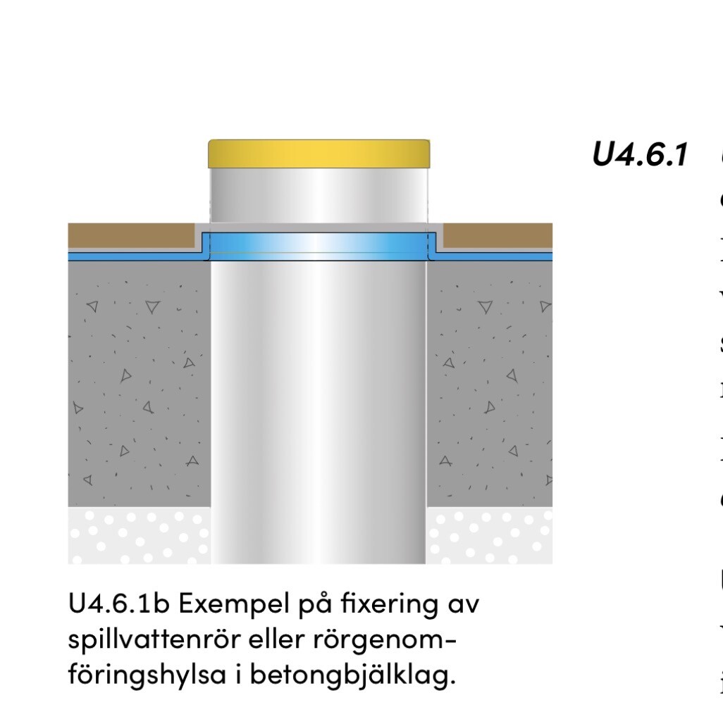

Och den gula tätningen? Vilken produkt?
Det är just den jag menar!
Själva mediaröret är inte ens med...
Helt oväsentlig fast hylsan bara är ca 200mm lång?
Finns detta rör ens beskrivet i längd?
Vad gör det då att blå tätning är tät?
Dessutom är detta endast för betongbjälklag.
Vad händer när det är träbjälklag?
Precis samma, är den gula otät så är den otät.
Illustration av rörgenomföring med gul och blå tätning i betong, med fokus på fixering av spillvattenrör i betongbjälklag.

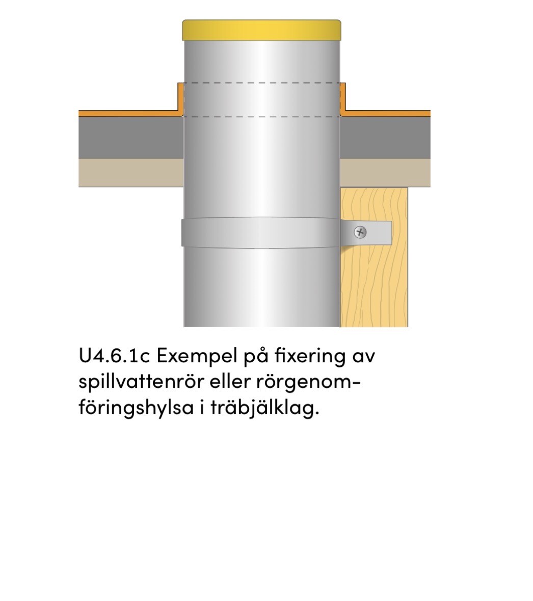

Den gula kan vara vad som helst om inte rörleverantören kräver något speciellt:
”Tätning mellan medierör eller skyddsrör och rörgenomföringshylsa ska utföras enligt rörleverantörens monteringsanvisning.”
Exempel på fixering av spillvattenrör eller rörgenomföringshylsa i träbjälklag, med gul tätning på skyddsrör enligt Säker Vatten-standard.

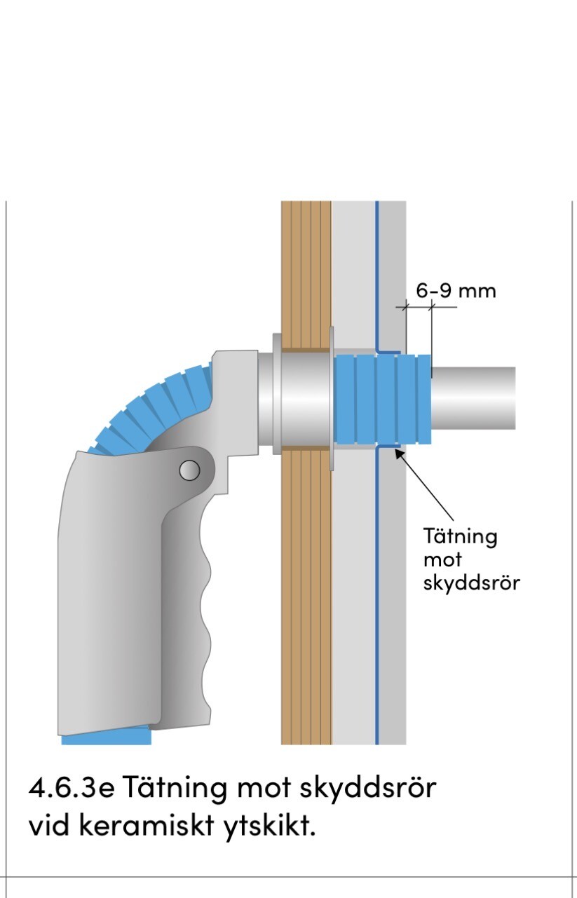

Samma på vägg på RIR rör sker tätningen runt skyddsröret.
Diagram av tätning mellan skyddsrör och genomföringshylsa med avstånd 6-9 mm mot keramiskt ytskikt.

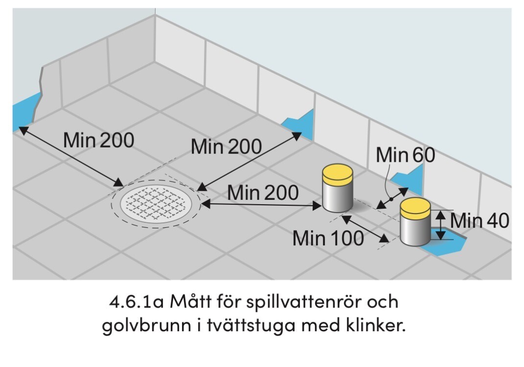

Skyddshylsans längd minst 40mm ifrån färdigt ytskikt, denna bild har fallit bort i senaste säkervatten men finns med i 2021:2
Men finns beskriven med texten:
”Avståndet mellan underlag för golvets tätskikt och en rörgenomföringshylsas överkant ska inte vara mindre än 40 mm vid montering av tätskiktet” i 2026:1 års säkervatten.
https://sakervatten.se/wp-content/uploads/2024/05/branschregler-2021-2.pdf
  • Diagram över mått för spillvattenrör och golvbrunn i tvättstuga med klinker, inklusive avstånd från vägg och mellan olika element.
Ja men när det kommer till skyddsrör på PEX så är det ju med tanken att det finns en möjlighet för läckande vatten att färdas "baklänges".
Hur ska det ske i en genomföringshylsa om man kan använda "vad som helst"?
Det är därför det är så oerhört viktigt att produkten till undantaget U4.6.1 är av ståndmässig anpassning.
Men vilken produkt är det?
Det är ju just det som är frågan.
Och säkervatten själva kan inte svara på frågan.

Du kan använda det jag länkade eller liknande produkt som har gummitätningmor röret och över genomföringshylsan.
Krilleman
Den är ju jättbra för en kulvert om man har en sådan enligt #34.
Glöm inte texten i säkervatten.
Tätning mellan medierör och skyddsrör och rörgenomföringskylsa ska utföras enligt rörleverantörens monteringsanvisning.
Om man inte har en kulvert då?
Utan just en rörgenomföringshylsa i form av avloppsbitar som visas på säkervattens bilder.
Om du har ett avloppsrör dn 110 som genomföringshylsa och ett mediarör 32 tar du ut en tätning till kullvert för 110-32 så är det lika tätt som en kulvert.
Och man inte har det måttupplägget??
Kulverttätning på avloppsrör?
Monteringsanvisning?
Du kan ju anpassa manschett efter vilka rör dubdragit.
Monteringsanvisning följer med manschetten.
Den är inte tillverkad för endamålet men det är vad som används frekvent och eftersom funktionen är densamma som till ett kulvertrör kommer det såklart fungera.
