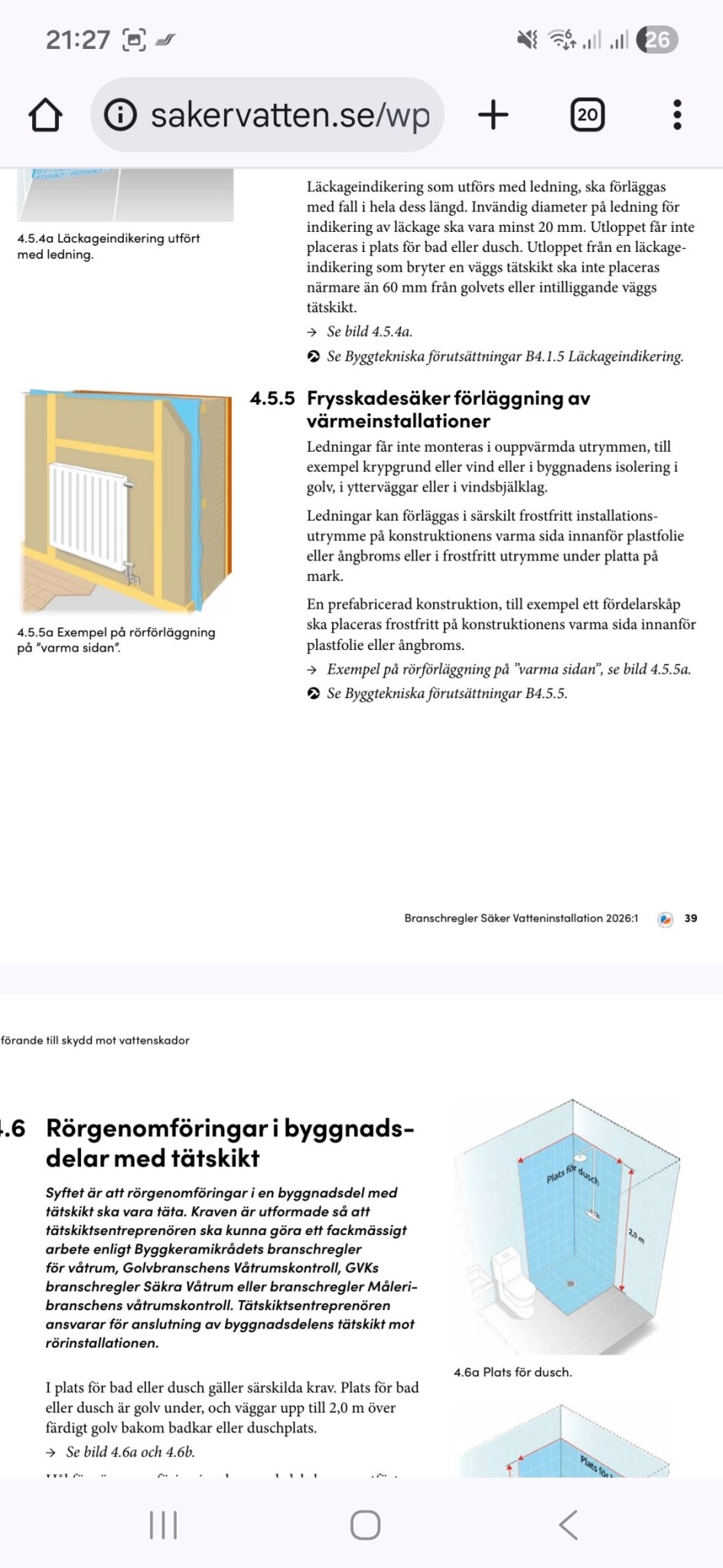

Det är ofta svårt att uppnå säker vattens krav men ett alternativ är att skarva värmerören någon i källare/bjälklag och dra upp dom på varma sidan av ångbromsen i ytterväggen och bocka ut rören ur väggen.
  • Illustration av rörförläggning på den "varma sidan" med en vägg- och radiatoruppsättning.

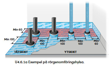

K Klövsjöspurten skrev:
Det stämmer inte att man bara får dra upp avlopp ifrån golv.
Man får dra upp inkommande vatten med skyddsrör utanpå.
Man får även dra upp rörgenomföringshylsor med valfritt rör i.

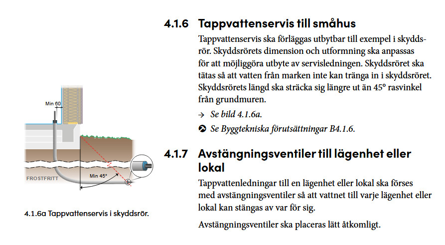

Nja, inkommande KV-service med skyddsrör, får det verkligen komma upp ur badrumsgolv med skyddsrör?
Var står det i klartext?
Beträffande rörgenomföringshylsan med valfritt rör för inkommande KV...
Illustration av tappvattenservis i skyddsrör, med säkerhetsföreskrifter för installation under mark, ur branschregler för säkert vatten 2026.

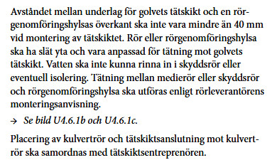

Vilken produkt är det dom hänvisar till? Den produkt som ska vara godkänd & anpassad för tätskiktet.
Jag har frågat säkervatten, men inte ens dom har svarat med korrekt produktlänk.
Instruktioner för mellanrum mellan golvtätskikt och rörgenomföringshylsa, regler för tätskikt och kulvertrör, se bilder U4.6.1b och U4.6.1c.
Illustration av rörgenomföringshylsor i badrumsgolv med tätskikt, visar minsta avstånd och installationsdetaljer enligt regelverkets exempel U4.6.1a.
Vilken produkt är det som är integrerad med tätskiktsleverantören för rörgenomföringshylsan?
Det måste således bli en produkt per dimension för varje tätskiktsleverantör...

På bilden visas ett vattenrör med skyddsrör runt som kommer upp ur golv. Det blåa på bilden ska illustrera tätskikt som jag tolkar det. Säker vatten sätter ofta regler som går emot vad dom själva säger men ett avloppsrör är slätt och anpassat för tätskikt.
