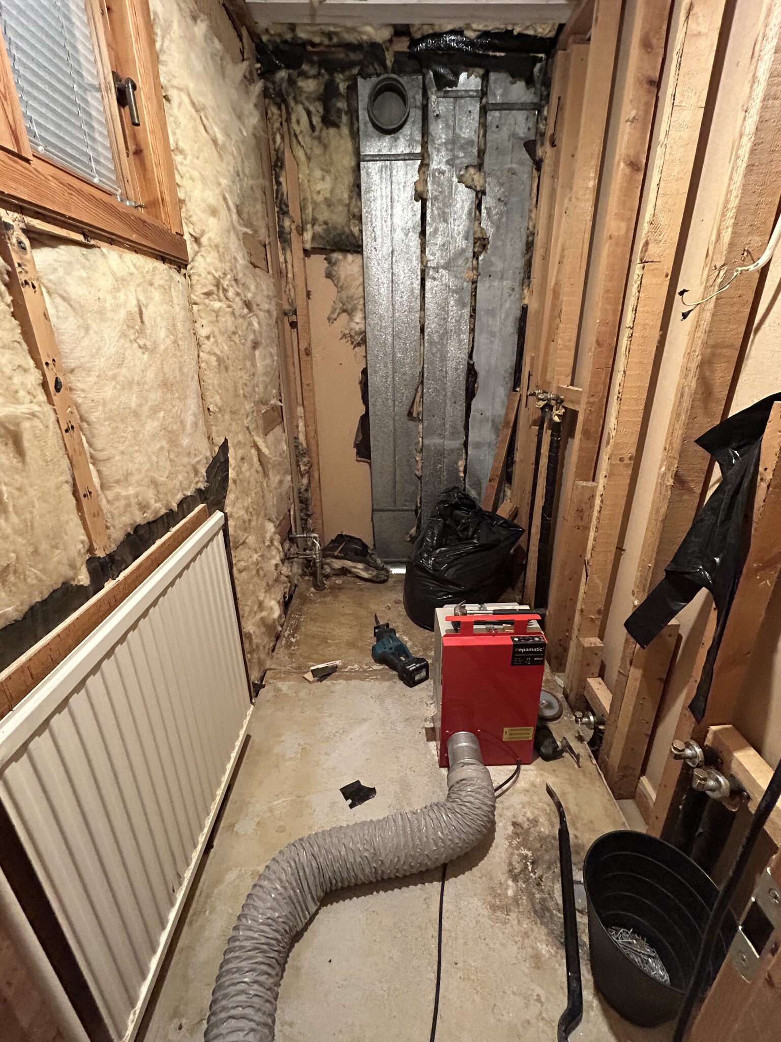

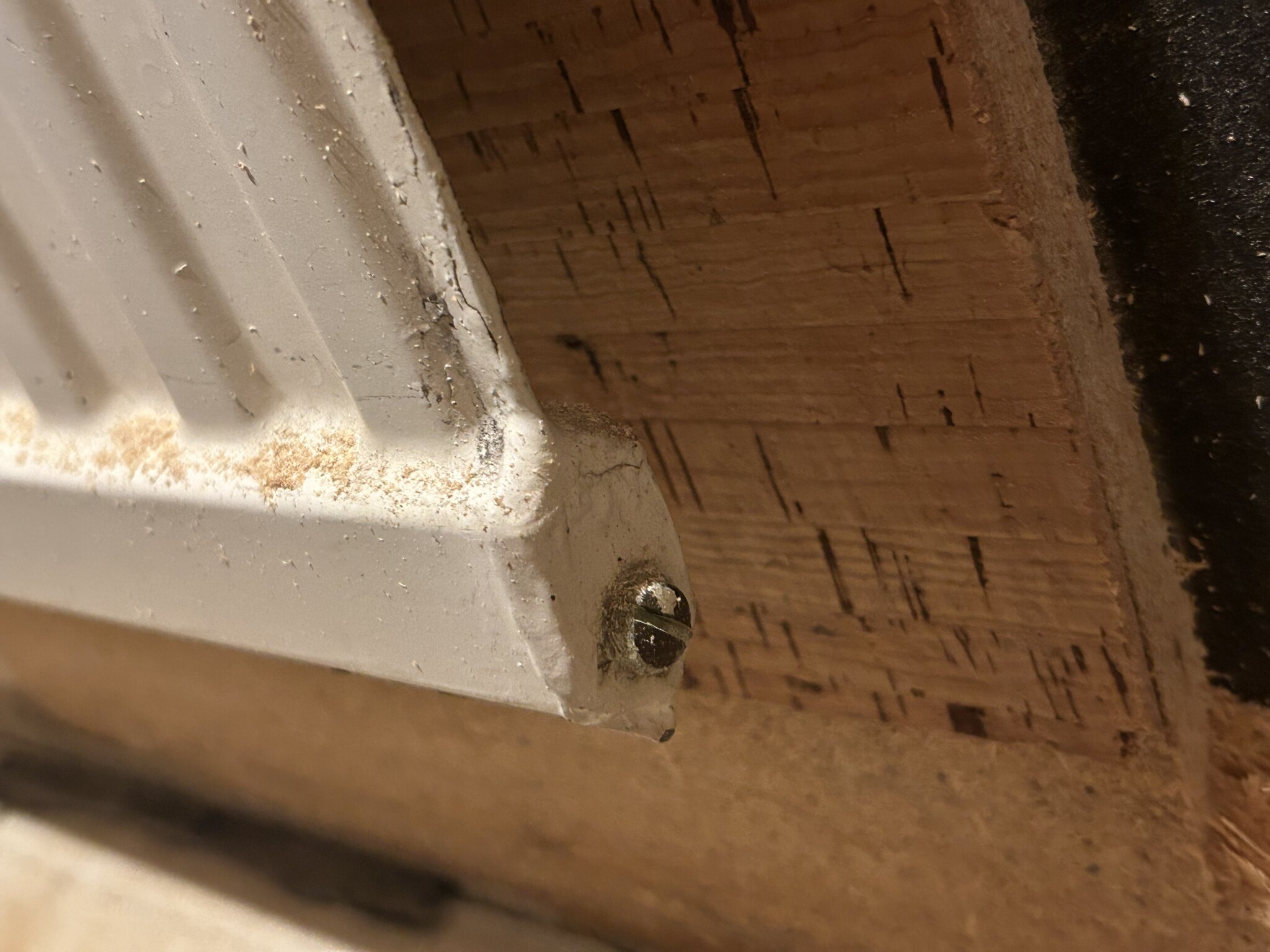

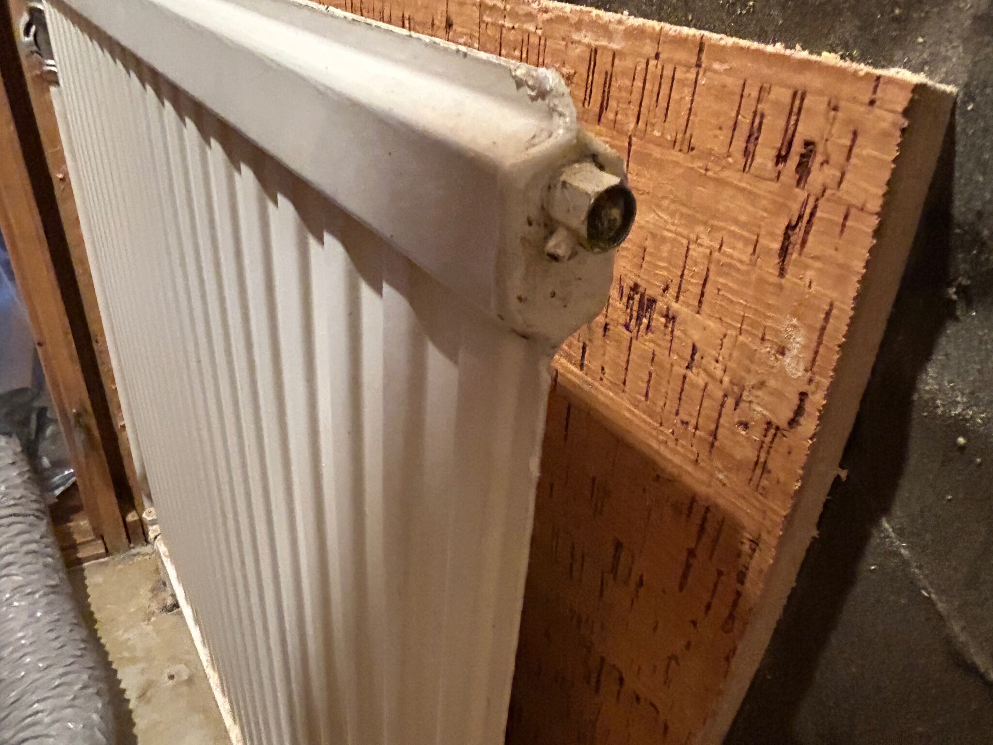

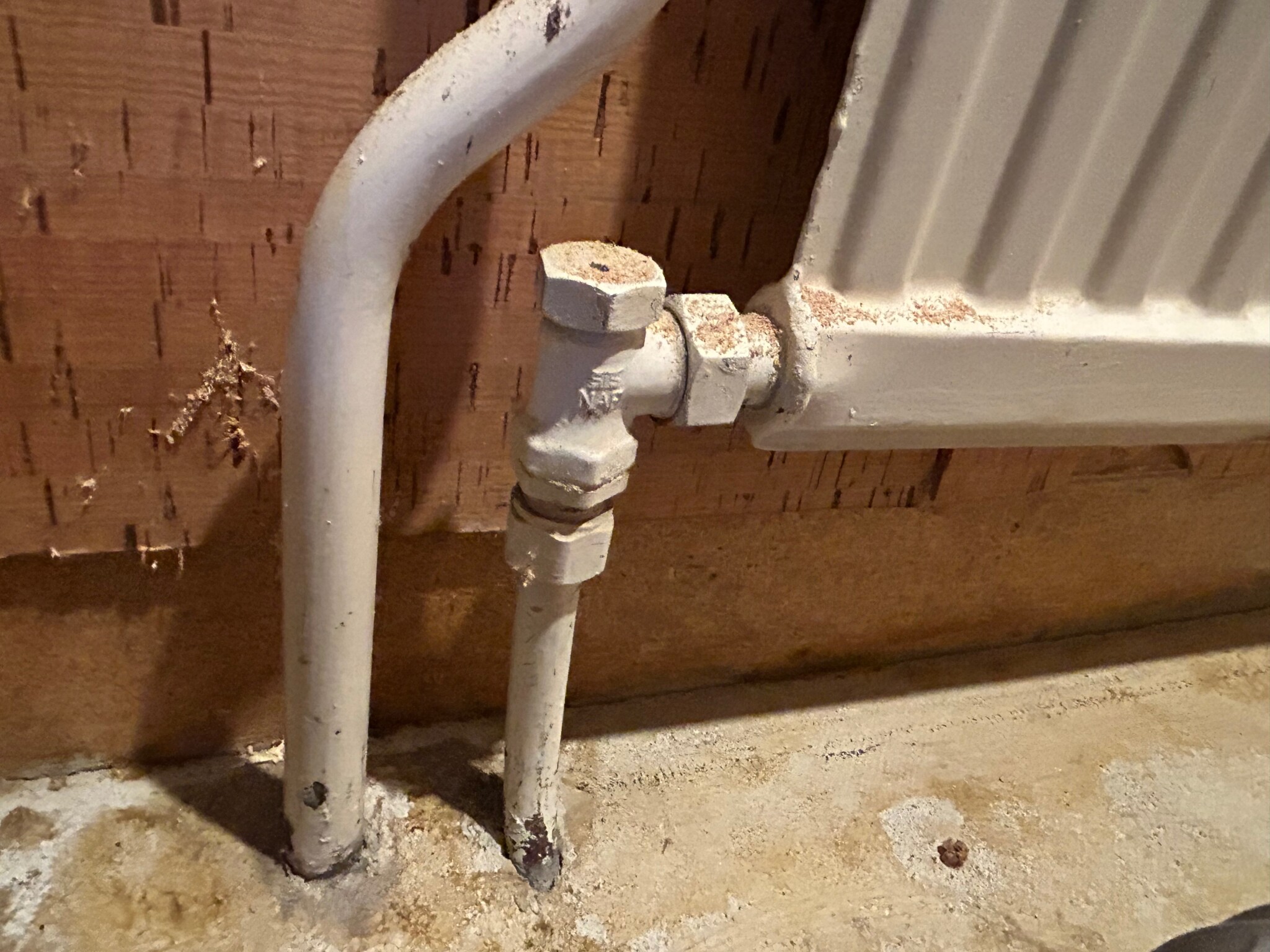

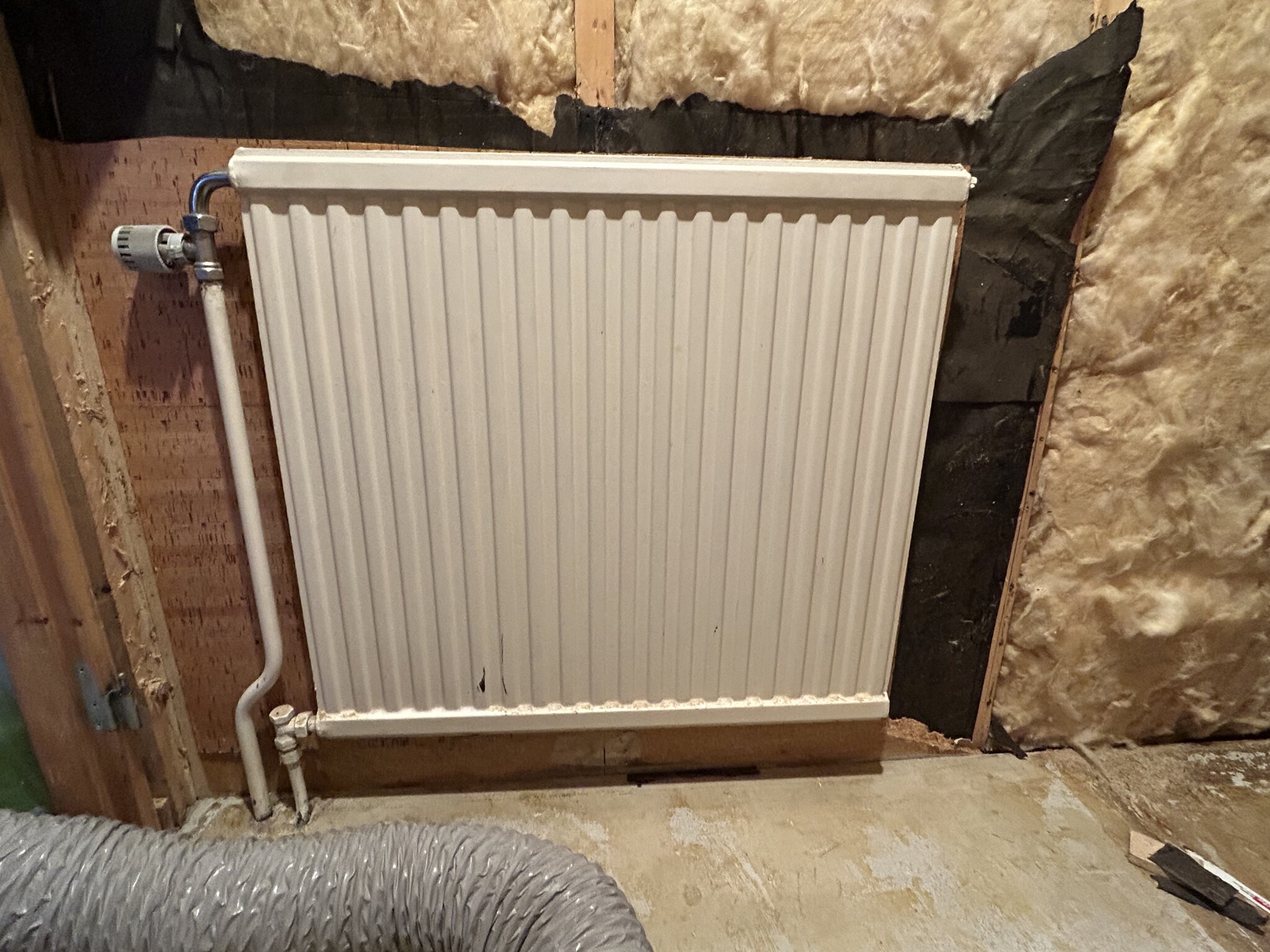

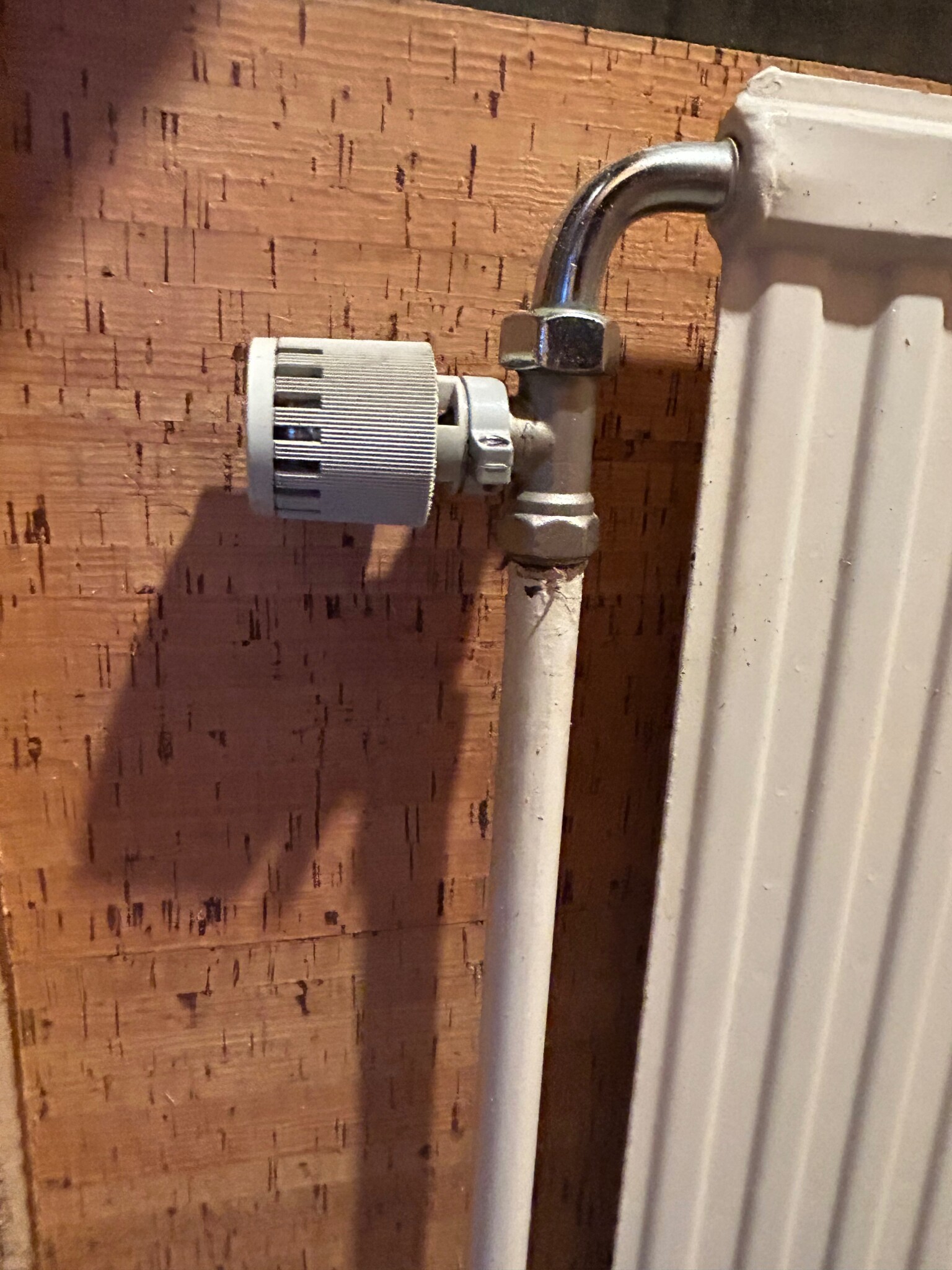

Jag river ett badrum och tänker göra delar av renoveringen själv. En liten del av väggskivor återstår bakom elementet och jag behöver ta bort det. Jag försökte följa lite olika trådar i ämnet men blir lite osäker på om jag har en avstängning på returen. Det är 2-krets system med bergvärme Thermia. Hur kan jag demontera det säkert? Idag sitter det 13mm spånskiva med 3mm kork(!). Bygger jag enligt säker vatten väggen 15mm plywood +12,5mm gips + fästbruk och kakel blir väggen ca 20mm tjockare än dagens och elementet bör flyttas ut. Något tips hur jag gör det? Eller finns andra sätt att bygga väggen?

Prova vrid ner termostaten till 0. Sen nere vid golvet kan du lyfta på locket i t-kopplingen. Där har du nog en skruv som du kan stänga av returen med

Tack för bra svar! Ska testa senare.

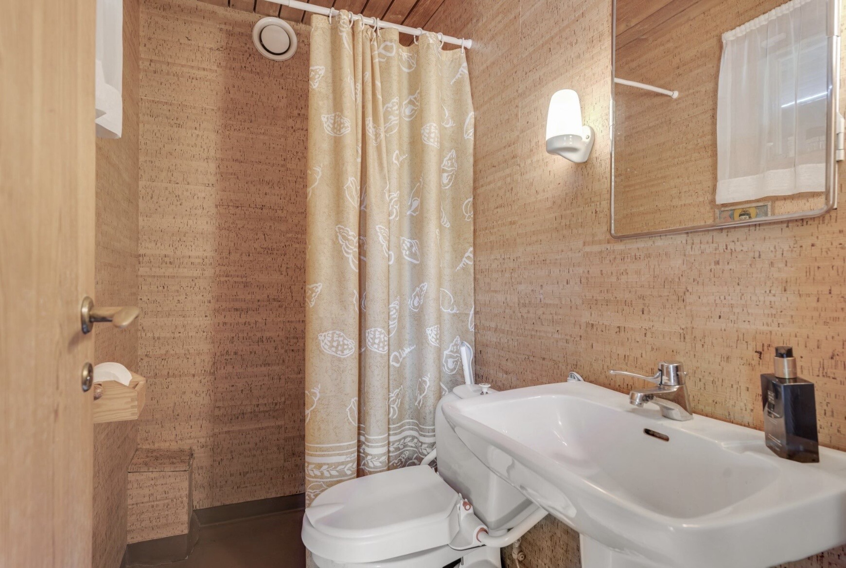

Så här såg badrummet ut. Original från 1965 men tyvärr var väggarna ruttna under korken och svartmögel under plastmattan så det var bara att riva. Den andra bilden är dagsläget där man ser kanalerna för original FTX systemet.
