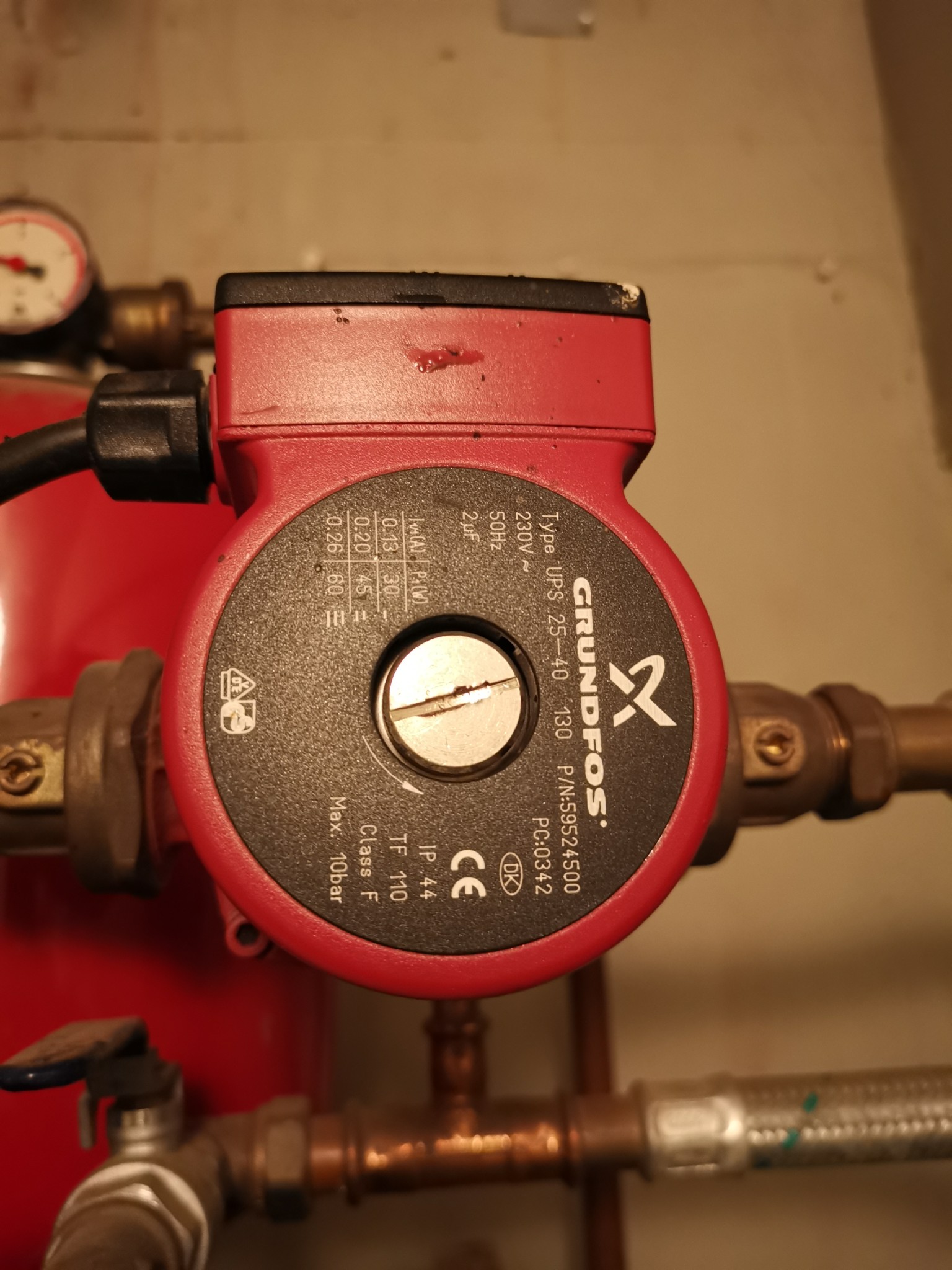

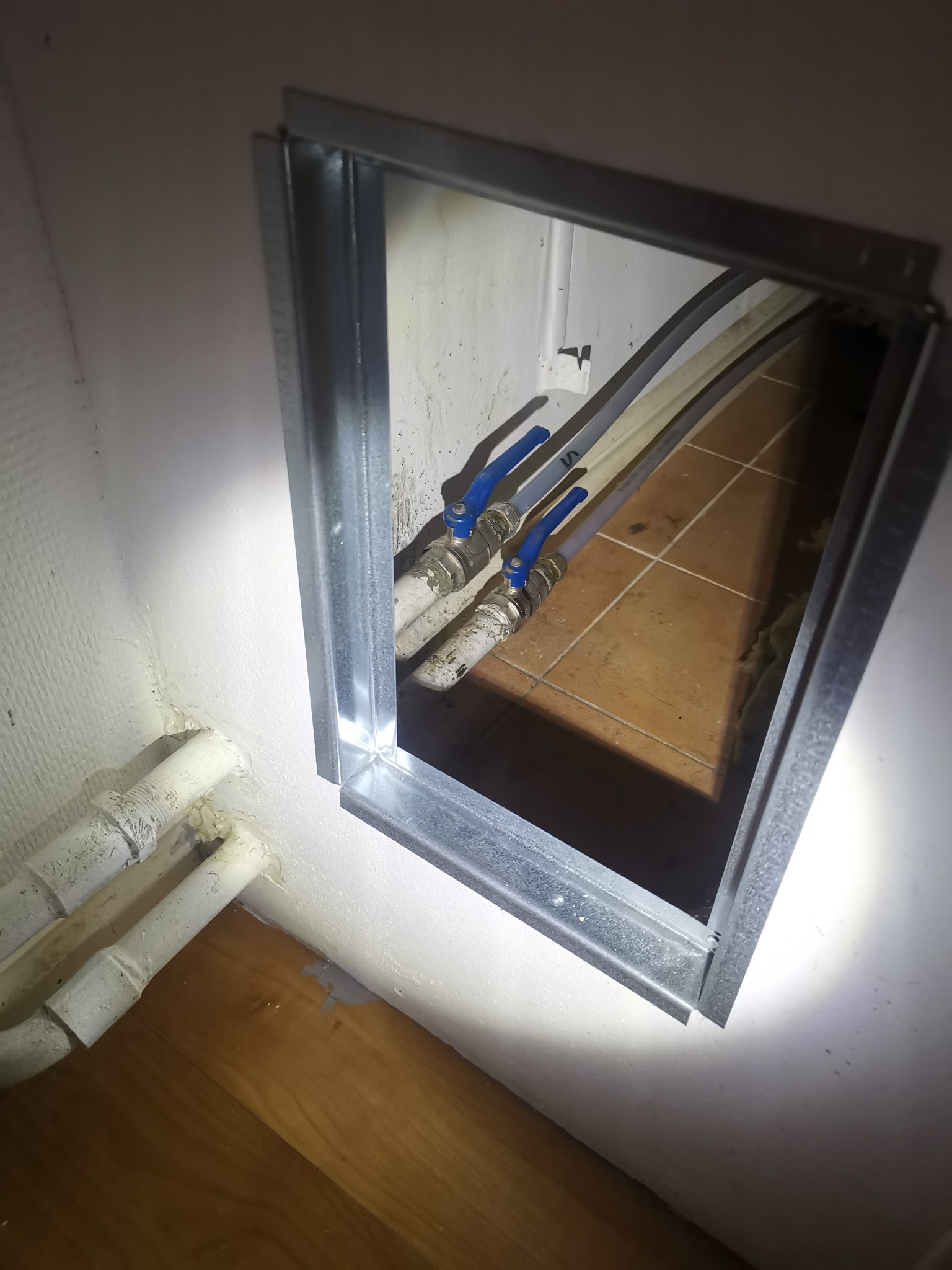

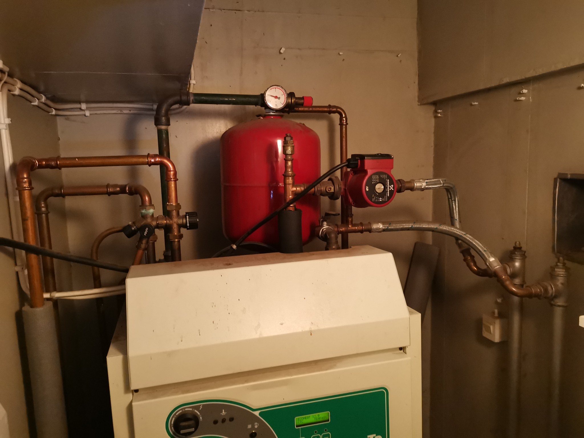

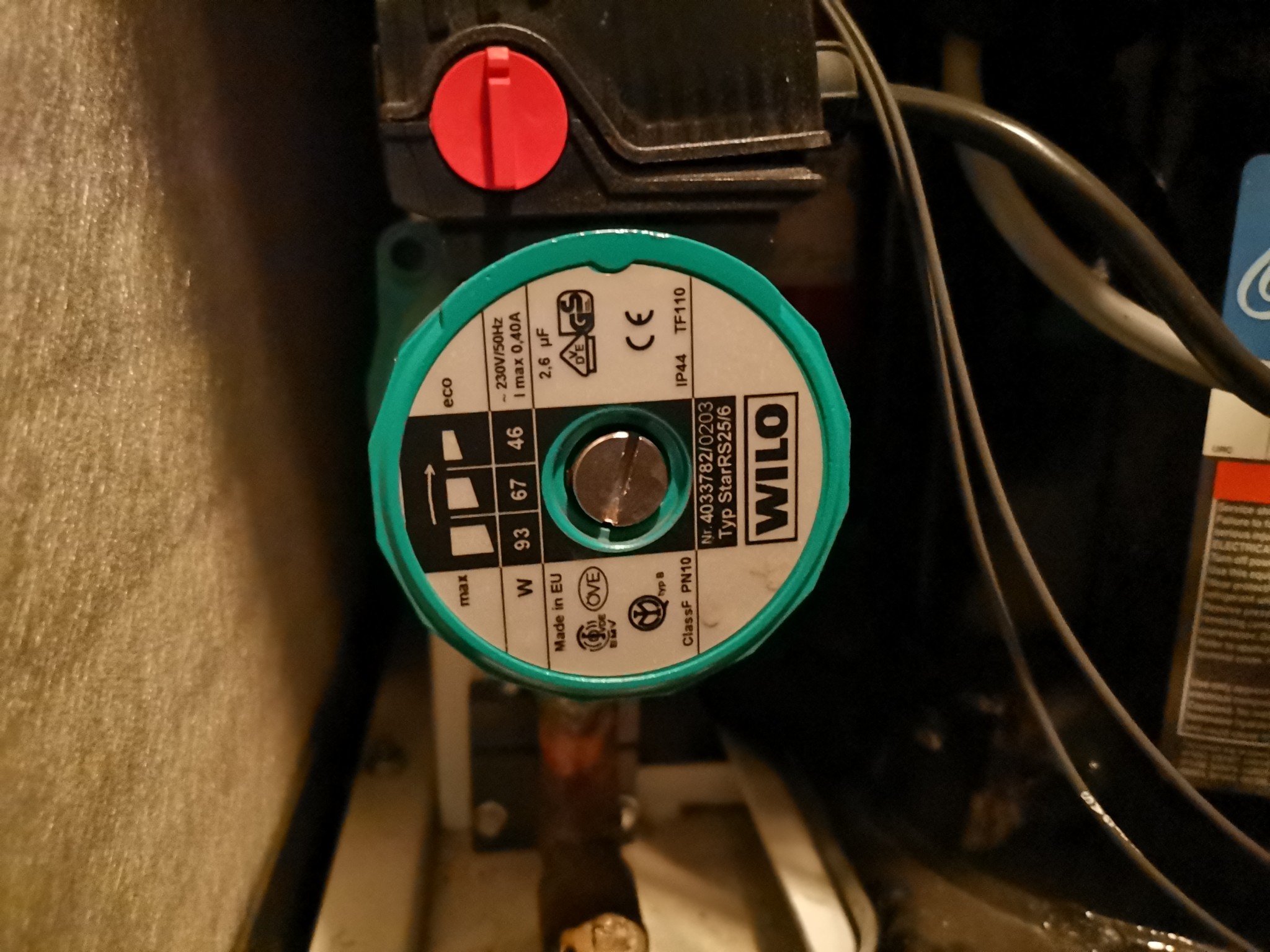

J jonaserik skrev:OK det hjälper till en del, på första fotot nere till vänster är pumpen för värmen från VP och den röda ratten, vad står den på , är märkt med 1 , 2 , 3 . när du ändrar från 1 till 3 så ska du kunna höra om farten på den ökar. Pumpen på bild 2 vet du vart den går, verka som att rören går till borrhålet KB , då ska rör och slangar vara kalla. Ett foto på lite längre håll så alla rör ovanför VP kommer med är bra.
Undra varför det sitter en pump på topp utanför VP . det är en Cirk som standard för värmen i VP , vad står den övre punpen på för siffra, påden övre delen av pumpen är ett svart lock och där är ett vfred med 1 2 3 orova med att ställa båda på 2 till att börja med, är det olika fart på dom så motverkar dom varandra och flödet kan bli lite så där då., fota pumparna så det syns vad det är för några typer , den uppe är en UPS XXXX någonting.
Den övre pumpen stod på 2.J jonaserik skrev:Undra varför det sitter en pump på topp utanför VP . det är en Cirk som standard för värmen i VP , vad står den övre punpen på för siffra, påden övre delen av pumpen är ett svart lock och där är ett vfred med 1 2 3 orova med att ställa båda på 2 till att börja med, är det olika fart på dom så motverkar dom varandra och flödet kan bli lite så där då., fota pumparna så det syns vad det är för några typer , den uppe är en UPS XXXX någonting.
Dom pumpar är olika , den uppe varför den sitter där ? är en 4 meters och orginal i VP en 6 meters , det är olika tryck på dom.
Snurrar dom som dom ska, kan kännas med en mejsel .om man tar bort den blanka muttern i ändan och kör in den lite lätt, kommer att skramla lite i handen så håll inte hårt i mejseln. Inget vatten sprutar ut , det kan droppa eller rinna lite, inte mer än en skurtrasa under som tar det, Sen ställer du upp den röda på 3 och den nere på 2 och testar.

Ok! Då bör man få bättre fart på vattnet alltså. Har bifogat många bilder från vp och golvvärme centralen, där ser man hur det är kopplat.MathiasS skrev:

Bifogar nu en bild där man ser hur det är påkopplat, från vad jag kan se, där en gammal radiator har suttit en gång.

Nu vet vi inte vad det är för kraft på pumparna. den i VP, ( sort foto på den ) samt den för GV ( sort foto på den ) står märkningar tex. 25-40-130/180 eller 25-60 etc. Den i VP ska ha mer kraft än den för GV för att få fram flödet så det räcker för GV att ta åt sig. Har du provat att stänga av elementendå får GV mer flöde. Vid värmeanläggningar är det bara flöde flöde som gäller.
Den första är en s,k 4 meters och även den andra, den första bör vara en 25-60 -130 för att ge mer kraft till flödet. Den första ska gå på max och eftersom det är en sådan så finns fet ett vred med 1 - 2 - 3 på plintkåpan, ska stå på 3, hur är det med filtret som ska finnas på röret som kommer från RAD-kretsen, sitter det skit i det så kn flödet minska med ca 20%. en klassiker i många fall. Leta efter det och fota.
