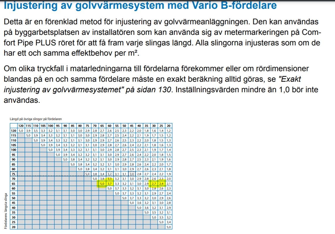

Du kan grovjustera dem först om du vill. det finns en handbok här: https://www.uponor.se/-/media/count...vs_handboken/vvs-handboken-2016-golvvarme.pdf
Jag kollade lite snabbt, du bör verifiera men vad jag kan se så öppna din längsta slinga 5 varv, näst längsta 4 varv och kortaste 2,5 varv så bör du vara ganska rätt.

Tabellen, är det justering till returen som är angiven?
