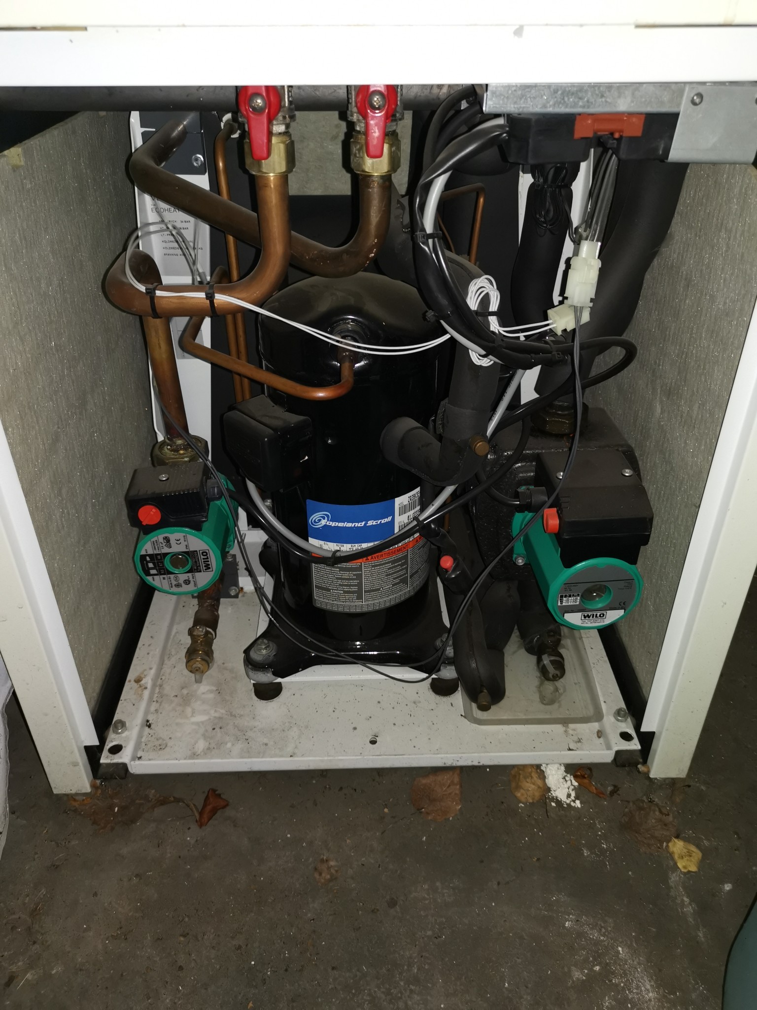

H Henrik.An skrev:
Sen sitter det ju en cp direkt efter värmepumpen.
???? Den som sitter i VP behövs mär den ska göra VV , då ändrar sig en ventil och flödet går bara intern i VP och den ska även klara att ge flöde ut till huset. Om möjligt så försök att få foton på hyr den yttre sitter och ev. info hur rören går. Den ytte pumpen kanske trycker ut till raddarna och då kan den stjäla flödet till GV . GV-rören sitter dom efter den yttre pumpen eller är GV kopplat före den, många frågor men måste klargöras hur det är. kopplat.

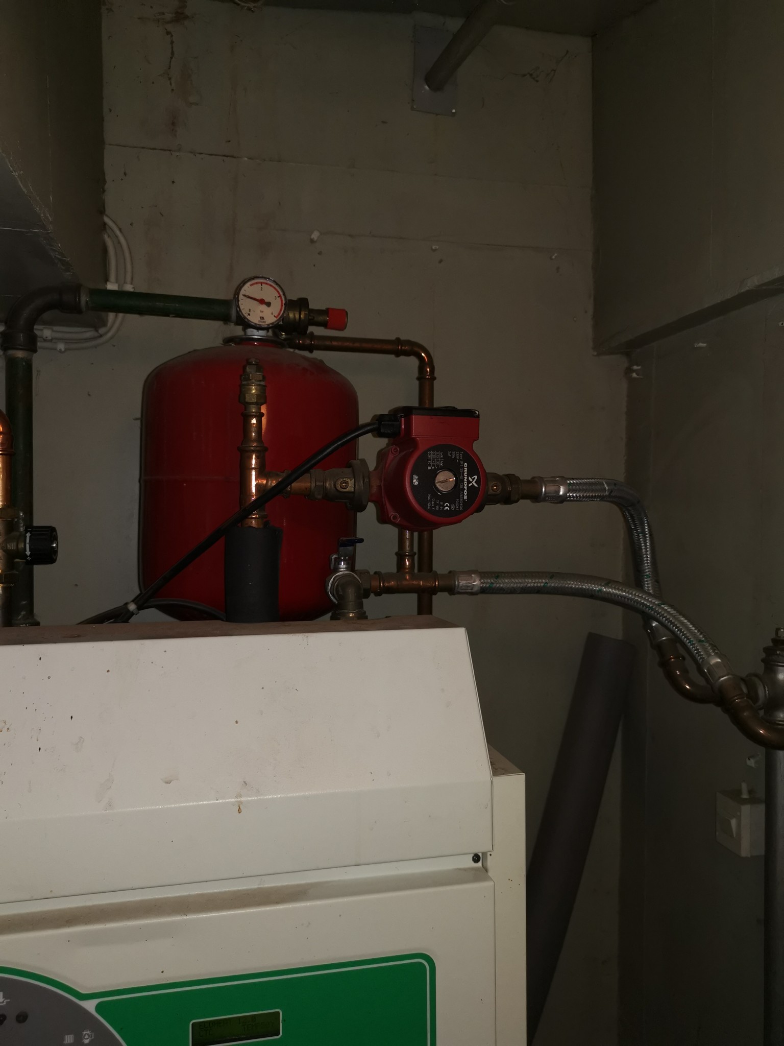

Så här ser det ut. Hjälper det nåt?
  • Installation av värmepump med kopparledningar, svart kondensor och två cirkulationspumpar.
  • Värmesystem med expansionskärl, cirkulationspump och mätare i pannrum.
OK det hjälper till en del, på första fotot nere till vänster är pumpen för värmen från VP och den röda ratten, vad står den på , är märkt med 1 , 2 , 3 . när du ändrar från 1 till 3 så ska du kunna höra om farten på den ökar. Pumpen på bild 2 vet du vart den går, verka som att rören går till borrhålet KB , då ska rör och slangar vara kalla. Ett foto på lite längre håll så alla rör ovanför VP kommer med är bra.
Svårt att höra när kompressorn låter. Men jag tycker mig höra ett lite högre ljud när jag kör på 3. Den var från börjar inställd på 1.
Känner även hur den vibrerar lite mer när jag ökar.
Cirkulationspumpen som du ser över bvp är tillopp till radiatorsystemet. Röret efter cp är varmt.
