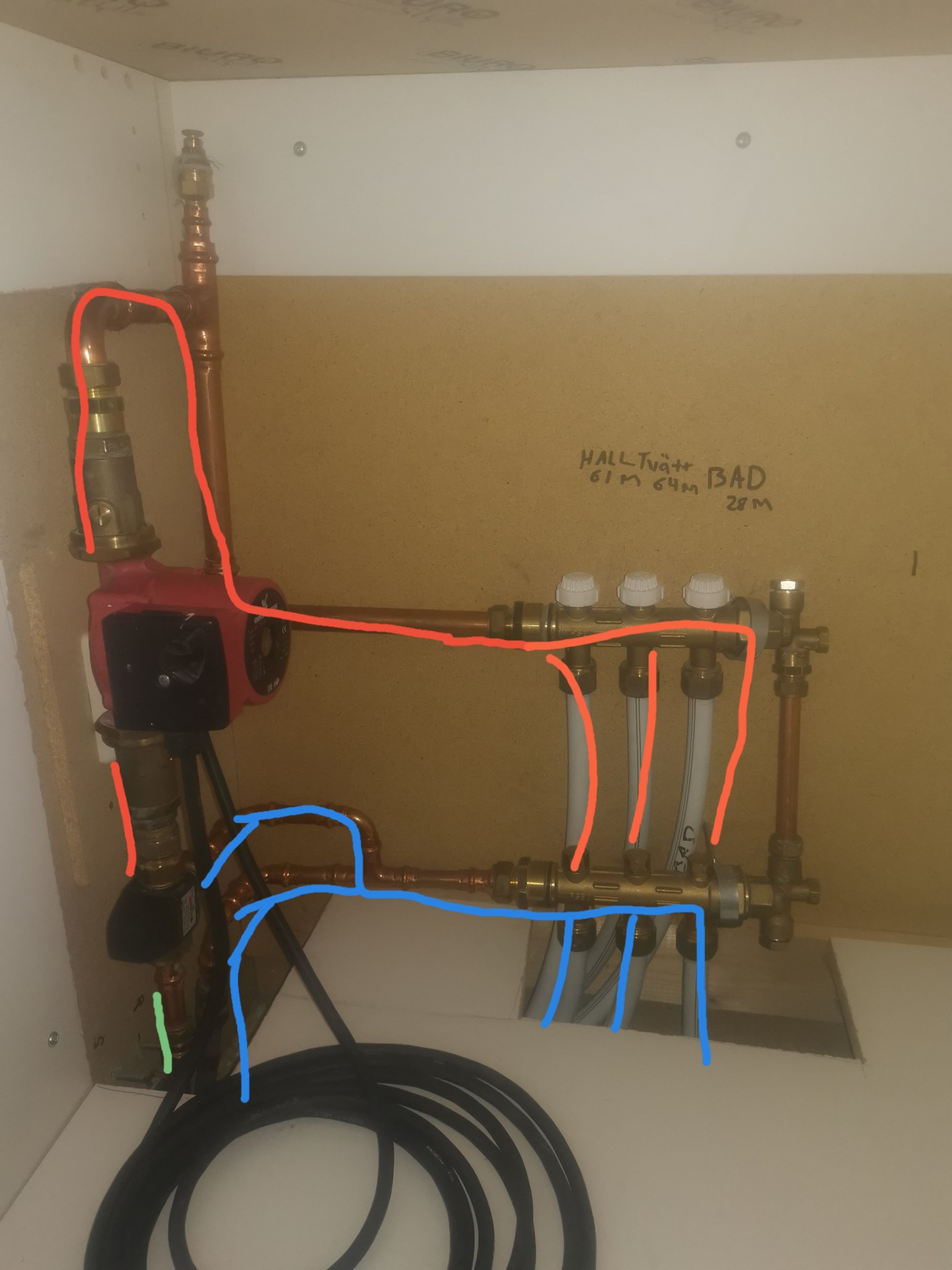

Om det är svalt på ledningen in till fördelaren är trycket in i golvvärmen för lågt. Då snurrar vattnet för fort genom golvvärme kretsen så den ej tar in varmt vatten. Detta kan du kolla genom att stänga av cp och se om tempen ökar.
Men mest troligt har du ett balansfel i hela systemet som gör att vattnet går enklaste vägen. Det kan även bero på luft i fördelaren i källaren.
Pexröret som du ser innanför luckan ser ut att vara 15mm och det är lite om det sedan skall mata flera golvärmekretsar
Hör kommer en bild där jag klottrat så man ska förstå. Grönt är ljummet, rött är varmt, lite orange är inte riktigt så varmt som rött. Och blå är kall som fan.
Ja, okej! Då fattar jag vad du menar med matningen. Tycker också det ser trångt ut med tanke på att vattnet kommer från ett mycket grövre rör.
  • Rörinstallation med markerade temperaturzoner: grönt för ljummet, rött för varmt, orange för mindre varmt och blått för kallt.

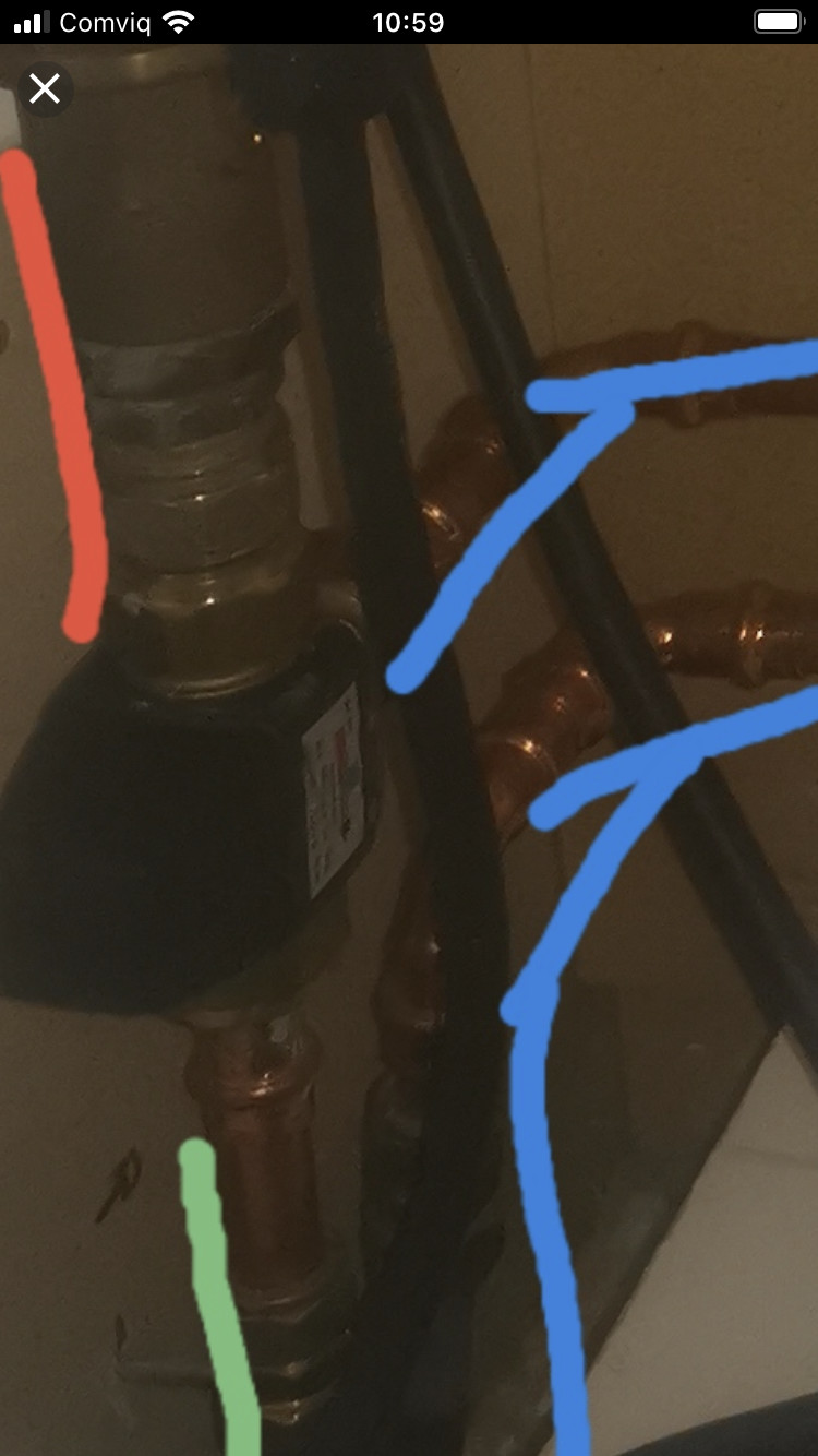

H Henrik.An skrev:
Det är en blandningsventil. Den är ställd på max. (Numrerad 1-6)
Vrider jag ner den så så verkar det som att tilloppet tar in vatten ifrån returen, vilket är iskallt..
Ok!
De kan fastna i öppet läge om de blir med kalk.
Ok! Jag förstår nog inte riktigt hur den ska fungera. Om den nu står på 6. Då är väl det "max" på skalan som huven till den visar? 20-43 grader. För mig blir det varmt vatten, eller tänker jag fel?
Rörinstallation med påritade blå pilar som indikerar rörens riktning mot en svart enhet.
Sedan correct me if I’m wrong men ser ut som pilarna riktar åt fel hål eller hur ?
Jävligt rätt. Men huven har varit av flera gånger och då åker hela plasthöljet med. Kan hända att den hamnat fel bara. Detta system har ju funkat förut....
Kan jag kolla så att den sitter rätt?
Då är det plasten bara som är fel

O
Om jag tolkar din färgläggning rätt så har fu alltså varmare vatten mellan pump och fördelare, än vad du har inkommande ledning.
Detta är en hint om att din pump kaviterar/eller att dina slingor är fulla av luft/ stängda ventiler.
Vattnet kan ej cirkulera genom slingorna, så pumpens rotation värmer vattnet som överförs i ledningen.

O
På mässigen ska det vara märkt A-B-AB
Port AB är blandat
Du tolkar den helt rätt! Kallare innan blandningsventil, varmt efter cp, varm tilloppsfördelare, kall returfördelare och kallt hela vägen tillbaka.
Det känns som att Cirkulationspumpen avger den värmen jag känner..?
Slingorna är spolade i förrgår.
Jag stängde alla radiatorer i huset, öppnade bypass på fördelare och då blev returfördelare varmare. När jag sedan stänger bypass igen så blir det kall retur igen
